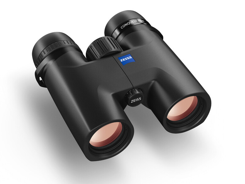

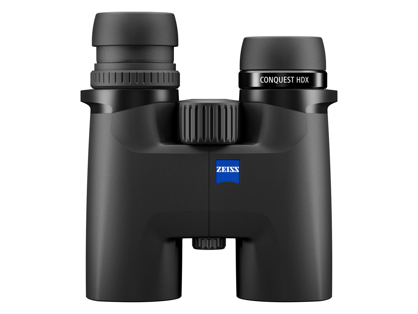

Specyfikacja lornetki
Producent Carl Zeiss
Średnica obiektywu [mm] 32
Powiększenie [x] 10
Pole widzenia kątowe 6.8o
Pole widzenia liniowe [m/m] 118/1000
Źrenica wyjściowa [mm] 3.2
Odstęp źrenicy [mm] 16
Minimalna ostrość [m] 1.5
Sprawność zmierzchowa 17.89
Jasność względna 10.24
Pryzmaty BaK-4/dachowe
Wymiary [mm] 132x115
Waga [g] 620
Wodoodporność Tak
Wypełnienie azotem Tak
Wypełnienie argonem Nie
Wyjście na statyw Tak
Ogniskowanie centralne
Gwarancja [w latach] 10
Akcesoria Pasek, dekielki, futerał, ściereczka.
Dodatkowe informacje Premiera: sierpień 2024 r.
Pryzmaty Schmidt-Pechan.
Transmisja: 90%.
Wodoodporność 400 mbar.
Zakres temperatur od -20 do +63 C.
Powłoki LotuTec i Zeiss T*.

    Wady: Jak dla mnie to brak, chociaż, troszkę waga. Natomiast zatyczki obiektywów to porażka. Miałem w rękach kilkadziesiąt różnych lornetek, ale z tak beznadziejnymi zatyczkami, jeszcze nie miałem do czynienia. Aby zabezpieczyć obiektywy, trzeba się dobrze i długo męczyć, a i to nie zawsze przyniesie efekt.
    Zalety: Jakość optyki to poziom subalfa, ostrość obrazu nieprzeciętna, to poziom alf, sięga po sam brzeg, jasność i kontrast, świetna korekcja astygmatyzmu, AC skorygowana na bdb poziomie. Dystorsja praktycznie zerowa. Brak odblasków i zaciemnień. Muszle oczne bdb, z trzema klikami, poprawione, w stosunku do starej wersji HD,, pracują bez luzów. Zawias mostka pracuje z właściwym oporem, fokuser płynnie i precyzyjnie, ale z lekkim oporem, pokrętło dioptrii z blokadą działa prawidłowo. Jakość obudowy lepsza niż w HD. Ogólnie lornetka na wysokim poziomie optyczno-mechanicznym.
    Podsumowanie: Kupiłem tą lornetkę, pomimo jej wielkości i wagi jak na 10x32. Okazało się, że waga jest na plus, bo lornetka leży stabilniej w dłoniach i generuje mniej wstrząsów. Miałem wcześniej Oberwerka APO 10x32, też bdb optycznie lornetkę, ale HDX jest lepszy optycznie, zwłaszcza pod względem ostrości i jasności, nie wypada źle pod względem korekcji AC. Oberwerk odpadł pod względem odblasków i zaciemnień oraz ułomności mechanicznych, których w HDX nie ma. Sumując, HDX jest lornetką świetną optycznie, porównywalny, w niektórych niuansach, z Swarkiem CLCB 10x30, a lepszy, jak dla mnie od HG 10x30 . To w tej chwili, moja najostrzejsza, obok CLCB 8x30, lornetka, ze wszystkich jakie posiadam. Polecam, bo jest warta zainteresowania.
