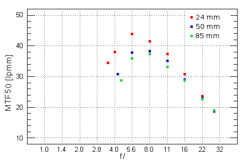

Zobaczmy teraz jak testowany obiektyw zaprezentował się w centrum kadru.
Nikon Nikkor AF-S 24-85 mm f/3.5-4.5G ED VR - Rozdzielczość obrazu
Żadnych zastrzeżeń nie możemy mieć do najkrótszej ogniskowej. W jej przypadku, nawet na maksymalnym otworze względnym obraz jest dobrej jakości. Po przymknięciu przysłony, obiektyw jest w stanie sięgać bardzo wysokiego poziomu 44 lpmm.
Zauważalnie gorzej jest na dłuższych ogniskowych. Na maksymalnym otworze względnym obraz jest na granicy użyteczności i aby osiągnąć wyniki dobre, musimy przymknąć przysłonę o około 1 EV. Co więcej, nawet mocniejsze domknięcie nie spowoduje, że wyniki przekroczą poziom 40 lpmm. Obraz jest więc tutaj dobrej jakości, ale do poziomu świetnego czy wybitnego sporo brakuje.
Ciekawe jest porównanie wyników Nikkora 24–85 mm VR do droższego modelu o większym zakresie ogniskowych czyli Nikkora 24–120 mm f/4.0 VR. Ten ostatni wypada wyraźnie lepiej, pokazując mniejsze różnice pomiędzy poszczególnymi ogniskowymi oraz wyraźnie lepsze osiągi w okolicach maksymalnego otworu względnego.

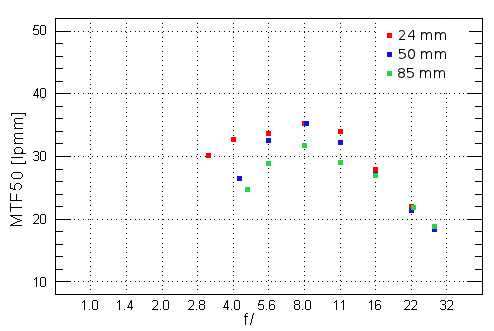

Pozostało nam jeszcze do sprawdzenia zachowanie obiektywu na brzegu pełnej klatki. Odpowiedni wykres znajduje się poniżej.
Niestety tutaj powodów do zadowolenia nie mamy już prawie żadnych. Skrajne ogniskowe są użyteczne tylko w bliskich okolicach wartości przysłony f/8.0. Najlepiej zaś wypada ogniskowa 50 mm, gdzie przedział ten jest szerszy i obejmuje przysłony od niespełna f/5.6 do trochę powyżej f/11. Szczerze powiedziawszy, nie są to wyniki, które nam się podobają.

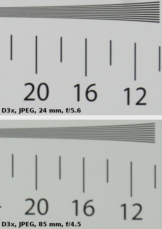

Na zakończenie tego rozdziału prezentujemy jeszcze wycinki zdjęć naszej tablicy testowej pobrane ze zdjęć JPEG.
