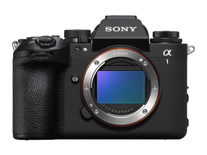

1. Wstęp
Gdy na początku 2021 roku Sony zaprezentowało model A1, zrobił on całkiem imponujące wrażenie swoimi możliwościami. Rejestracja zdjęć przy 30 kl/s i 50-megapikselowej matrycy światłoczułej oraz aktywnym autofokusie śledzącym to bez wątpienia niemałe osiągnięcie w technologii sprzętu fotograficznego. Dodajmy jeszcze, że uzyskanie tego było możliwe m.in. dzięki wykonaniu sensora w architekturze stacked, który ma zintegrowaną pamięć wewnętrzną. Pozwoliło to uzyskać bardzo krótki czas odczytu danych z sensora, oszacowany przez nas na 3.4 ms.
Sony A1 II - Wstęp
W listopadzie zeszłego roku światło dzienne ujrzał następca A1, oznaczony numerem II. Rewolucyjnych zmian w gruncie rzeczy nie ma, bowiem mamy do czynienia z tym samym sensorem, czy układem autofokusa. Ten ostatni wspierany jest natomiast przez dodatkowy procesor AI, przetwarzający dane związane z detekcją obiektów, na które aparat ma ustawiać ostrość. Oprócz ludzi (wykorzystywane są informacje o kształtach i postawach osób) i zwierząt (w tym ptaków i owadów), system wykrywa także pojazdy (samochody, pociągi i samoloty). Podobny koprocesor zastosowano już w A7R V, A9 III, czy A7CR i A7C II. Kolejną nowością jest tryb w pełni automatycznego rozpoznawania fotografowanego obiektu.
Sony A1 II - Wstęp
Z nowości warto jeszcze wymienić większy korpus (identyczny jak A9 III) i mechanizm odchylania ekranu (ponownie identyczny jak A9 III). Producent chwali się też poprawioną stabilizacją, której skuteczność ma sięgać 8.5 EV w środku kadru i 7 EV na jego brzegach. Ponadto wzbogacono tryb seryjny o tzw. wstępne przechwytywanie, czyli zapis zdjęć do 1 sekundy sprzed dociśnięcia do końca przycisku migawki.

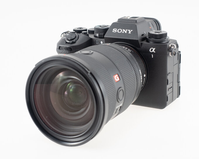

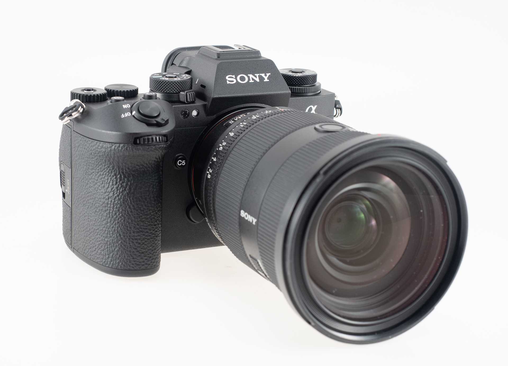

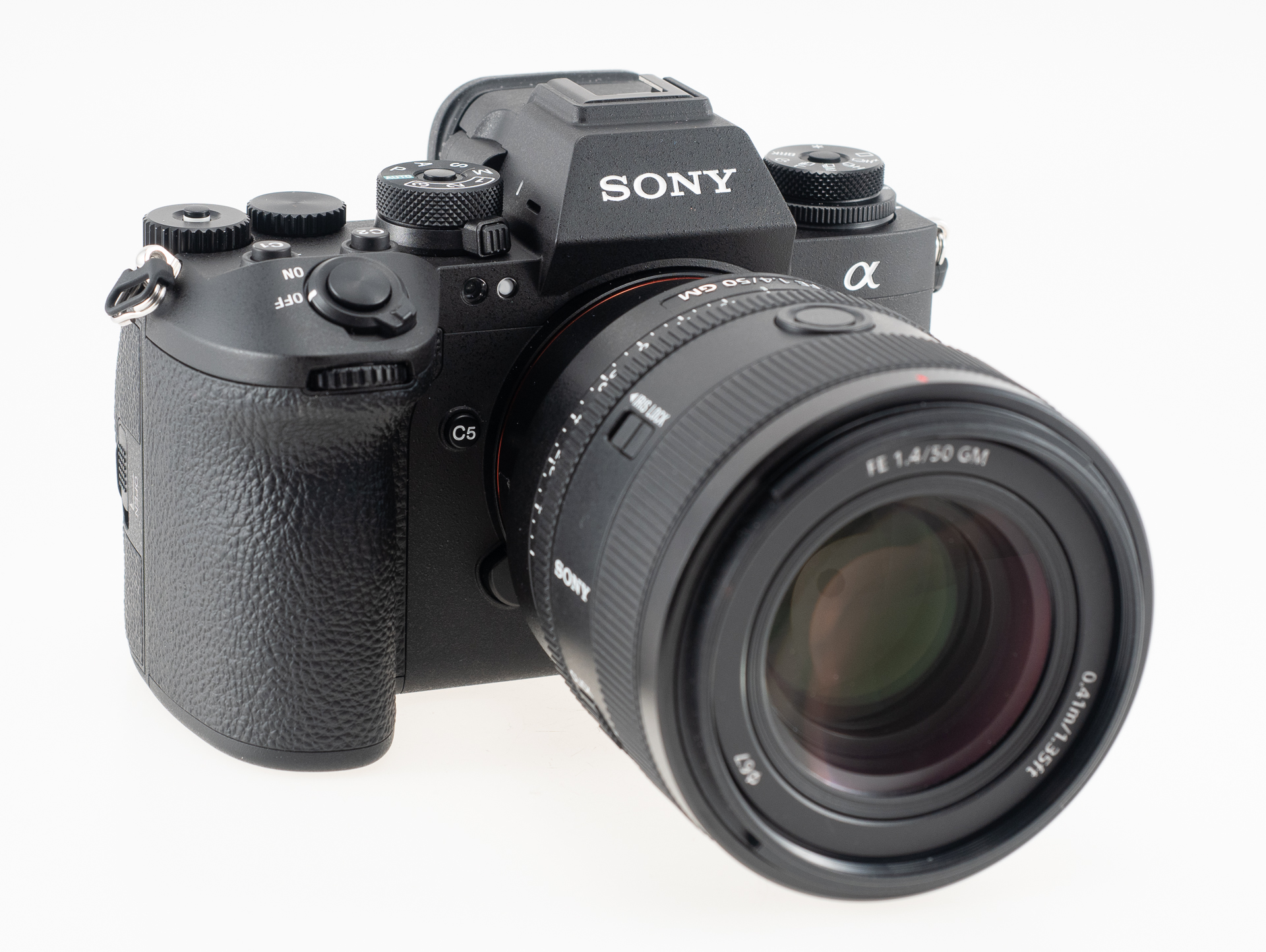

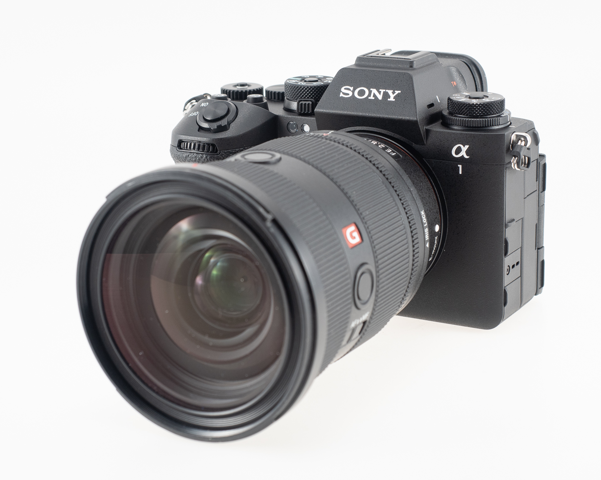

Zdjęcia aparatu
