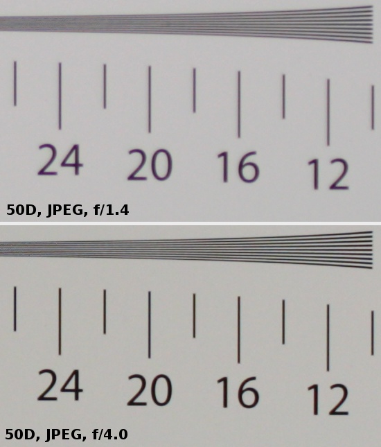

Poniżej prezentujemy wycinki zdjęć centrum naszej tablicy testowej uzyskane na plikach JPEG, zapisywanych równolegle z RAW-ami.
Sigma A 30 mm f/1.4 DC HSM - Rozdzielczość obrazu
