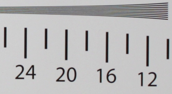

Canon 50D, JPEG, f/2.8

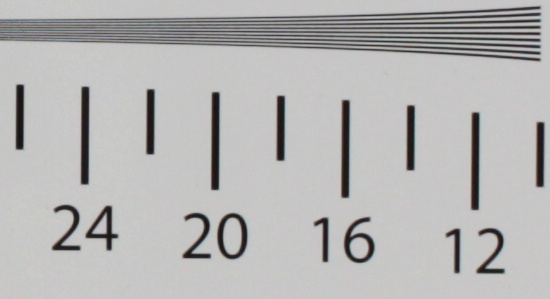

Canon 50D, JPEG, f/4.0
