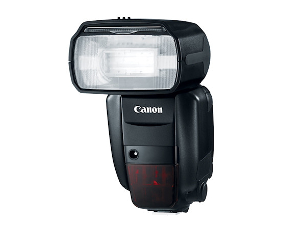

Firma Canon opublikowała notę serwisową dotyczącą lampy błyskowej Speedlite 600EX-RT. Japoński producent pisze w niej o problemie, jaki może pojawiać przy współpracy tej lampy z uchwytem do filtrów barwnych Canon SCH-E1. Więcej informacji w dalszej części tekstu.

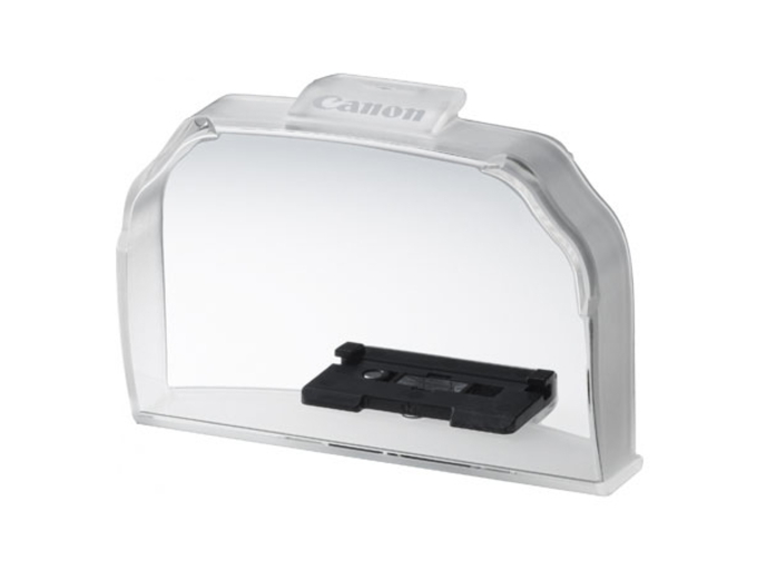

Według noty udostępnionej przez Canona chodzi o problem, jaki czasem może pojawić się przy próbie włączania lampy 600EX-R z założonym już uchwytem SCH-E1. Objawia się on komunikatem, że bateria w lampie jest wyczerpana (lampa nie uruchamia się), nawet gdy korzysta się z nowych baterii lub naładowanych akumulatorów.
W wypadku wystąpienia tego problemu Canon radzi, aby uruchomić 600EX-RT bez założonego uchwytu SCH-E1, a dopiero potem założyć go na lampę. Jeśli problem dalej będzie występował firma radzi skontaktować się z najbliższym centrum serwisowym.
![]() Canon SCH-E1 |
