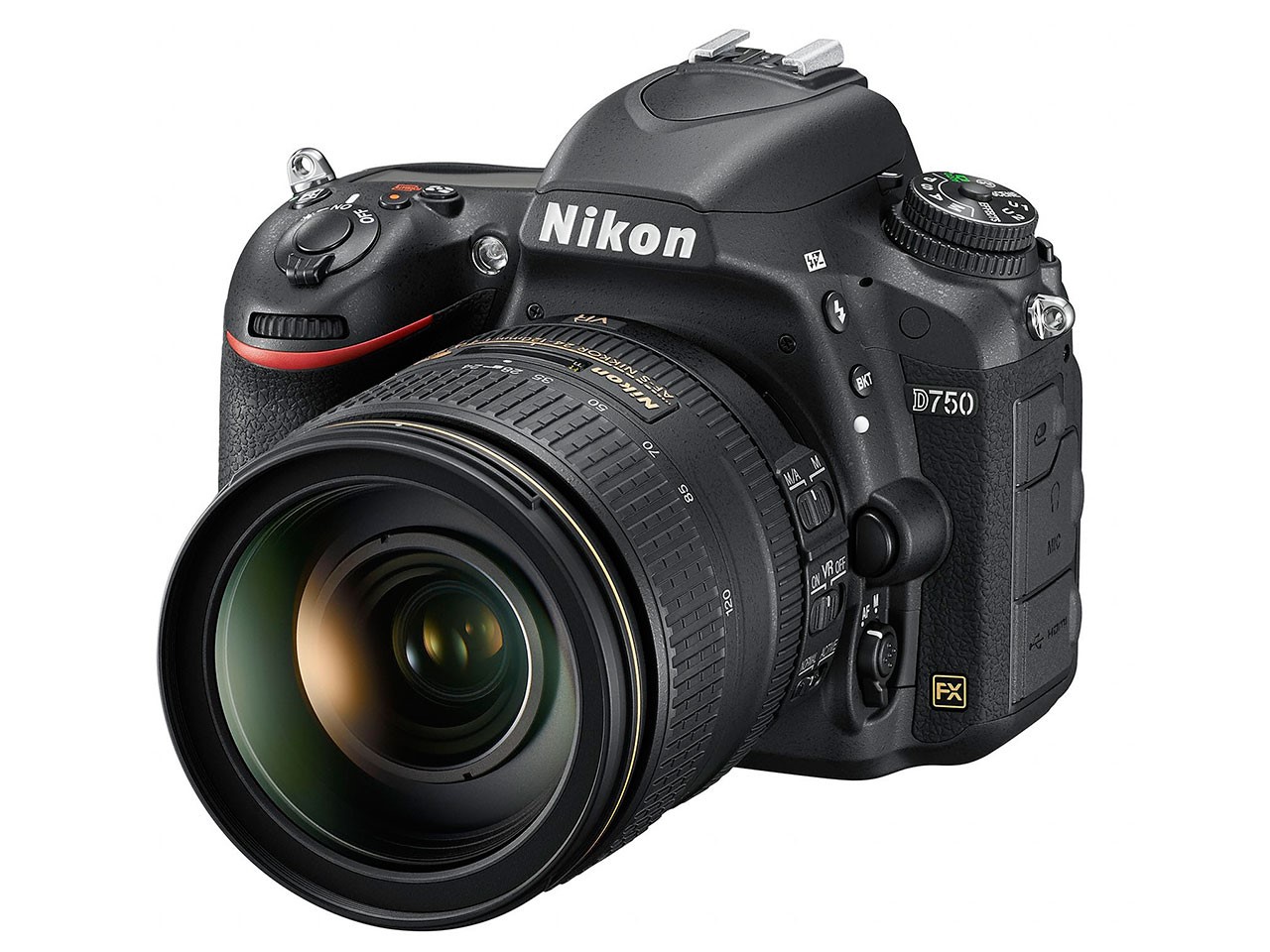

Niedawno pisaliśmy o problemie zgłaszanym przez niektórych użytkowników Nikona D750. Chodzi o niepożądane odbicia lub przecieki światła na zdjęciach. Wygląda na to, że jeden z członków forum Nikoniarze.pl znalazł przyczynę tego problemu.
W dyskusji na forum Nikoniarze.pl, poświęconej niepożądanym refleksom światła w Nikonie D750, pojawił się post jednego z członków forum z informacją na temat prawdopodobnej przyczyny pojawiania się odbić. Czujniki AF znajdujące się w komorze lustra, w wybranych egzemplarzach aparatów są umiejscowione płycej, niż w modelach, gdzie refleksów nie ma. Odblask ma powstawać na blaszce zasłaniającej czujniki AF.
Problem potwierdził eksperyment z umieszczeniem kawałka taśmy w miejscu pokazanym na kolejnym filmie:
