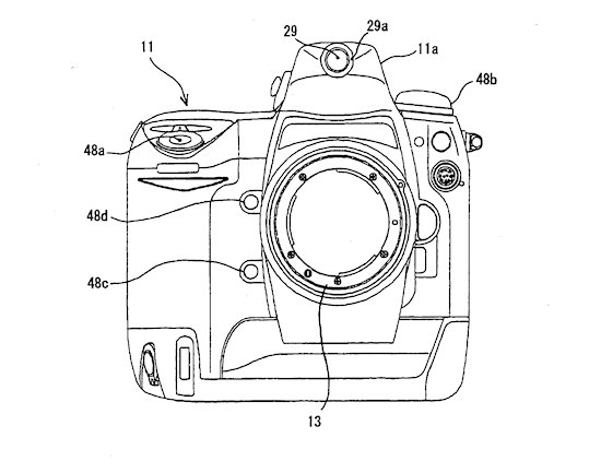

Firma Nikon zgłosiła do amerykańskiego urzędu patentowego innowacyjny projekt wizjera, który być może niedługo zobaczymy w lustrzankach cyfrowych. Łączy on w sobie zalety optycznego i cyfrowego wizjera. Korzystając z tradycyjnego wizjera optycznego TTL (ang. Through The Lens) stosowanego w lustrzankach, widzimy obraz odbity od lustra po przejściu przez tor optyczny obiektywu.
Takie rozwiązanie ma sporą wadę, gdyż pole widzenia w wizjerze jest ograniczone przez pole widzenia obiektywu, co przy stosowaniu dłuższych ogniskowych utrudnia czasem kadrowanie.

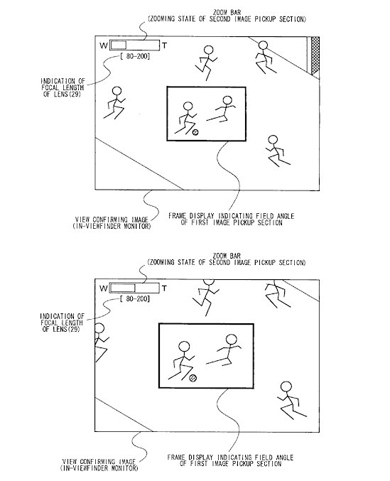

Taka sytuacja ma miejsce np. podczas meczu piłkarskiego, gdzie niemożliwe jest śledzenie akcji w wizjerze, zatem fotograf zmuszony jest obserwować mecz i dopiero w odpowiednim momencie przykładać oko do wizjera w celu wykonania zdjęcia.

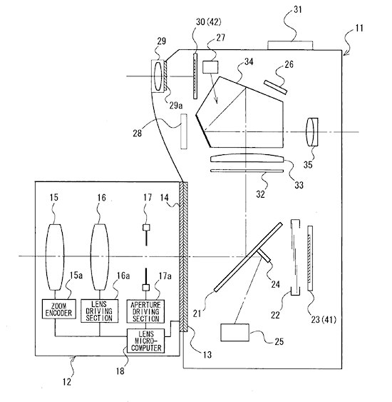

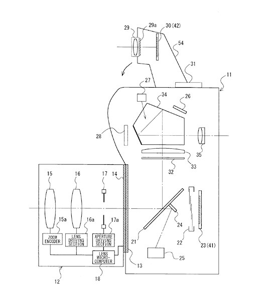

Konstruktorzy Nikona postanowili dać możliwość takiej obserwacji w wizjerze, który można szybko przełączać z optycznego na elektroniczny. Ten drugi jak wiadomo wcale nie musi korzystać z toru optycznego obiektywu wiec może dawać znacznie większe pole widzenia i możliwość ogniskowania obserwowanej sceny niezależnie od obiektywu.

Korzystając z takiego rozwiązania nie tracimy też kontroli nad kadrem, który znajdzie się na zdjęciu, ponieważ wizjer elektroniczny niezależnie od ustawionego zoom'a może wskazywać nam ramkę obejmującą rzeczywiste pole widzenia obiektywu.

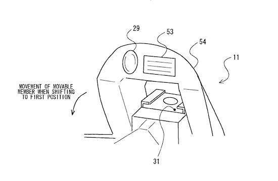

Konstruktorzy planują umieścić soczewki i elektronikę takiego wizjera na górze aparatu, lub na ramieniu wbudowanej lampy błyskowej.
