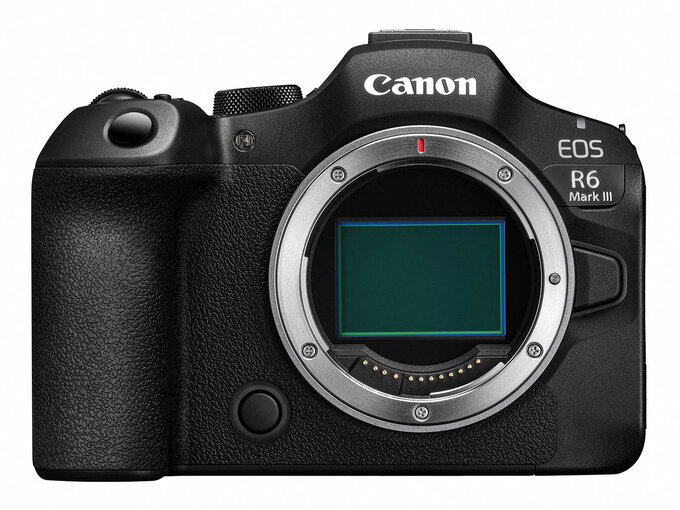

1. Wstęp
Jedna z najważniejszych dla Canona seria EOS-ów, linia R6, doczekała się w zeszłym roku trzeciej wersji. Ogółem to już w sumie siedemnasty korpus systemu EOS R, wliczając dodatkowe warianty jak Ra, czy R5C. Najważniejszą zmianą względem poprzednika jest zastosowanie nowego, 32.5-megapikselowego sensora, najprawdopodobniej tego samego, co w zaprezentowanej ok. 2 miesiące przed R6 Mark III kamerze EOS C50.
Canon EOS R6 Mark III - Wstęp
Nowy sensor nie ma niestety architektury częściowo warstwowej jak np. Nikon Z6 III, czy Panasonic S1 II. To niezbyt dobra wiadomość, zwłaszcza w kontekście obecności trybu seryjnego o świetnej szybkości 40 kl/s. Wprawdzie tyle samo oferował poprzednik, ale w R6 Mark III producent obiecuje bufor o większej pojemności.
Canon chwali się też, że zastosowanie ulepszonej wersji autofokusa Dual Pixel CMOS AF II daje lepsze efekty niż u poprzednika. Algorytmy (oparte o uczenie maszynowe) pozwalają na wykrywanie i śledzenie ostrości na ludziach, zwierzętach i pojazdach. Nowością w systemie EOS jest natomiast priorytet zarejestrowanych wcześniej osób, wówczas inne twarze będą ignorowane.
Warto również docenić wprowadzenie kart standardu CFexpress typu B (obok SD), a także zastąpienie złącza mikro HDMI typu D gniazdem pełnowymiarowym typu A. Niektórych może nieco zaskoczyć fakt, że Canon zdecydował się pozostawić bez zmian ekran i wizjer. A przypomnijmy, że oba te komponenty można także znaleźć zarówno w drugiej, jak i w pierwszej R6-tce.

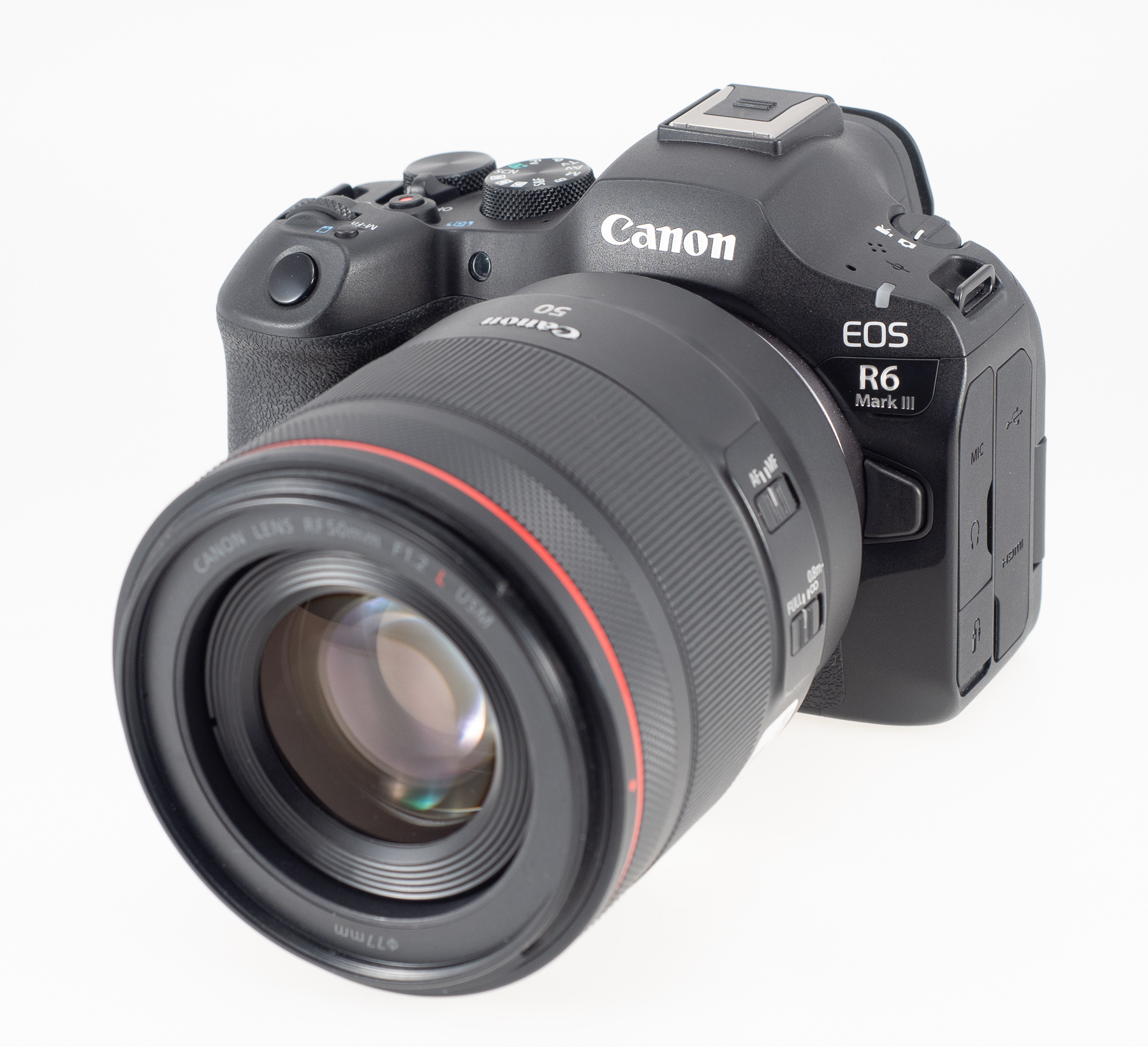

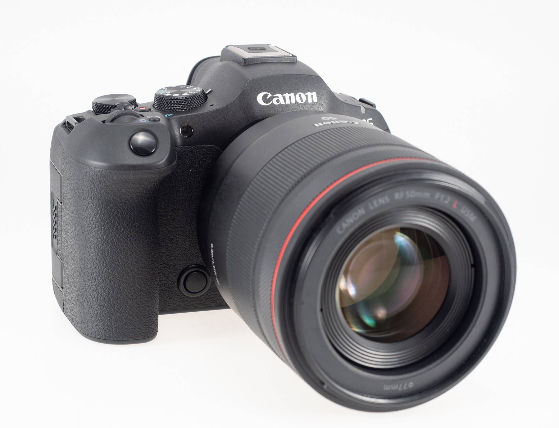

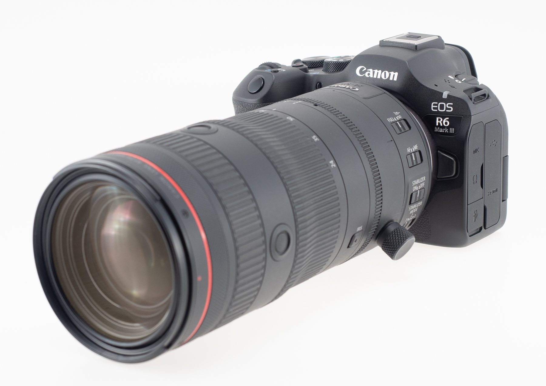

Zdjęcia aparatu
