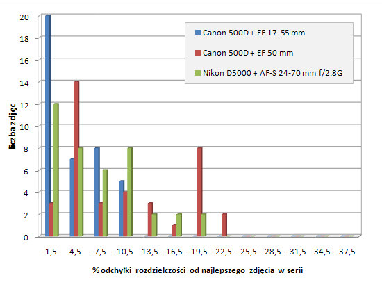

Standardowo w teście autofokusa wykonujemy serię 40 zdjęć. Na zastosowanym obiektywie ustawiamy przesłonę f/2.8 i fotografujemy tablicę rozdzielczości, każdorazowo przeogniskowując obiektyw. Wyniki przedstawiamy w postaci histogramu, który prezentuje procentowe wartości odchyłek od najlepszego pomiaru MTF50 w serii. Na poniższym rysunku pokazujemy wyniki z dwóch obiektywów Canona: EF 50 mm f/1.4 USM oraz EF-S 17-55 mm f/2.8 IS USM. Dla porównania prezentujemy również wyniki Nikona D5000.
Canon EOS 500D - Użytkowanie i ergonomia
Przypomnijmy, że w przypadku 450D, autofokus wypadł bardzo dobrze w naszych testach. W przypadku 500D sytuacja nie jest taka jednoznaczna. Wyniki jakie otrzymaliśmy dla obiektywu EF 17-55 mm ustawionego na ogniskową 55 mm, wskazują na bardzo dobrą pracę autofokusa. Niestety sytuacja wygląda gorzej dla drugiego obiektywu. W przypadku EF 50 mm okazało się bowiem, że w wynikach rozdzielczości mamy wyraźną różnicę w zależności od tego, w którą stronę skali obiektyw był rozogniskowany. Wyniki wskazują na to, że autofokus w 500D podczas pracy z obiektywem EF 50 mm f/1.4, lepiej ustawia ostrość jeśli obiektyw był wcześniej rozogniskowany w stronę nieskończoności. W przypadku kiedy rozogniskujemy obiektyw w drugą stronę, wyniki oscylują wokół wartości wyraźnie mniejszej. Stąd na wykresie pojawiają się dwa maksima dla -4.5% i dla -19.5 %. Trudno tu wskazać konkretnego winowajcę takiego stanu rzeczy. Warto jednak być świadomym, że coś takiego może mieć miejsce.
