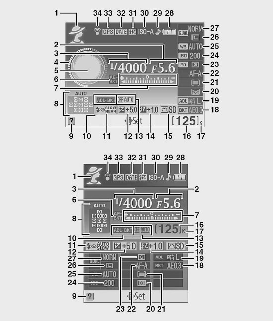

1 - tryb fotografowania, 2 - przysłona, 3 - czas otwarcia migawki, 4 - wyświetlacz czasu otwarcia migawki, 5 - wyświetlacz przysłony, 6 - wskaźnik bracketingu ekspozycji i balansu bieli, 7 - wskaźnik ekspozycji, 8 - wskaźnik automatycznego wyboru pola AF, wskaźnik śledzenia 3D, punkt ostrości, 9 - wskaźnik pomocy, 10 - wskaźnik bracketingu ADL, 11 - tryb lampy błyskowej, 12 - kompensacja ekspozycji, 13 - bracketing ADL, 14 - kompensacja błysku, 15 - przetwarzanie obrazu, 16 - liczba pozostałych zdjęć, 17 - ''K'' pojawia się, kiedy można zapisać więcej niż 1000 zdjęć, 18 - krok bracketingu, 19 - aktywna funkcja D-Lighting, 20 - pomiar, 21 - tryb wyboru pola ostrości, 22 - tryb ostrości, 23 - tryb wyzwalania migawki, 24 - czułość ISO, 25 - balans bieli, 26 - wielkość zdjęcia, 27 - jakość zdjęcia, 28 - wskaźnik stanu akumulatora, 29 - wskaźnik sygnału dźwiękowego, 30 - wskaźnik automatycznego ustawienia ISO, 31 - wskaźnik manualnego trybu pracy lampy błyskowej, 32 - wskaźnik nanoszenia daty, 33 - wskaźnik połączenia z odbiornikiem GPS, 34 - wskaźnik połączenia z Eye-Fi.

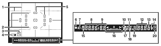

Parametry lustrzanego wizjera w D5000 są zbliżone do wizjera w D60. Pole widzenia wynosi około 95%. Przy powiększeniu 0.78x odległość źrenicy wyjściowej jest równa 17.9 mm. Bardzo wąski jest zakres regulacji dioptrii od -1.7 do +0.5 1/m. Ilość wyświetlanych informacji w wizjerze jest porównywalna z D90. W tych obu aparatach mamy 11 punktów AF i w obu wyświetlana jest czułość ISO.
Nikon D5000 - Budowa, jakość wykonania i funkcjonalność
1 - siatka, 2 - koło pomiaru centralnie ważonego, 3 - wskaźnik braku karty, 4 - wskaźnik akumulatora, 5 - punkty AF, 6 - potwierdzenie AF, 7 - wskaźnik blokady AE, 8 - migawka, 9 - przysłona, 10 - wskaźnik akumulatora, 11 - wskaźnik bracketingu, 12 - liczba pozostałych zdjęć, kompensacja ekspozycji, kompansacja błysku, ISO, 13 - ''K'' pojawia się, kiedy można zapisać więcej niż 1000 zdjęć, 14 - wskaźnik błysku, 15 - wskaźnik trybu P*, 16 - wskaźnik ekspozycji, 17 - wskaźnik kompensacji błysku, 18 - wskaźnik kompensacji ekspozycji, 19 - wskaźnik Auto ISO, 20 - ostrzeżenie.
