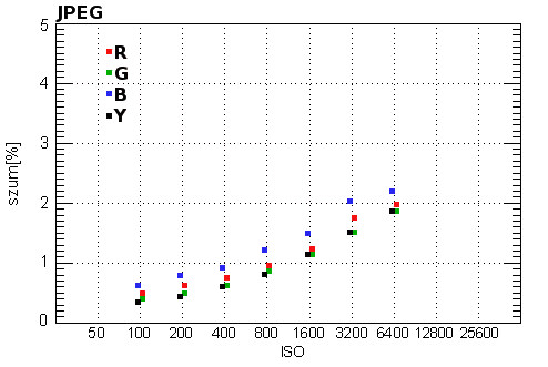

Większe odszumianie w D5000 na plikach JPEG w stosunku do D300 widać także na pomiarach szumu programem Imatest. Na najwyższych czułościach, w testowanym Nikonie, szum jest około 0.5% mniejszy niż w D300. Na niskich czułościach jest on w obu aparatach porównywalny i zarazem niski.

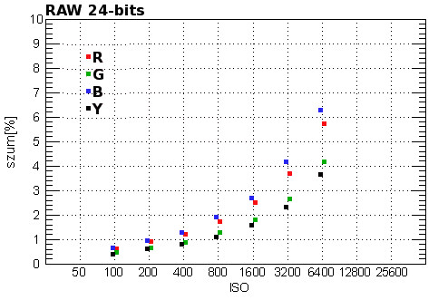

Okazuje się, że jakość RAW-ów z D300 i D5000 jest praktycznie taka sama. Szum w całym zakresie czułości utrzymuje się w w obu aparatach na tym samym poziomie włączając w to czułości programowe: ISO 100 i 6400. Różnic nie widać także w stopniu wyostrzenia zdjęć.
Nikon D5000 - Szumy i jakość obrazu w RAW
Na czułościach ISO 1600 i 3200 szum w Nikonie jest minimalnie, choć zauważalnie mniejszy niż w Canonie. Czułości ISO 6400 w obu aparatach prezentują się już podobnie, co potwierdza wykres szumu.

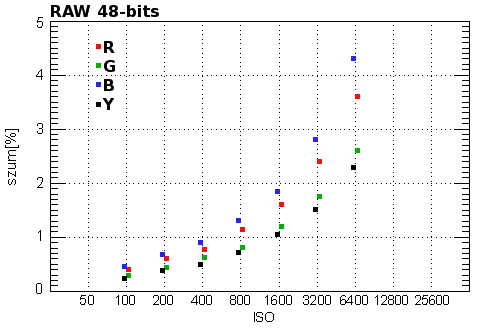

Poziom szumu w D5000 jest bardzo niski. Zaczyna być dostrzegalny w okolicach ISO 800 i powyżej tej wartości wolno wzrasta osiągając na ISO 3200 poziom 3%. W stosunku do Olympusa E-620, pod względem szumów na najwyższych czułościach, Nikon radzi sobie o około 1.0-1.5 EV lepiej.
Pomiary na RAW-ach przekonwertowanych do 48-bitowych TIFF-ów potwierdzają ten sam poziom szumów w obu Nikonach.
