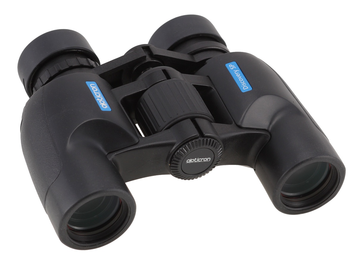

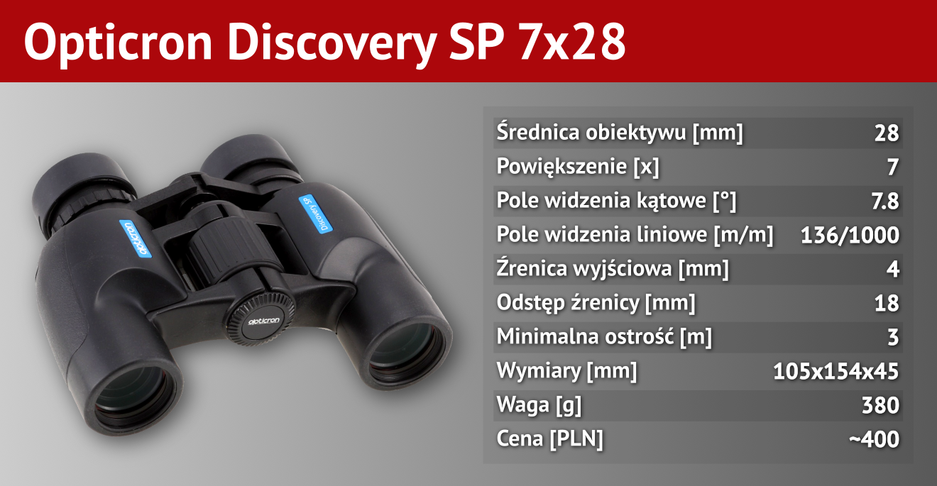

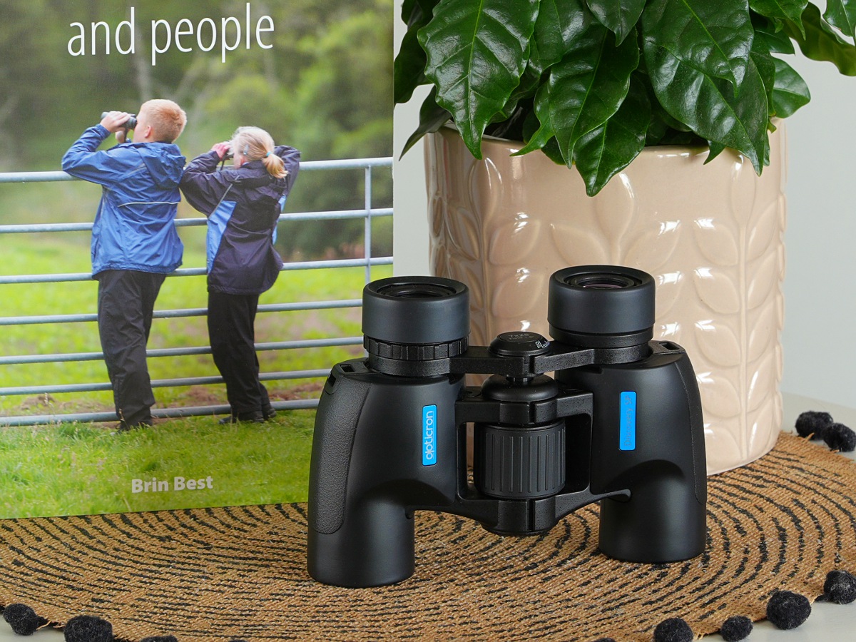

Pierwsza dobra wiadomość to podstawowe parametry tej lornetki, czyli 7x28. Mamy więc niewygórowane powiększenie, które pozwala na stabilne utrzymanie lornetki w ręku zarówno przez dziecko, jak i osobę starszą. Połączono je z obiektywem 28 mm, a to dało dość uniwersalną źrenicę wyjściową wynoszącą 4 mm, która powoduje, że obraz, jaki da lornetka, nie będzie ciemny.
Niewygórowana średnica obiektywu powoduje, że waga tego instrumentu według specyfikacji sięga tylko 380 gramów, a więc jest on naprawdę lekki i poręczny. Tak naprawdę jest on jeszcze lżejszy, bo mój pomiar na wadze pokazał wartość 345 gramów. Dziecko nie będzie miało żadnych problemów, żeby poradzić sobie z taką lornetką i nie będzie mu ona ciążyć nawet podczas dłuższych spacerów oraz wycieczek.
Rzeczywiste rozmiary Discovery SP 7x28 wynoszą 107x153 mm, rozstaw okularów zmienia się w zakresie od 52.5 do 73.1 mm, a ostrość można ustawiać od odległości 2.70 metra. Lornetka jest odporna na deszcz i zachlapanie (klasa wodoszczelności IPX5). Wyposażono ją w łatwo dostępne wyjście statywowe. Kupujący dostaje w zestawie futerał z paskiem, pasek na szyję, zaślepki na obiektywy z mocowaniami, łączoną zaślepkę na okulary oraz ściereczkę do czyszczenia optyki. Produkt jest objęty 5-letnią gwarancją producenta.

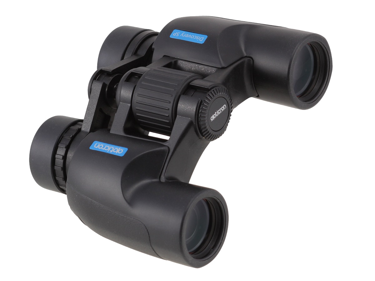

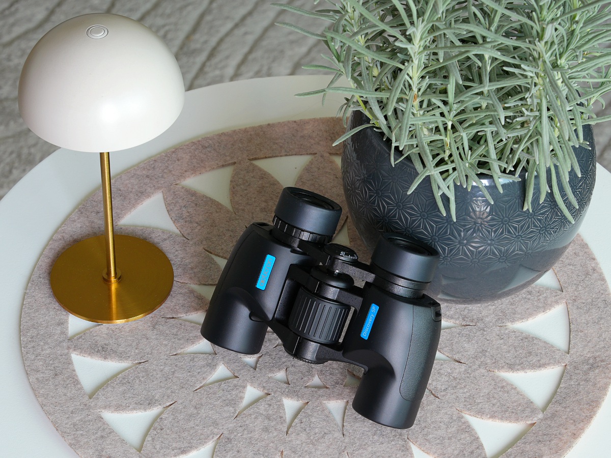

Obudowa lornetki jest obita ciemną i gładką gumą, która na brzegach ma niewielki obszar chropowatości - ma to za zadanie ułatwić uchwyt. Na korpusie owa guma przylega dobrze, ale już przy samych obiektywach daje się dość łatwo odciągnąć. Jednocześnie mocniejszy nacisk na korpus powoduje, że do naszych uszu zaczną dochodzić ciche trzaski.
Śruba centralna jest spora, gumowana, karbowana i jej praca odbywa się z należytym oporem - nie ma tutaj nadmiernych luzów. Pracuje jednak niezbyt równo i ten opór potrafi być raz większy, raz mniejszy. Przebieg całego zakresu odległości wymaga obrotu nią o kąt około 520 stopni. Jej ruch powoduje zmianę położenia zewnętrznego mostka okularowego. Nie pracuje on idealnie równo - widać tam minimalne różnice pomiędzy ruchem centralnej części i brzegów. Jest on jednak na tyle stabilny, że nacisk nie powoduje jego mocnego kołysania na boki ani rozogniskowania lornetki.

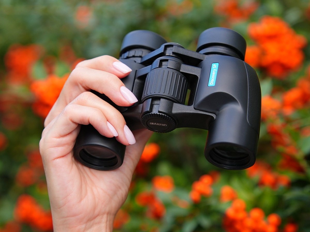

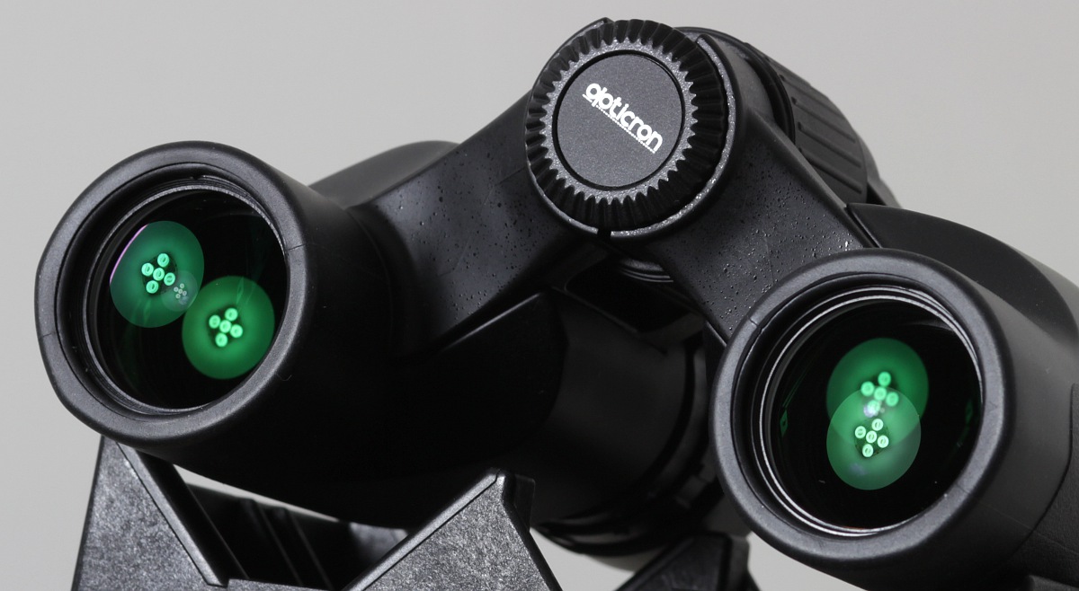

Muszle okularowe mają średnicę prawie 39 mm, są gumowane i można je ustawić w trzech pozycjach. Przy oku leżą bardzo wygodnie i pozwalają na w pełni komfortowe obserwacje.

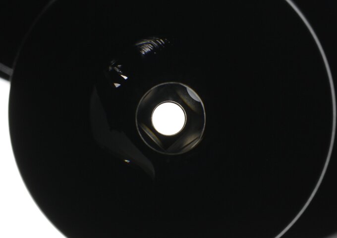

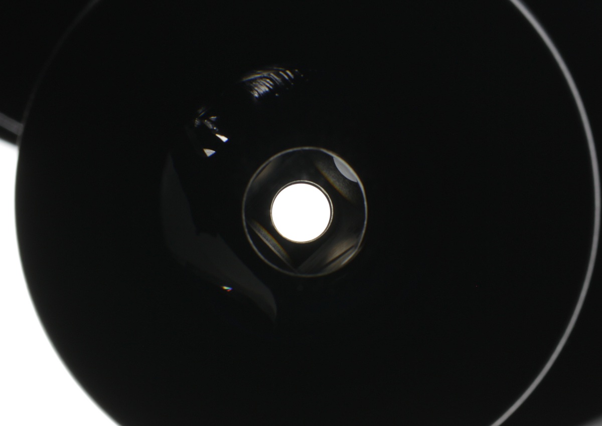

Rzut okiem do wnętrza tubusów pokazuje, że są one ciemno-szare, karbowane i dość matowe. Okolice pryzmatów też są szare i widać tam szary klej. Szkoda, że wszystkie elementy znajdujące się wewnątrz nie są trochę ciemniejsze. Na pochwałę zasługuje za to czystość wszystkich soczewek i pryzmatów - nie widać tam nawet najmniejszych drobinek kurzu.

Mniejsza skuteczność powłok i braki w pełnym wyczernieniu wewnątrz korpusu dały o sobie znać w wyglądzie otoczenia źrenicy wyjściowej oraz w pracy pod ostre światło. Tutaj można mieć sporo krytycznych uwag. W nocy, patrząc na latarnie lub Księżyc blisko pełni, mamy w polu wyraźne flary i lekki spadek kontrastu. Nawet gdy ostre źródło światła zostanie wysunięte poza diafragmę, nadal będziemy w stanie dojrzeć niewielkie duszki. W ogólności, choć można mieć tutaj sporo zastrzeżeń, tańszy Discovery SP sprawował się tutaj trochę lepiej niż droższy X-Wide 8x25.

Podsumowanie naszej recenzji lornetki Opticron Discovery SP 7x28 w ogólności będzie pozytywne. Omawiany model nie ustrzegł się pewnych wpadek i mankamentów, ale przecież w kwocie około 400 złotych nikt nie powinien oczekiwać sprzętu idealnego. Stosunek jakości i możliwości do ceny jest tutaj naprawdę rozsądny, a jednocześnie parametry opisywanego modelu umieszczają go w prawie niezagospodarowanej niszy rynkowej, co jeszcze bardziej zwiększa jego atrakcyjność. Jeśli więc ktoś z Was szuka niedrogiej lornetki dla swojego kilkuletniego dziecka albo poręcznego instrumentu nadającego się na wycieczki lub wydarzenia sportowe oraz kulturalne, Opticron Discovery SP 7x28 jest modelem, który zdecydowanie warto rozważyć.
Recenzja lornetki Opticron Discovery SP 7x28 - Opticron Discovery SP 7x28 - coś dla naszych pociech?
Zalety:
  • zgrabna, lekka i wodoszczelna obudowa,
  • unikalne parametry,
  • komfortowy odstęp źrenicy,
  • umiarkowany astygmatyzm,
  • mała dystorsja,
  • rozsądnie korygowana aberracja chromatyczna,
  • umiarkowane pociemnienie na brzegu pola widzenia,
  • dobrej klasy i niewinietujące pryzmaty ustawione w wydajnym systemie Porro,
  • wielowarstwowe powłoki na wszystkich granicach powietrze-szkło,
  • dobry stosunek parametrów, jakości i osiągów do ceny.
Wady:
  • słaba praca pod światło,
  • pole widzenia mogłoby być troszkę większe,
  • ostrość obrazu na brzegu pola pozostawia trochę do życzenia.
