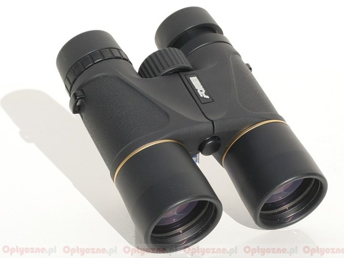

Fomei Diplomat 10x42 DCF - test lornetki
Obejmująca dwa modele o parametrach 8x42 i 10x42 seria Diplomat jest najdroższą linią lornetek Fomei. Są to instrumenty produkowane w Japonii, wyposażone w pryzmaty ze szkła BaK-4, ustawione w systemie dachowym i powlekane specjalnymi powłokami fazowymi. Dodatkowo na wszystkie elementy optyczne w obu lornetkach nałożono wielowarstwowe powłoki antyodbiciowe.
Lekki i poręczny korpus lornetki jest zbudowany z aluminium i pokryty
wysokiej klasy gumą, tak że instrument jest wodoodporny, a ponadto
wypełniony azotem.

| Obudowa | Bardzo solidna, a jednocześnie poręczna. Guma przy obiektywach trochę odchodzi. Niestopniowane muszle. | 6.8 / 8.0 pkt | ||||
| Ogniskowanie | Wygodna śruba centralna. Przejście całego zakresu ostrości wymaga obrotu o 450 stopni. Wygodne indywidualne strojenie - rusza soczewką. | 4.3 / 5.0 pkt | ||||
| Wyjście na statyw | Jest średnio trudno dostępne. | 2.5 / 3.0 pkt | ||||

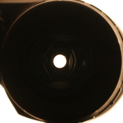

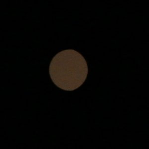

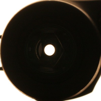

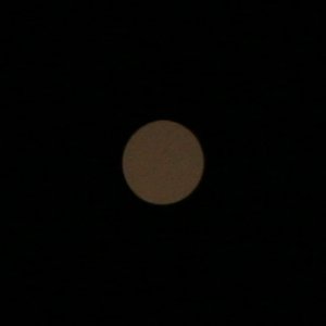

- wyraźnie jajowate źrenice,
- aberracja chromatyczna wyraźna na skraju pola.

Wspólne cechy wszystkich lornetek są dość wyraźne. Ze względu na małe gabaryty, pryzmaty wyraźnie wycinają światło poprzez jajowate źrenice. Efekt ten jest większy dla lewej źrenicy. Mała i krótka konstrukcja powoduje też problemy z korygowaniem aberracji chromatycznej. Okulary o polu widzenia aż 60 stopni mają problemy z trzymaniem ostrości do samego brzegu i około 20% pola jest już wyraźnie nieostre. Lornetki nie zachwycają transmisją (oprócz Buzzarda), a to właśnie ze względu na stratę światła na winietujących źrenicach oraz ze względu na aluminiowe powłoki na pryzmatach (tylko Bynolt zastosował lepsze powłoki SHR).
