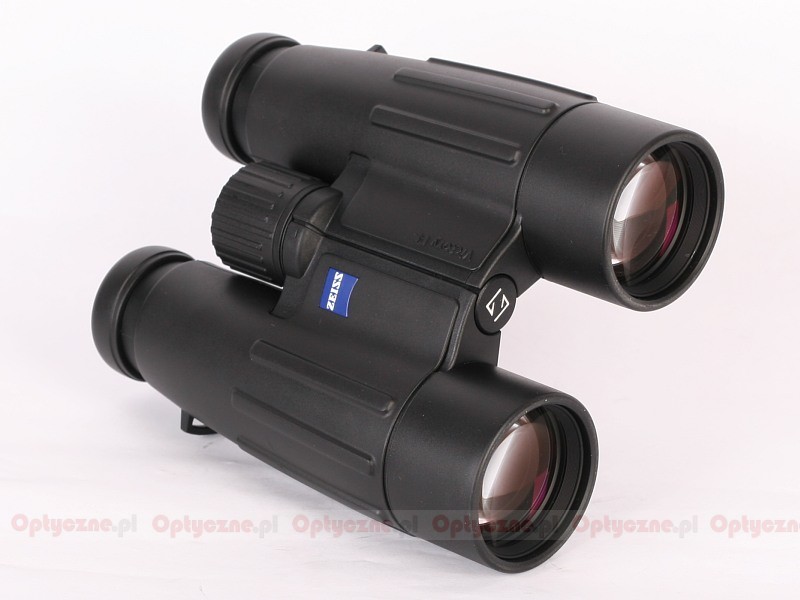

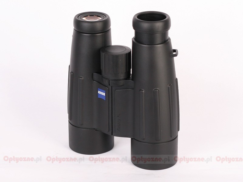

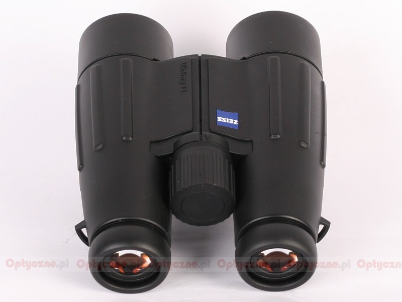

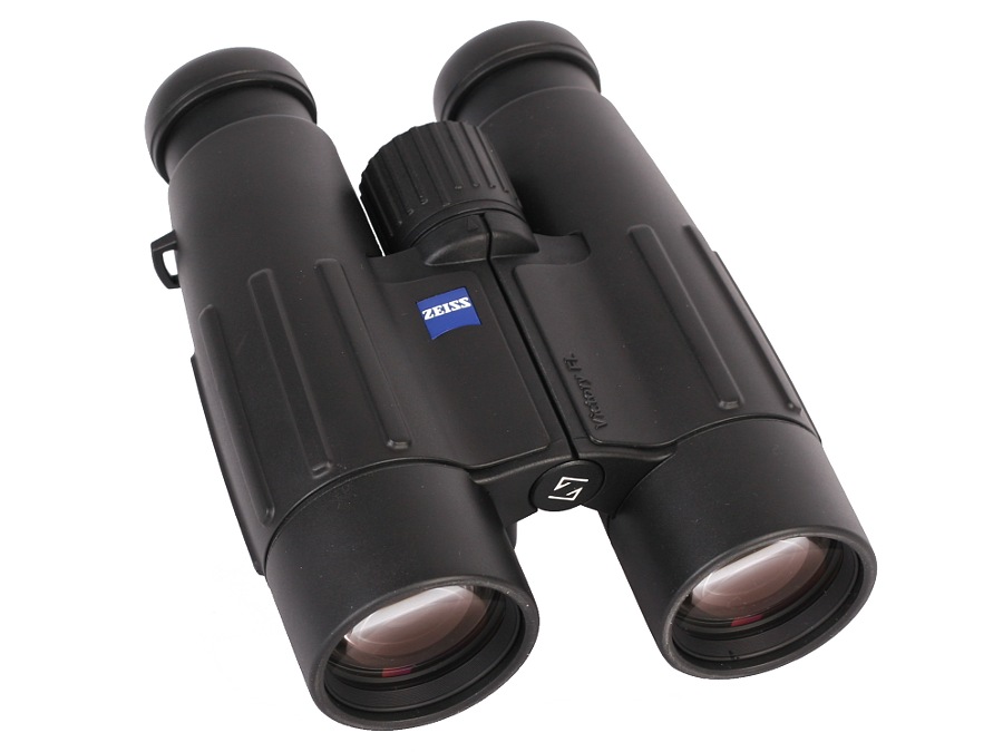

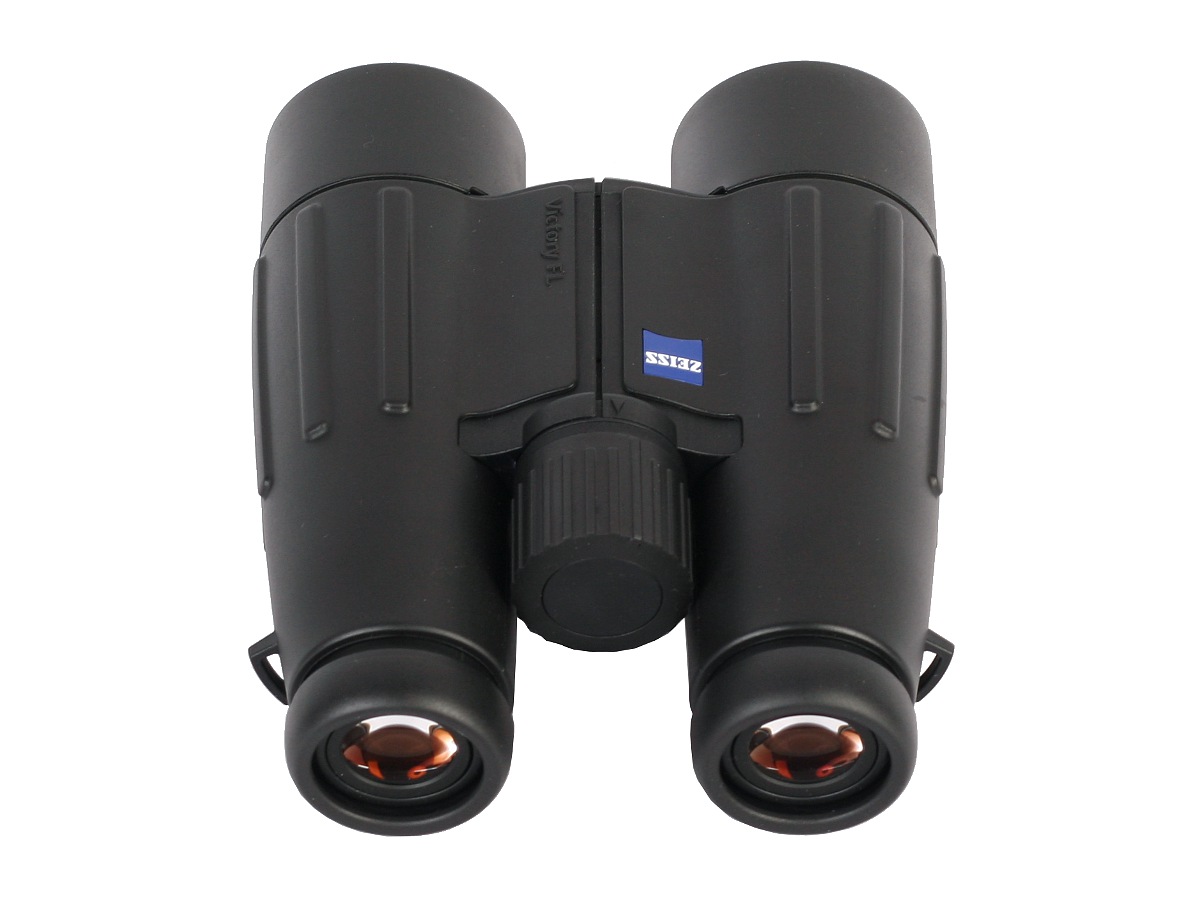

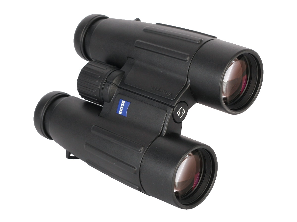

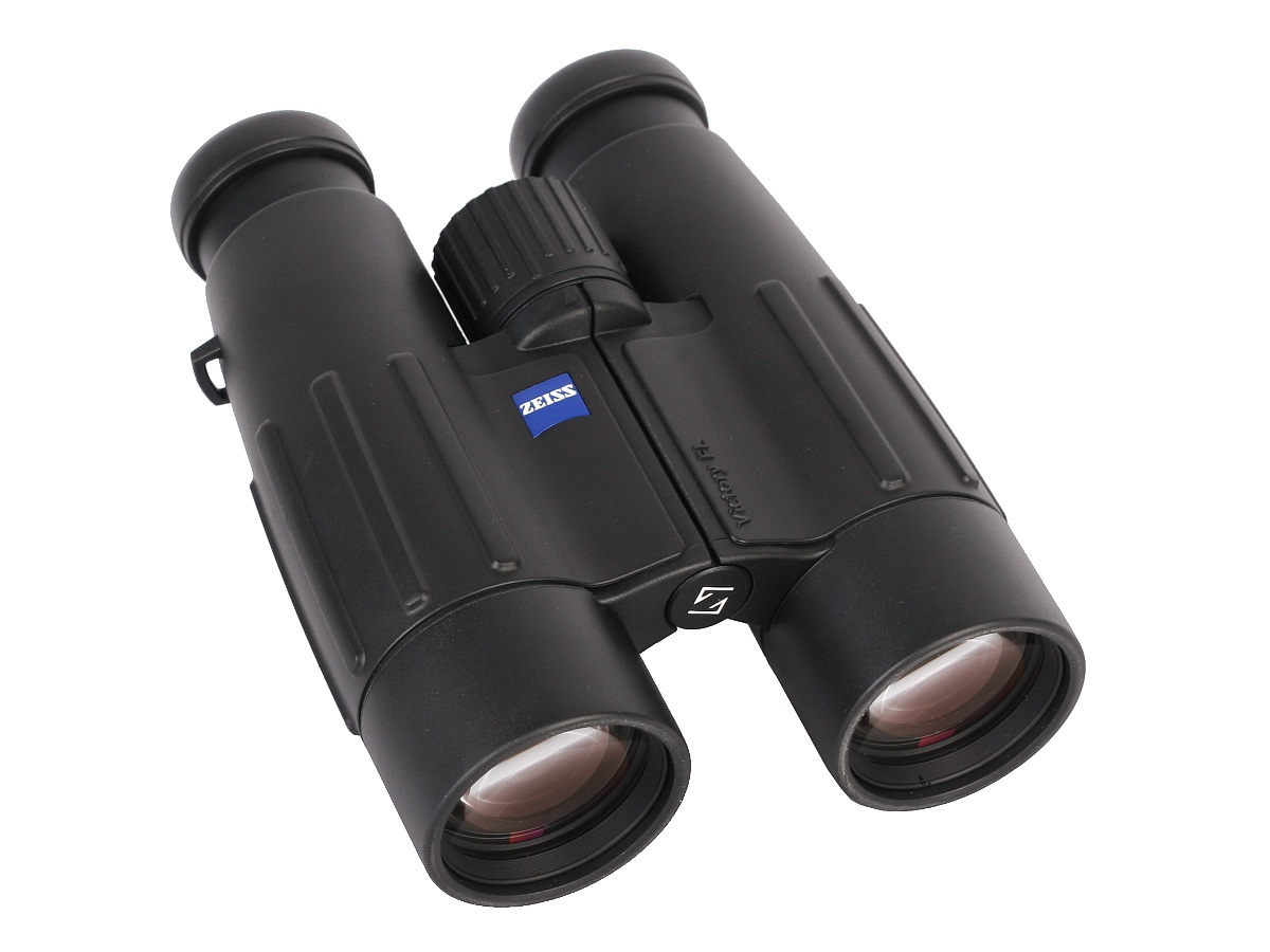

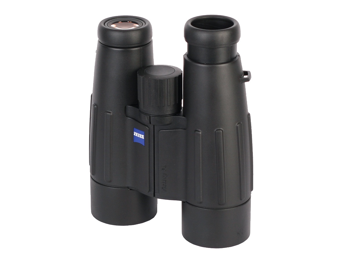

Zdjęcia lornetki
  • Lornetka Carl Zeiss Victory 10x42 T* FL

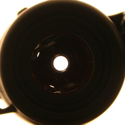

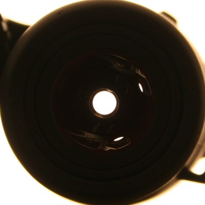

Wewnętrzne odblaski
Lewy: Prawy:
Carl Zeiss Victory 10x42 T* FL - Wewnętrzne odblaski - Lewy Carl Zeiss Victory 10x42 T* FL - Wewnętrzne odblaski - Prawy
Mała wpadka. Widoczne fałszywe źrenice.

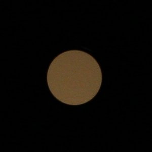

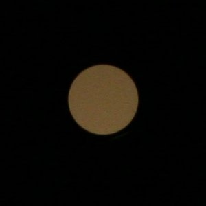

Winietowanie centralne
Lewy: Prawy:
Carl Zeiss Victory 10x42 T* FL - Winietowanie centralne - Lewy Carl Zeiss Victory 10x42 T* FL - Winietowanie centralne - Prawy
Idealnie okrągłe źrenice.
8 / 8.0 pkt
