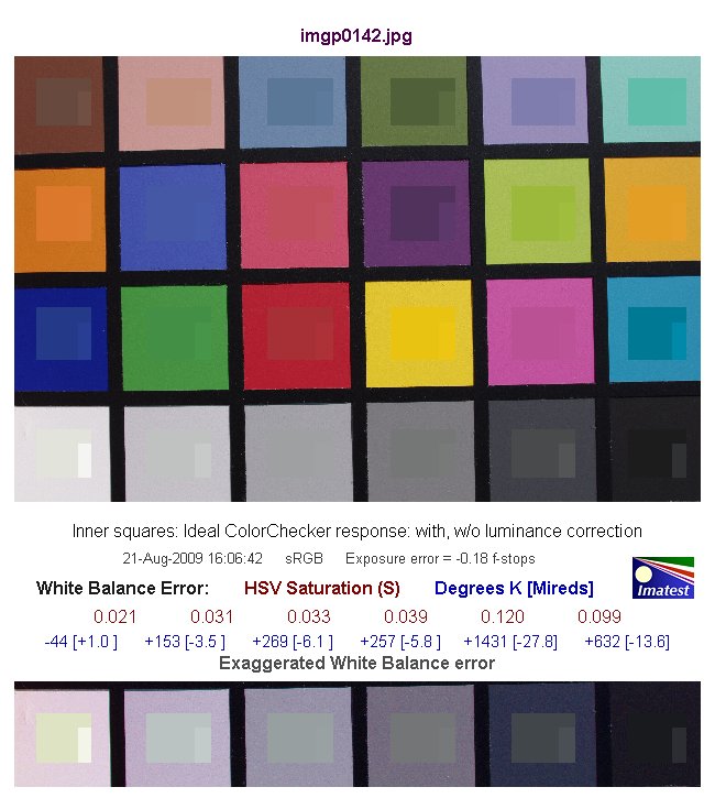

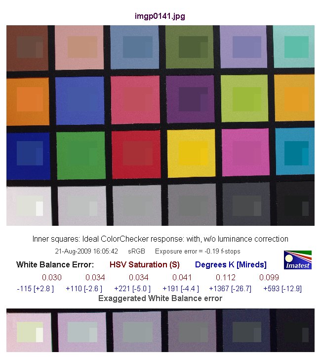

Poniżej prezentujemy pomiary balansu bieli wykonane na tablicy kolorów GretagMacbeth i przeanalizowane programem Imatest.
Balans bieli.
Światło.
Balans bieli Auto.
Światło słoneczne.
Pentax K-7 - Balans bieli Pentax K-7 - Balans bieli
Balans bieli Słońce.
Światło słoneczne.
Balans bieli Auto.
Światło 3000K.
Balans bieli 3000K.
Światło 3000K.
Balans bieli Żarówka.
Światło 3000K.
Balans bieli Auto.
Światło lampy błyskowej.
Balans bieli lampa błyskowa.
Wyniki pomiarów balansu bieli dla K-7 są całkiem dobre. Średnie błędy kolorów dC poza kombinacją automatycznego WB i światła żółtego utrzymują się na akceptowalnym poziomie 5-7. Nasycenie S przy świetle słonecznym jest idealne, a w pozostałych przypadkach co najwyżej różne o 10% od idealnego. Na uwagę zasługuje niewątpliwie stosunkowo dobry wynik w przypadku automatycznego WB i światła żółtego. Brakuje mu do ideału, ale porównując do innych lustrzanek jest zdecydowanie lepiej.
