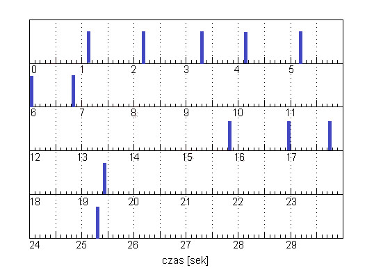

W trybie zdjęć seryjnych, przy zapisie w formacie JPEG w najlepszej jakości, w ciągu 30 sekund udało się nam wykonać 12 fotografii (co również jest wynikiem co najwyżej przeciętnym). Dla plików JPEG zapisanych w średniej jakości udało się nam wykonać 17 zdjęć. Rozkład momentów wykonania fotografii przedstawiony jest na poniższym wykresie.
Kodak EasyShare P880 - Użytkowanie
Wyraźnie widać, że sczytywanie z bufora nie jest jednostajne, zwłaszcza w końcowej fazie 30 sekundowego interwału.
