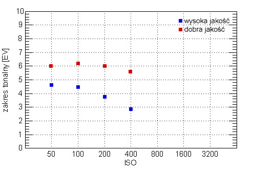

Przebadaliśmy wartości zakresu tonalnego (DR) dla wszystkich wartości ISO. Maksymalna wartość DR wyniosła 6.19 f-stop dla ISO 400. Średni zakres tonalny dla SNR=10 (wysoka jakość zdjęcia) jest na poziomie 4 f-stop, co stanowi dobry wynik.
Zależność zakresu tonalnego od czułości przedstawia poniższy wykres:
Kodak EasyShare P880 - Własności matrycy
ISO Tablica szarości
50 Kodak EasyShare P880 - Własności matrycy
100 Kodak EasyShare P880 - Własności matrycy
200 Kodak EasyShare P880 - Własności matrycy
400 Kodak EasyShare P880 - Własności matrycy
