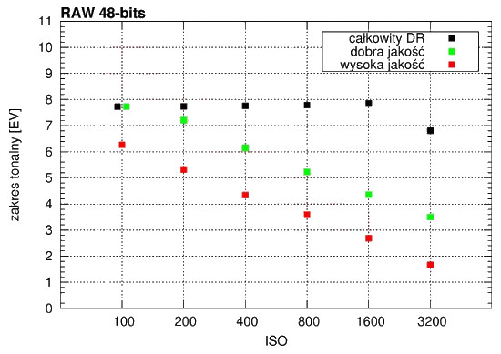

Sprawdźmy teraz, jak zastosowana w A380 matryca spisała się pod względem zakresu tonalnego. Spójrzmy na poniższy wykres.
Sony Alpha DSLR-A380 - Zakres tonalny
Całkowity zakres tonalny utrzymuje się na poziomie bliskim 8 EV. Więcej o możliwościach aparatu mówi nam jednak zakres tonalny dla najlepszej jakości zdjęcia, czyli przy stosunku szumu do sygnału na poziomie 0.1. W tym przypadku dla ISO 100 A380 notuje wynik na poziomie 6.3 EV, czyli o ponad 2/3 EV niższy od tego który zanotował A350. Jest on porównywalny z tym co otrzymaliśmy dla 500D, ale w jego przypadku mamy do czynienia z CMOS-em, które zazwyczaj dla niskich czułości notują niższe wyniki niż matryce CCD. Ten wynik A380 jest zatem stosunkowo niski i spodziewaliśmy się wartości porównywalnej do tej otrzymanej dla A350. Dla wyższych czułości nowszy model Sony również przegrywa ze starszym bratem, osiągając wyniki niższe średnio o 1 EV.

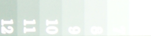

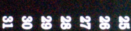

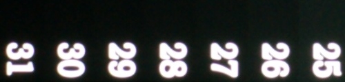

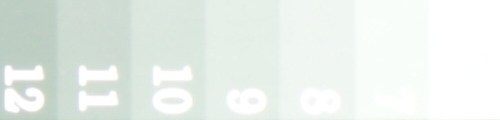

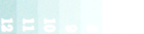

Powyższe rezultaty otrzymaliśmy z pomiarów na 48-bitowych plikach TIFF wywołanych programem dcraw z RAW-ów. Dodatkowo dla zobrazowania jakości zdjęć zapisywanych jako JPEG, pokazujemy granice czerni i bieli z tablicy testowej Stouffer T4110. Sąsiednie pola różnią się o 0.3 EV.

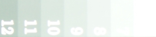

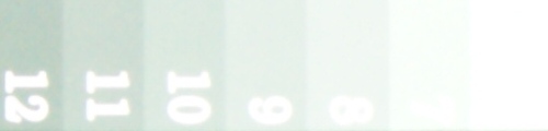

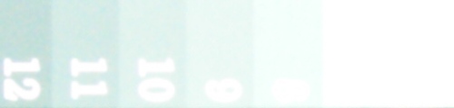

ISO Granica bieli
100 Sony Alpha DSLR-A380 - Zakres tonalny
200 Sony Alpha DSLR-A380 - Zakres tonalny
400 Sony Alpha DSLR-A380 - Zakres tonalny
800 Sony Alpha DSLR-A380 - Zakres tonalny
1600 Sony Alpha DSLR-A380 - Zakres tonalny
3200 Sony Alpha DSLR-A380 - Zakres tonalny
ISO Granica czerni
