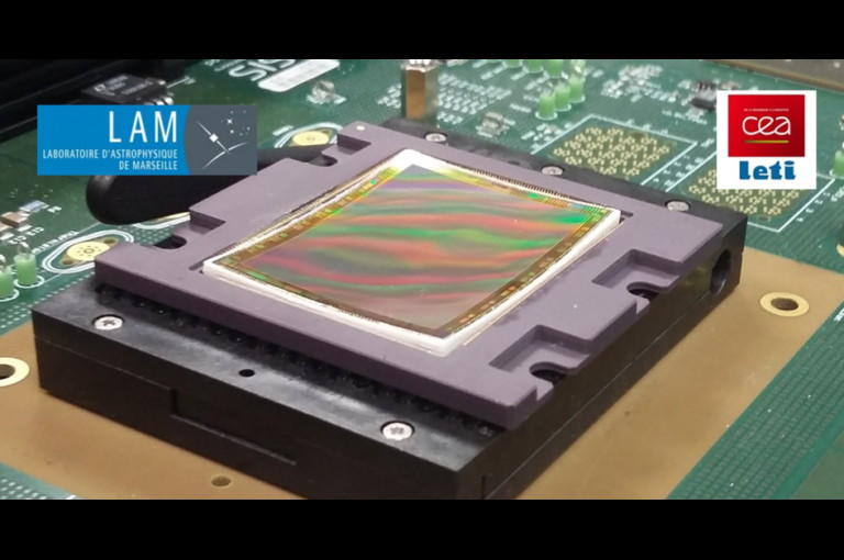

Zakrzywiony sensor CMOS od CEA-LETI
Serwis Image Sensor World wspomina o pojawieniu się prototypu pełnoklatkowego, zakrzywionego sensora CMOS o rozdzielczości 20.4 Mpix.
Matrycę zaprojektowano do zastosowań astronomicznych. Nad jej stworzeniem pracowano we francuskim instytucie CEA-LETI. Szczegółów jednak nie podano. Wiadomo, że chodzi o pełnoklatkowy sensor CMOS (24 x 32 mm) o rozdzielczości 20.4 Mpix.
Technologia zakrzywionej matrycy pozwala zlikwidować bądź ograniczyć problemy optyczne pojawiające się, gdy obraz z obiektywu pada na płaską powierzchnię czujnika. Zastosowanie zakrzywionego sensora wpływa na optymalizację jakości obrazu na brzegach kadru.
Dodatkowe informacje są dostępne na stronie Image Sensor World. Warto dodać, że temat związany z tą technologią pojawia się co jakiś czas na naszych łamach, m.in. w plotkach.

To jakis prototyp. Chip powinien miec naklejony szklany dekiel dla ochrony, jak tu:
