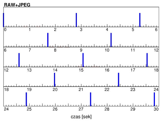

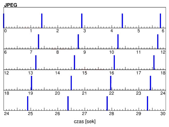

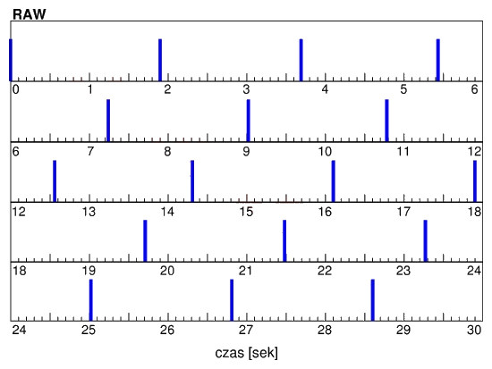

Test zdjęć seryjnych wykonaliśmy dla trybu podstawowego, z kartą SanDisc Extreme III 8.0 GB przy czułości ustawionej na ISO 1600 i migawce 1/1000 sekundy. Dla poszczególnych rodzajów zapisywanych plików otrzymaliśmy następujące rezultaty:
  • 21 zdjęć JPEG LARGE FINE ze średnią prędkością 0.68 kl/s,
  • 17 zdjęć RAW ze średnią prędkością 0.56 kl/s,
  • 13 zdjęć RAW+JPEG LARGE FINE ze średnią prędkością 0.4 kl/s.
Zaprezentowane tutaj wyniki mówią same za siebie. Sytuacja nie wygląda najlepiej i nawet dla plików JPEG wiele brakuje do deklarowanej prędkości 1.1 kl/s. Zanim jednak skomentujemy nieco szerzej tę sytuację, przyjrzyjmy się bliżej wykresom dla poszczególnych wariantów zapisywanych plików.

Widać, że we wszystkich przypadkach serie są równe i aparat utrzymuje w przybliżeniu stałą prędkość fotografowania przez całe 30 sekund. Dlaczego jednak nie osiągnęliśmy deklarowanej przez producenta prędkości, chociażby dla plików JPEG? Wydaje się, że winowajcą jest użyta przez nas czułość ISO 1600. Zachowanie się aparatu na poszczególnych czułościach, jakie zaobserwowaliśmy podczas jego testowania, skłania nas do wniosku, że od ISO 800 zdjęcia są automatycznie odszumiane. Objawia się to tym, że dla wyższych czułości, zaraz po zrobieniu zdjęcia aparat wyświetla na krótką chwilę komunikat o zajętości (nie zaobserwowaliśmy takiego zachowania dla czułości niższych od ISO 800). Proces ten spowalnia zapisywanie zdjęć i odbija się negatywnie na osiągach trybu seryjnego.
Zdecydowaliśmy się zatem sprawdzić tryb zdjęć seryjnych dla plików JPEG przy czułości ISO 400. W tej sytuacji aparat nie miał już najmniejszych problemów z osiągnięciem prędkości 1.1 kl/s, a podczas 30-sekundowego testu wykonał 34 zdjęcia.
Trzeba przyznać, że pod względem zdjęć seryjnych Canon G11 wypada jednak słabo. Jego osiągi są nawet słabsze niż w przypadku G10. Jest to o tyle ciekawe, że zmniejszenie rozdzielczości matrycy, a tym samym rozmiaru zapisywanych plików powinno wpłynąć raczej pozytywnie na prędkość w trybie zdjęć seryjnych. Dodatkowo w G11 proces odszumiania na wyższych czułościach wyraźnie ogranicza i tak niewielkie możliwości trybu zdjęć seryjnych.

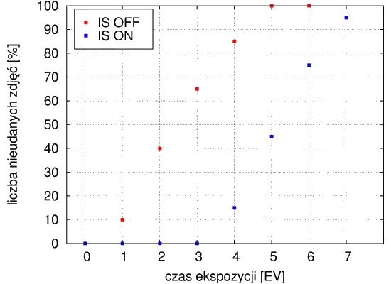

Testując stabilizację obrazu, dla różnych wartości czasu ekspozycji wykonujemy serię minimum 20 zdjęć, przy czym robimy to zarówno z włączoną jak i wyłączoną stabilizacją. Następnie sprawdzamy, ile zdjęć w danej serii jest poruszonych. Otrzymane wyniki prezentujemy na poniższym wykresie, w formie procentów liczby zdjęć poruszonych do całkowitej liczby zdjęć w serii. Zero na skali poziomej odpowiada najkrótszej ekspozycji czyli 1/200 sekundy. Test wykonywany był przy maksymalnej dostępnej ogniskowej (140 mm).
Canon PowerShot G11 - Użytkowanie
Wyniki Canona G11 w tej kategorii są bardzo obiecujące. Maksymalne przesunięcie pomiędzy prezentowanymi krzywymi sięga niemal 3 EV. Skuteczność stabilizacji na takim poziomie zasługuje na pochwałę, zwłaszcza, że typowe wartości jakie obserwujemy dla kompaktów wypadają w okolicach 2 EV. G11 wypadł również wyraźnie lepiej w tej kategorii niż model G10.
