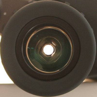

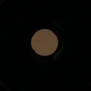

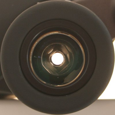

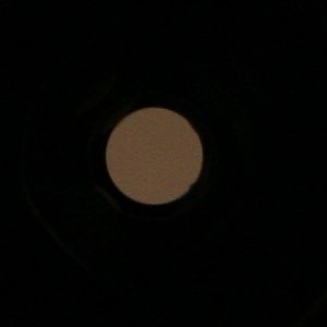

Lewy: 41.77+/-
0.05 mm Prawy: 41.85+/- 0.05 mm |

| Aberracja chromatyczna | Niewielka. | 7 / 10.0 pkt | ||||
| Astygmatyzm | Widoczny. | 4.5 / 10.0 pkt | ||||
| Dystorsja | Odległość pierwszej zakrzywionej linii od centrum pola w stosunku do promienia pola widzenia: 51% +\- 9% | 5.5 / 10.0 pkt | ||||
| Koma | Niewielka. | 7.4 / 10.0 pkt | ||||

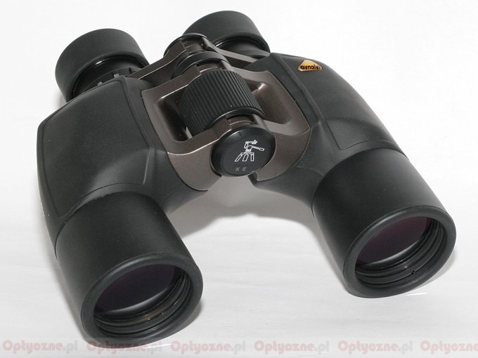

| Obudowa | Solidna i dość dobrze leży w ręku. Śliska guma. Regulowane muszle. Dosyć ciężka. Mostek mlaska. Dużo plastiku. | 6.1 / 8.0 pkt | ||||
| Ogniskowanie | Centralna śruba średnio wygodna obraca się o tylko 240 stopni. Cienki pierścień na prawym okularze, który rusza soczewką. Chodzi płynnie i równo. Silny nacisk na okulary powoduje rozogniskowanie. | 3 / 5.0 pkt | ||||
| Wyjście na statyw | Jest wygodne wyjście. | 3 / 3.0 pkt | ||||
