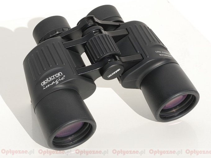

Opticron Imagic TGA WP 10x42 - test lornetki
Jak zapewnia producent, seria Imagic TGA WP została zaprojektowana po to, by pokazać miejsce w szeregu lornetkom dachowym tej samej klasy cenowej. I tak seria ta obejmuje, oparte o pryzmaty BaK-4 ustawione w systemie Porro, modele o parametrach: 8x32, 7x42, 8x42, 10x42, 7x50 i 10x50.
Lornetki mają wysokiej klasy i gustowne obicie gumowe, niewielką wagę, optykę w pełni pokrytą wielowarstwowymi powłokami antyodbiciowymi, komfortowy odstęp źrenicy. Dodatkowo są wodoodporne, wypełniane azotem i jak wszystkie Opticrony mają bogate wyposażenie w postaci etui, dekielków, pasków i ściereczek. Warto jeszcze zaznaczyć, że producent udziela na nie 30 lat gwarancji.

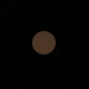

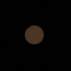

Lewy: 41.93+/-
0.05 mm Prawy: 41.85+/- 0.05 mm |

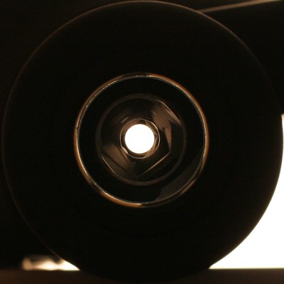

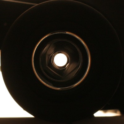

| Wewnętrzne odblaski |
2 / 5.0 pkt | ||||
| Obudowa | Klasyczna, poręczna i wygodna. Dobrze leży w ręku i przy oku. Guma przy obiektywach lekko odchodzi. Nieregulowane muszle, a w pozycjach pośrednich się nie wsuwają. | 6.2 / 8.0 pkt | ||||

| Winietowanie centralne |
OL: 1.8%, OP: 0.9%. |
6.5 / 8.0 pkt | ||||
