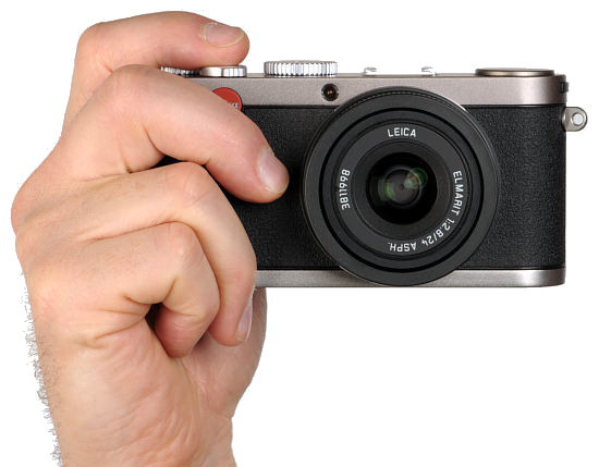

Jeśli chodzi o wygodę użytkowania, to w tych gabarytach trudno wymagać jakiejś wyjątkowej wygody trzymania. Aparat jest niewielki, a przez to osoby o dużych dłoniach będą miały trochę problemów z tym, by go pewnie chwycić. Sytuację znacznie poprawia opcjonalny grip, który powoduje, że chwyt jest znacznie pewniejszy. Niestety za ten mały kawałek tworzywa sztucznego Leica każe nam dopłacać 499 zł. Tą cenę można by jeszcze próbować zrozumieć, gdyby była w nim jakaś elektronika i wyświetlacze pozwalające sterować z niego aparatem. Choć też byłby z tym problem, bo dużo bardziej skomplikowane mechanicznie i elektronicznie gripy producentów japońskich potrafią kosztować mniej...

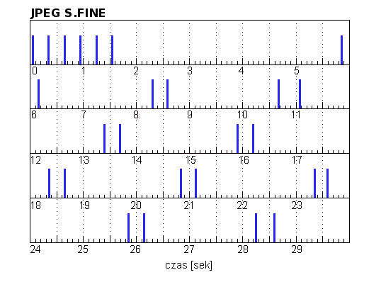

Test szybkości zdjęć seryjnych wykonaliśmy dla trybu High, z kartą SanDisc Extreme III 8.0 GB przy czułości ustawionej na ISO 1600 i migawce 1/1000 sekundy. Dla poszczególnych rodzajów zapisywanych plików otrzymaliśmy następujące rezultaty dla 30-sekundowego interwału:
  • 26 zdjęć w formacie JPEG (0.87 kl/s),
  • 18 zdjęć w formacie JPEG+DNG (0.6 kl/s).
To jednak wartości średnie, które nie mówią o tym jak aparat zachowuje się na początku serii, co jest w zasadzie najważniejsze. Spójrzmy więc na odpowiednie wykresy, które zaprezentowane są poniżej:
Leica X1 - Użytkowanie
Jak widać X1 zachowuje się tutaj całkiem dobrze. W pierwszej sekundzie, nieważne jakiego formatu użyjemy, aparat jest w stanie wykonać nawet 4 klatki i taką prędkość utrzymywać przez pierwsze 6 klatek. Różnicę pomiędzy zapisem w samych JPEG-ach, a DNG+JPEG dojrzymy tylko w sposobie opróżniania bufora. W przypadku plików JPEG aparat opróżnia go szybciej i wykonuje potem zdjęcia parami, co około 2.5 sekundy. W przypadku zapisu DNG+JPEG, po wykonaniu serii 6 zdjęć, bufor jest opróżniany przez ponad 12 sekund, po czym wykonywana jest kolejna seria sześciu ujęć.
Leica X1 wypada tutaj przyzwoicie, wyraźnie lepiej od Sigmy DP1, choć wciąż gorzej od Olympusa E-P1, który wysoką szybkość w trybie JPEG potrafił utrzymywać przez pełne 30 sekund, bez zapełnienia bufora. Biorąc pod uwagę, że oba aparaty mają na pokładzie 12 milionów pikseli, Leica mogłaby tutaj prezentować się lepiej.

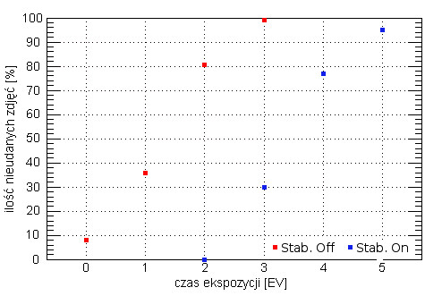

Jak skuteczna jest stabilizacja, którą oferuje nam Leica? Zdecydowaliśmy się to sprawdzić przy zastosowaniu naszej standardowej procedury, która polega na robieniu zdjęć na różnych czasach ekspozycji, zarówno ze stabilizacją włączoną, jak i wyłączoną oraz mierzeniu liczby nieudanych ujęć. Aby mieć dobrą statystykę i dobrze zdefiniowane krzywe, zwykle robimy 20–40 zdjęć na każdym dostępnym czasie ekspozycji. Zwykle jednak dysponujemy krokiem 1/3 EV – tym razem nie było nam to dane, bo Leica pozwala zmieniać czas z krokiem 1 EV. Na poniższym wykresie punkt 0 EV odpowiada czasowi ekspozycji 1/60 sekundy.
Jak widać, skuteczność stabilizacji w przypadku Leiki X1 możemy ocenić na około 2.3 EV, bo średnio rzecz biorąc taka odległość dzieli oba zbiory punktów na powyższym wykresie. Jest to wynik dobry, porównywalny z tym jaki obserwujemy u wielu lustrzanek i starszych obiektywów. Tutaj nie możemy więc Leice niczego zarzucić.

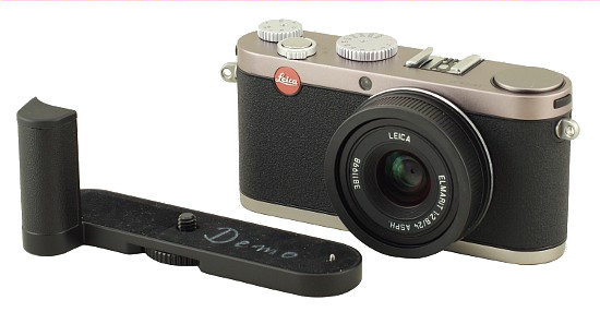

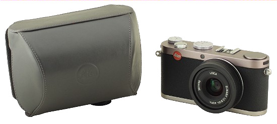

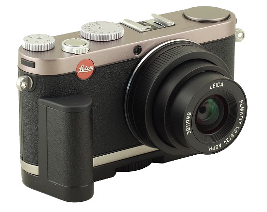

Do Leiki X1 mamy możliwość dokupienia różnego rodzaju akcesoriów. Wspominaliśmy już o gripie oraz o zewnętrznym wizjerze. Warto tutaj dodać, że często są one dostarczane z dwoma rodzajami futerałów – jednym miękkim z materiału, drugim skórzanym z wytłoczonym logo firmy. Raj dla gadżeciarzy. Dodajmy, iż bogatych gadżeciarzy, bo ceny niektórych akcesoriów oszałamiają.
Skórzane etui jest też oferowane nie tylko do akcesoriów ale także do samego aparatu. Możemy je mieć za 550 zł...
