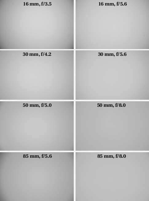

Uniwersalne Nikkory, których ogniskowe zaczynały się od 18 mm sprawiały spore problemy z winietowaniem. Model 18-70 mm przy najtrudniejszej kombinacji szerokiego kąta i maksymalnego otworu tracił aż 50% światła w rogach. Trochę lepiej było u 18-135 mm bo tam strata wynosiła 40%, choć problem potęgował się dla 135 mm, gdzie winietowanie znów sięgało aż 50%.

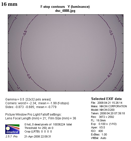

Rozmiary Nikkora 16-85 VR i jego szeroki kąt widzenia nie wskazują na to, że problemy z winietowaniem znikną. Nasze obawy są potwierdzone przez pomiary. Dla 16 mm i przysłony f/3.5 spadek jasności w rogach kadru wynosi aż 49% (-1.98 EV). Niestety przymykanie przysłony pomaga w stopniu mało zadowalającym. Przy f/4.0 notujemy winietowanie o wartości 44%, dla f/5.6 spada ono do 29%, a dla f/8.0 wynosi 22%. Zastosowanie przysłon f/11 i f/16 nie pozwala sprowadzić winietowania poniżej 20%...
Nikon Nikkor AF-S DX 16-85 mm f/3.5-5.6G ED VR - Winietowanie

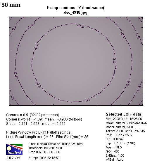

Na szczęście zauważalnie lepiej, choć nie idealnie, jest dla środka zakresu. Dla ogniskowej 30 mm i maksymalnego otworu spadek jasności w rogach wynosi 29% (-0.98 EV). Zastosowanie przysłony f/5.6 niweluje wadę do poziomu 19% i dopiero przy f/8.0 staje się ona niezauważalna (11%).
Dla ogniskowej 50 mm jest ciut gorzej. Maksymalny otwór zmusza nas do borykania się z winietowaniem na poziomie 32% (-1.11 EV), które spada do 28% dla f/5.6. Znów, dopiero przysłona f/8.0 znosi problem prawie całkowicie (12%).

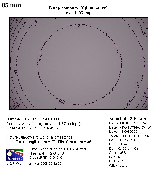

Ponowny wzrost winietowania notujemy dla 85 mm. Tutaj, przy f/5.6, spadek jasności w rogach wynosi aż 37% (-1.35 EV). Na szczęście przymknięcie przysłony do f/8.0 zmniejsza tą wadę do 15% i znika ona całkowicie dla f/11 (8%).
