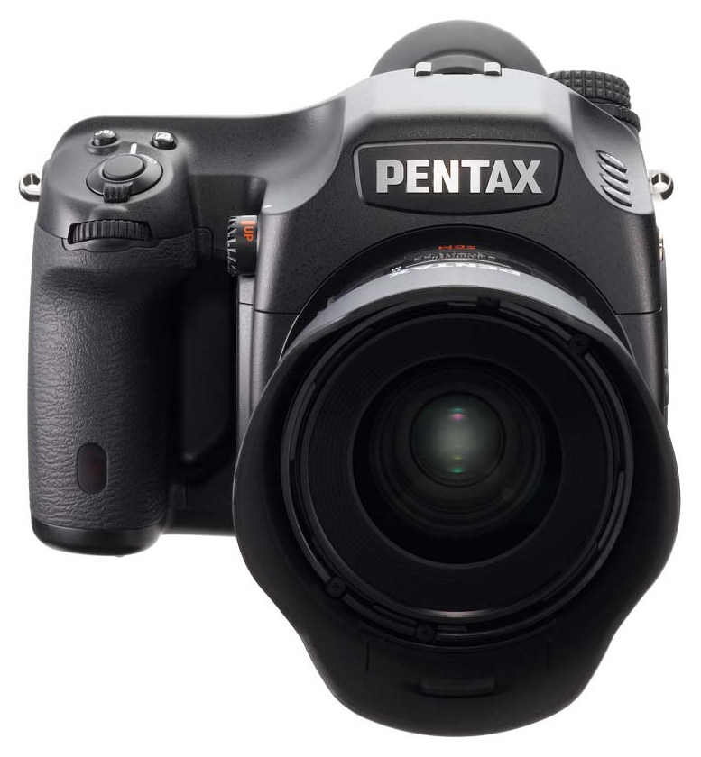

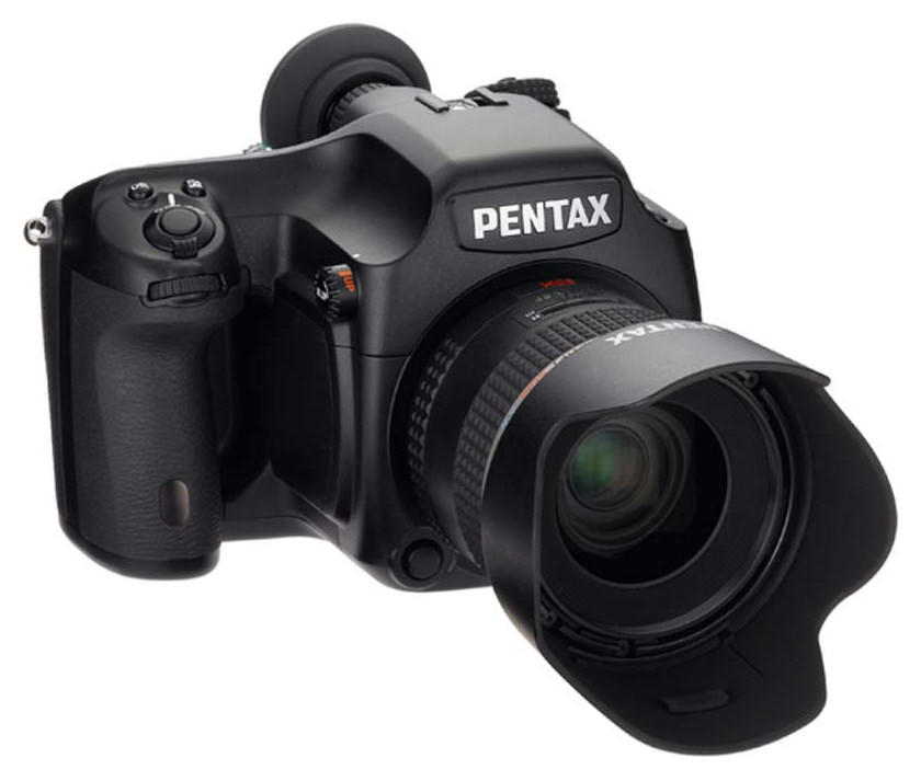

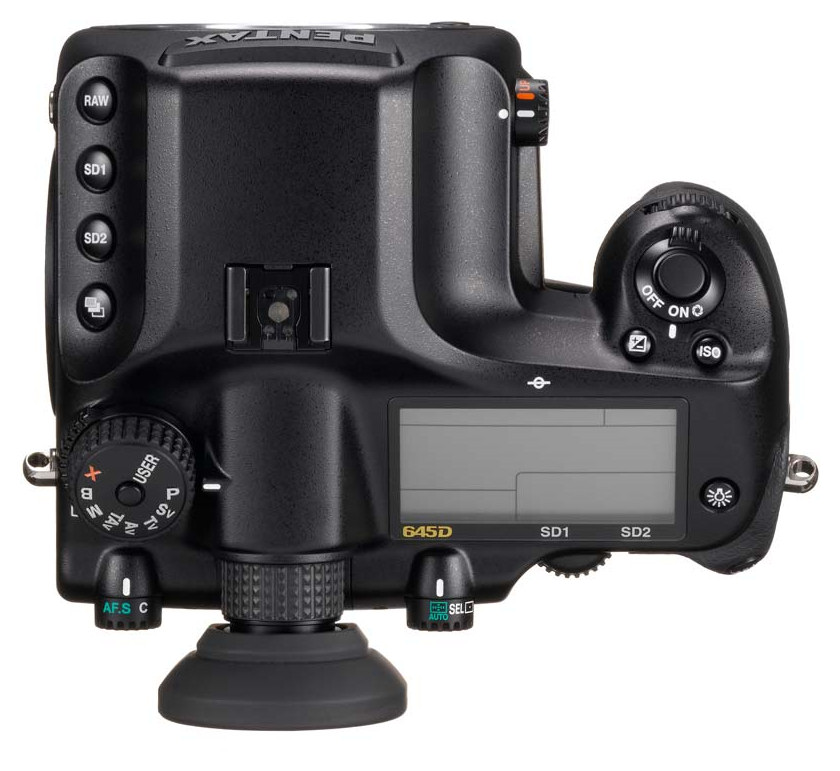

Pentax 645D - specyfikacja i opinie
Zdjęcia aparatu
Specyfikacja aparatu
Producent Pentax
Model 645D
Data premiery 2010-03-10
Liczba pikseli 40 Mpix
Dostępne rozdzielczości • JPEG: L[40M]7264x5440 pikseli, M[32M]6528x4896 pikseli, [21M]5376x4032 pikseli, S[13M]4224x3168 pikseli, [7M]3072x2304 pikseli
• RAW: [40M]7264x5440 pikseli
Matryca • Kodak 44 x 33 mm CCD z filtrem kolorów podstawowych
• Efektywna rozdzielczość 40.1 Mpix
• Czyszczenie matrycy za pomocą ultradźwięków (DR II) z funkcją Dust Alert
Procesor obrazu PRIME II
Format zapisu • RAW (PEF/DNG), JPEG (Exif 2.21), RAW+JPEG
• RAW(14 bit): (PEF/DNG), JPEG: ***(Best), **(Better), *(Good)
Zakres ISO • Auto: 200-1000
• Rozszerzenie:100, 1600 (krok 1EV lub 1/2EV lub 1/3EV)
Migawka • Sterowana elektronicznie o przebiegu pionowym
• Auto: 1/4000 - 30 sek,
• Ręcznie:1/4000 - 30 sek (1/3 EV lub 1/2 EV), bulb
Konstrukcja obiektywu • Mocowanie obiektywu: PENTAX 645AF2
• Użyteczne obiektywy: PENTAX 645AF2, 645AF, oraz 645A
Ogniskowa obiektywu n/a
Światłosiła n/a
Zoom optyczny 0x
Zoom cyfrowy 0x
Zapis wideo Brak
Ogniskowanie • TTL detekcja fazy, 11-punktowy (SAFOX IX+)
• Tryby: AF-pojedynczy, AF-ciągły
• Punkty AF: Auto, Wybór, Środek
Pomiar światła • System pomiaru: TTL 77-segmentowy
• Tryby pomiaru: (1) wielosegmentowy (2) centralnie ważony (3) punktowy
• Zakres ekspozycji: EV 2-21 (ISO 200 z 55mmF2.8)
Ostrość od n/a
Balans bieli • Auto, Światło dzienne, Cień, Chmury, Światło fluorescencyjne( D, N, W, L), Światło żarowe, Flash, CTE, Ustawienia ręczne 1, Ustawienia ręczne 2, Ustawienia ręczne 3,
• Ustawienia temperatury barwowej (3 typy) z regulacją
Kompensacja ekspozycji • Zakres kompensacji: ±5EV
• Tryby zapisu: interwał, auto-bracketing, rozszerzony braketing oraz wielokrotna ekspozycja
Programy • Tryby: (1) Program AE, (2) Priorytet czułości AE, (3) Priorytet migawki AE, (4) Priorytet przysłony AE (5) Priorytet migawki i przysłony AE, (6) Ustawienia ręczne, (7) synchronizacja X, (8) Bulb
• Custom Image: Jasny, Naturalny, Portret, Krajobraz, Żywy, Zgaszony, Odwrócony film, Czarno-biały
Zdjęcia seryjne • Tryby Hi i Lo
• Maks 1.1 kl/s
Lampa błyskowa • Brak wbudowanej lampy błyskowej
• Gorąca stopka, gniazdo synchronizacji, czas synchr.: 1/125 sek., P-TTL, high-speed-sync, wyzwalanie bezprzewodowe
Złącze hot-shoe Tak
Wyjście statywowe Tak
Samowyzwalacz • Samowyzwalacz (12s, 2s)
• Pilot (0s, 3s)
• Zdalne zdjęcia seryjne
Karta pamięci Dwa sloty kart SD/SDHC
LCD • Typ: TFT kolorowy monitor LCD, szerokie pole widzenia, regulacja jasności, reg. kolorów, powłoki AR, wzmocnione szkło zewnętrzne
• Rozmiar: 3.0 cale
• Rozdzielczość: ok. 921,000 punktów
Wizjer • Typ: Pryzmat trapezoidalny
• Matówka: Natural-Bright-Matte
• Pole widzenia: ok. 98%
• Regulacja dioptrii: ok. -3.5 - +2.0m-1
• Powiększenie: ok. 0.62 x ( D FA645 55mmF2.8), ok. 0.85 x (FA645 75mmF2.8)
Komunikacja i złącza • USB2.0 (Hi-Speed:mini B),
• Video (mini phone),
• HDMI (C mini),
• DC złącze,
• wężyk spustowy,
• X-sync
Zasilanie • Ładowalny akumulator D-LI90
• opcjonalny zasilacz
• Ilość zdjęć: ok. 800 (23°C) *, ok. 700 (0°C), ok. 650 (-10°C)
• Czas odtwarzania: ok. 440 minut (23°C) *, ok. 400 minut (0°C), ok. 380 minut (-10°C)
Akcesoria Oprogramowanie PENTAX Digital Camera Utility 4 (Ver.4.20)
Waga • ok. 1480 g (52.2 oz.) z baterią i dwiema kartami
• ok. 1400 g (49.4 oz.) bez baterii i kart
Wymiary ok. 156 x 117 x 119 mm
Dodatkowe informacje • Metody podglądu zdjęć: optyczny lub cyfrowy
• Odtwarzanie: 1 zdjęcie, 2 zdjęcia, 4 zdjęcia, 9 zdjęć, 16 zdjęć, 36 zdjęć, 81 zdjęć, Powiększenie zdjęć (do 32X, możliwość przewijania), Rotacja, Widok folderu, Pokaz slajdów, Histogram, Zmiana rozmiaru, Kadrowanie, Obszary jasne/ciemne, Widok kalendarza, Widok indeksu
• Tryb odtwarzania: Czarno-białe, Ekstrakcja koloru, kolor, Podbijanie barw, Zmiękczenie
