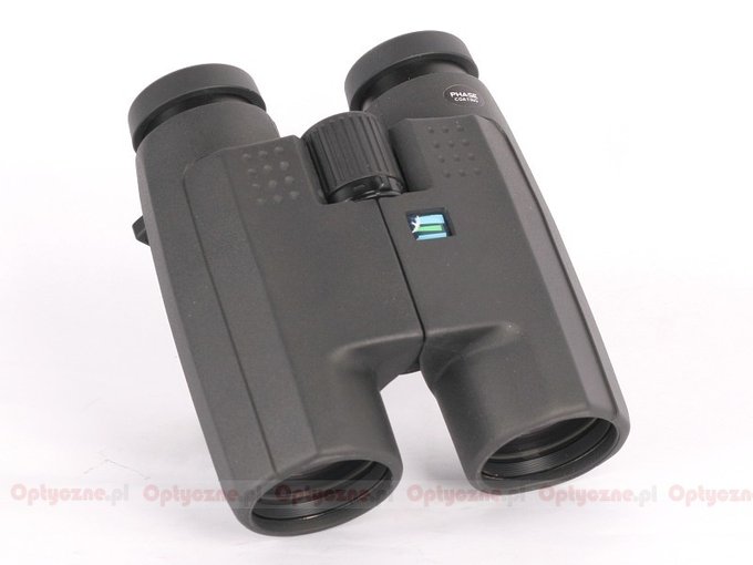

Trójmiejska firma Ecotone, która produkuje swoje lornetki w Chinach i Japonii, ciągle poszerza swoją ofertę. Jedną z ciekawszych propozycji wprowadzonych na rynek w roku 2005 była lornetka Ecotone SR-4 10x42.
Ponieważ Ecotone adresuje swoje produkty głównie do ornitologów, nic więc dziwnego, że model SR-4 wykonano w klasycznych "ptasiarskich" parametrach 10x42. Nie dziwi też, że jego pryzmaty ustawiono w systemie dachowym. Na tym typowość Ecotone się jednak kończy. Przede wszystkim dostajemy duże pole widzenia. Pryzmaty ustawione w systemie Schmidta-Peschana pokryto powłokami fazowymi, a na powierzchnię odbijającą napylono nie zwykłe aluminium lecz srebro. W konstrukcji obiektywu zdecydowano się wykorzystać szkło niskodyspersyjne, co ma zapewnić doskonałą korekcję aberracji chromatycznej i sferycznej. Dodatkowo wszystkie granice powietrze-szkło w lornetce pokryto wysokiej klasy powłokami antyodblaskowymi. Lornetka jest też wodoodporna i wypełniona azotem.

| Obudowa | Bardzo solidna i zwarta. Duży komfort obserwacji. Dobrej klasy obicie. Regulowane muszle z nadmiarem smaru. | 7.6 / 8.0 pkt | ||||

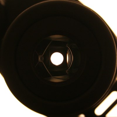

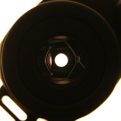

| Wyczernienie i kurz wewnątrz tubusa | Tubusy czarno-szare i matowe. Denko lekko połyskliwe. Mikroskopijne pyłki. | 3.9 / 5.0 pkt | ||||

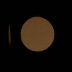

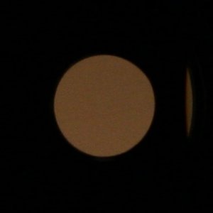

- lekko ścięte źrenice,
- brak wyjścia statywowego,
- wyraźne fałszywe źrenice.
