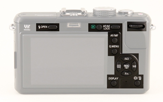

Przyciski
Przyjrzyjmy się teraz bliżej elementom sterującym, czyli przyciskom i pokrętłom jakie znajdują się na obudowie Panasonika GF1. Zacznijmy od górnej ścianki aparatu.

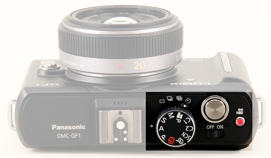

Na prawo od gorącej stopki odnajdujemy główne pokrętło trybów, na którym znajdują się następujące pozycje:
  • iA – inteligentny tryb automatyczny,
  • P – automatyka programowa,
  • A – preselekcja przysłony,
  • S – preselekcja migawki,
  • M – tryb ręczny,
  • tryb wideo,
  • C1, C2 – ustawienia własne,
  • SCN – tryb scen:
    • Portret,
    • Gładka skóra,
    • Krajobraz,
    • Architektura,
    • Sport,
    • Rozmyte tło,
    • Kwiat,
    • Żywność,
    • Obiekty,
    • Portret nocny,
  • tryb Moje kolory.
Tuż przy kole trybów znajduje się przełącznik wyboru sposobu wyzwalania migawki (pojedynczy, seryjny, bracketing, samowyzwalacz). Idąc w prawo natrafiamy na spust migawki oraz umieszczony pod nim przełącznik ON/OFF. Przy prawym brzegu górnej ścianki znajduje się bezpośredni przycisk uruchamiający filmowanie. Spójrzmy teraz na tylną ściankę.

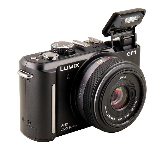

Po lewej stronie nad ekranem LCD znajduje się przycisk otwierający lampę błyskową. Idąc w prawo trafiamy na przycisk przełączający aparat w tryb odtwarzania zdjęć, a dalej przycisk AF/AE LOCK, służący do blokowania ustawienia autofokusu lub ekspozycji. W prawym górnym rogu tylnej ścianki znajdziemy pokrętło sterujące, które działa również jako przycisk. Służy ono m.in. do ustawiania parametrów ekspozycji, regulowania ustawień dokonywanych z poziomu przycisków i w menu, a także wykorzystywane jest w trybie odtwarzania do powiększania zdjęć lub przechodzenia do widoku miniaturek. Przesuwając się w dół, po prawej stronie ekranu LCD znajdujemy przycisk AF/MF, umożliwiający wybranie trybu autofokusu (pojedynczy lub ciągły) lub ustawienie trybu ręcznej kontroli ostrości. Poniżej znajduje się przycisk Q.MENU, aktywujący menu funkcyjne, które pozwala na szybką zmianę sporej liczby ustawień. Jeszcze niżej znajduje się krzyżak wielofunkcyjny z przyciskami kierunkowymi. Poszczególnym przyciskom przypisane zostały dodatkowe funkcje, co przyspiesza obsługę aparatu przy fotografowaniu. Lewy umożliwia wybór trybu obszaru AF, prawy balansu bieli, a górny czułości ISO. Dolny przycisk kierunkowy natomiast oznaczony jako Fn może obsługiwać jedną z wybranych funkcji:

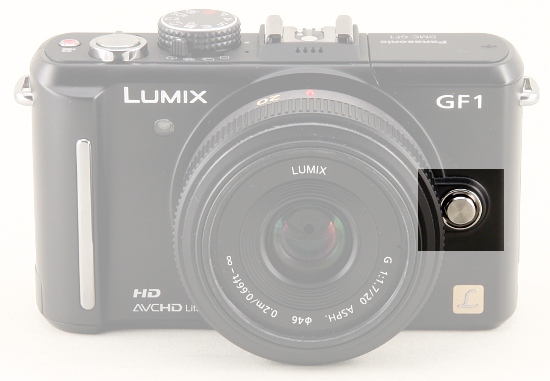

Na przedniej ściance aparatu znajduje się jedynie przycisk zwalniający blokadę bagnetu obiektywu.

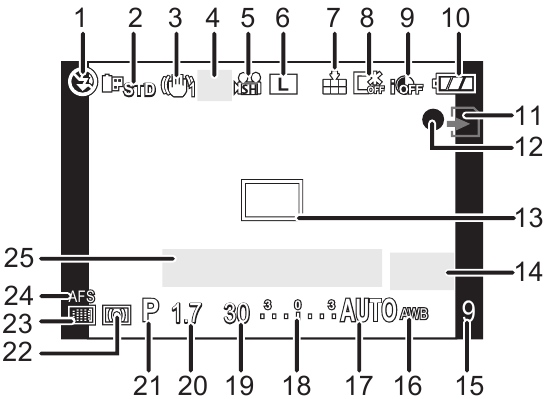

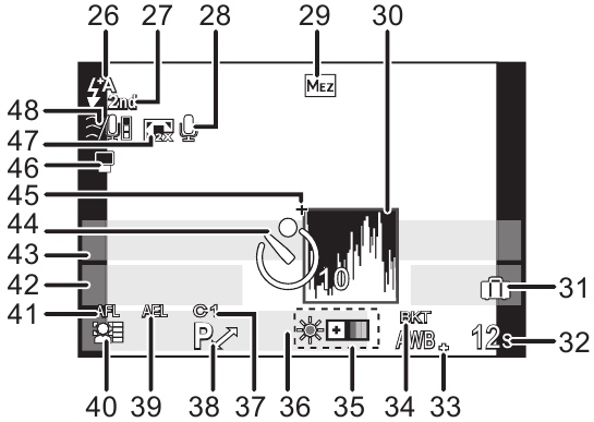

Poniżej przedstawiamy zaczerpnięty z instrukcji obsługi aparatu schemat obrazujący wygląd ekranu w trybie P z ustawieniami początkowymi, wraz z opisem wyświetlanych elementów.
Panasonic Lumix DMC-GF1 - Budowa, jakość wykonania i funkcjonalność
  1. Tryb lampy błyskowej
  2. Tryb filmu
  3. Optyczna stabilizacja obrazu / ostrzeżenie przed poruszeniem zdjęcia
  4. Tryb zdjęć seryjnych / bracketing / samowyzwalacz
  5. Tryb filmowania / jakość pliku wideo
  6. Rozmiar zdjęcia
  7. Jakość zdjęcia
  8. Tryb jasności wyświetlacza LCD
  9. Inteligentna ekspozycja
  10. Ikona baterii
  11. Ikona karty pamięci (widoczna podczas zapisywania danych)
  12. Wskaźnik nagrywania filmu (miga na czerwono) / wskaźnik ustawienia ostrości (świeci na zielono)
  13. Obszar AF
  14. Informacja o aktualnej funkcji przycisku w pokrętle sterującym (wyświetlana tylko czasowo) / mijający czas podczas nagrywania filmu
  15. Liczba zdjęć możliwych do zapisania na karcie
  16. Balans bieli
  17. Czułość ISO
  18. Skala kompensacji ekspozycji
  19. Czas ekspozycji
  20. Wartość przysłony
  21. Tryb pracy aparatu
  22. Tryb pomiaru światła
  23. Tryb obszaru AF
  24. Tryb autofokusu
  25. Skala ekspozycji (wyświetlana czasowo podczas ustawiania parametrów)
Część elementów widoczna jest po dokonaniu zmian w ustawieniach aparatu. Odpowiedni schemat oraz opis prezentujemy poniżej.
  2. Synchronizacja z drugą kurtyną migawki
  3. Nagrywanie dźwięku
  4. Dodatkowy zoom optyczny
  5. Histogram
  6. Data podróży / informacje w trybie z AF śledzącym
  7. Pozostały czas pliku wideo
  8. Dodatkowa regulacja balansu bieli
  9. Bracketing balansu bieli
  10. Ustawienia trybu moje kolory
  11. Aktualna data i czas / ustawienia podróży
  12. Ustawienia własne
  13. Przesunięcie programu
  14. Blokada ekspozycji
  15. Tryb rozpoznawania twarzy
  16. Blokada AF
  17. Wiek (w trybie scen: dzieci albo psy) / cel podróży
  18. Imię (w trybie scen: dzieci albo psy) / Liczba dni które minęły od dnia wyjazdu
  19. Samowyzwalacz
  20. Celownik pomiaru punktowego
  21. Opcjonalny wizjer zewnętrzny
  22. Zoom cyfrowy
  23. Ikona funkcji redukcji szumu wiatru
