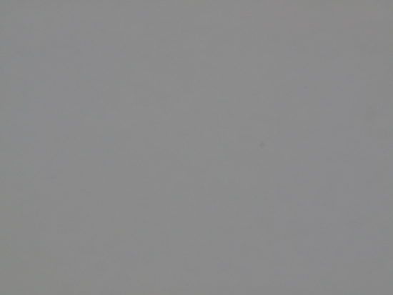

Czyszczenie matrycy
Panasonic GF1 został wyposażony w funkcję czyszczenia matrycy, która uruchamiana jest automatycznie przy każdym włączeniu aparatu. Możemy jej również użyć w każdej chwili jeśli zajdzie taka potrzeba. Aparat otrzymaliśmy od firmy Panasonic i z pewnością był on wcześniej eksploatowany. Na pytanie czy poza automatycznym czyszczeniem matrycy wykonywane było kiedykolwiek czyszczenie ręczne nie jesteśmy w stanie odpowiedzieć. Natomiast my podczas testowania aparatu przez około 3 tygodnie korzystaliśmy wyłącznie z czyszczenia automatycznego. Na zakończenie wykonaliśmy kontrolnie zdjęcie w miarę jednorodnie oświetlonej powierzchni z przysłoną f/22. Na zdjęciu dało się zauważyć tylko pojedynczy pyłek (zdjęcie poniżej), którego funkcja automatycznego czyszczenia nie była w stanie usunąć. Można zatem uznać, że funkcja ta działa w miarę sprawnie.

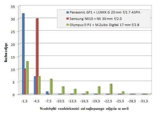

Standardowo w teście autofokusu wykonujemy serię 40 zdjęć. W zastosowanym obiektywie, którym w tym przypadku był LUMIX G 20 mm f/1.7 ASPH. ustawiamy przysłonę f/2.8 i fotografujemy tablicę rozdzielczości, każdorazowo przeogniskowując obiektyw. Wyniki przedstawiamy w postaci histogramu, który prezentuje procentowe wartości odchyłek od najlepszego pomiaru MTF50 w serii.
Panasonic Lumix DMC-GF1 - Użytkowanie i ergonomia
Widać z powyższego wykresu, że GF1 nie ma się czego wstydzić pod względem celności autofokusu. Ponad 2/3 trafień wypadło w przedziale 3% co można uznać za wynik bardzo dobry i nagrodzić gromkimi brawami. Potwierdzają się zatem deklaracje Panasonika o wysokiej skuteczności systemu ustawiania ostrości stosowanego w aparatach serii Lumix G. Podobnie sprawa ma się z szybkością działania AF. Co prawda nie przeprowadzaliśmy w tym zakresie dokładnych pomiarów, ale wystarczy pofotografować GF1 przez chwilę by się przekonać, że autofokus zastosowany w tym aparacie dorównuje prędkością systemom ustawiania ostrości stosowanym w lustrzankach i działającym w oparciu o detekcję fazy.
