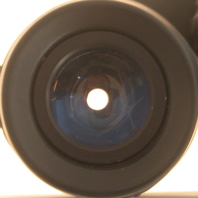

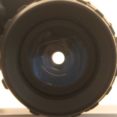

Wewnętrzne odblaski
Lewy: Prawy:
Simmons Wilderness 10x42 Roof - Wewnętrzne odblaski - Lewy Simmons Wilderness 10x42 Roof - Wewnętrzne odblaski - Prawy
Niewielkie.
3.9 / 5.0 pkt

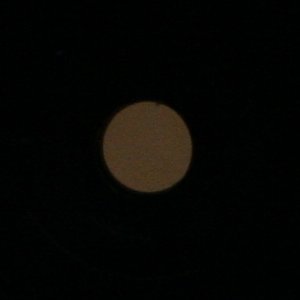

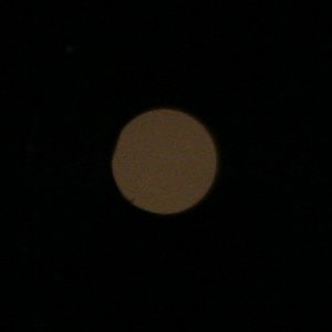

Winietowanie centralne
Lewy: Prawy:
Simmons Wilderness 10x42 Roof - Winietowanie centralne - Lewy Simmons Wilderness 10x42 Roof - Winietowanie centralne - Prawy
OL: 1.4%, OP: 2.9%.
5.5 / 8.0 pkt
