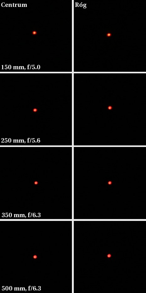

7. Koma i astygmatyzm
Jak widać z poniższych wycinków, koma jest korygowana prawidłowo. Obraz diody, jeśli jest zniekształcany, to tylko bardzo nieznacznie.
Sigma 150-500 mm f/5.0-6.3 APO DG OS HSM - Koma i astygmatyzm
Podobnie jest z astygmatyzmem, którego średnia wartość wyniosła tylko 5%. Warto jednak nadmienić, że zmienia się on w zależności od ogniskowej, największą wartość, prawie 10%, osiągając dla 500 mm, gdzie jest już zauważalnym przyczynkiem do pogorszenia jakości obrazu.
