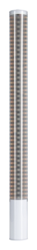

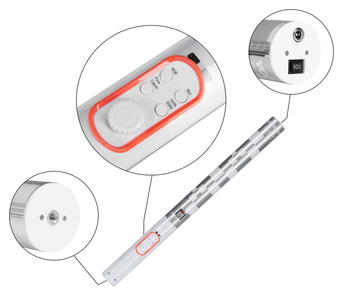

Pojawiła się także nowa lampa światła ciągłego YN260, będąca wariacją modelu YN360. Lampa ta generuje bardziej rozproszone i otulające światło dzięki wykorzystaniu diod SMD LED.

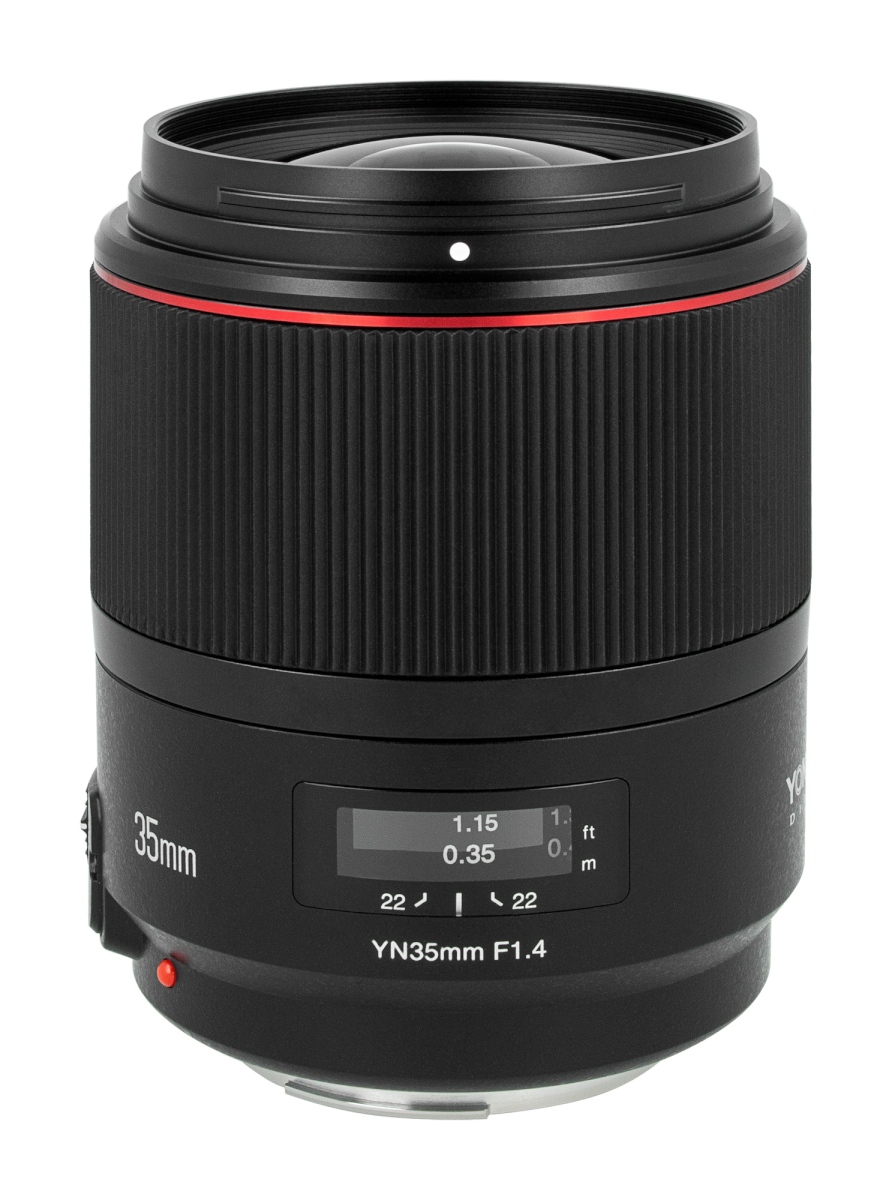

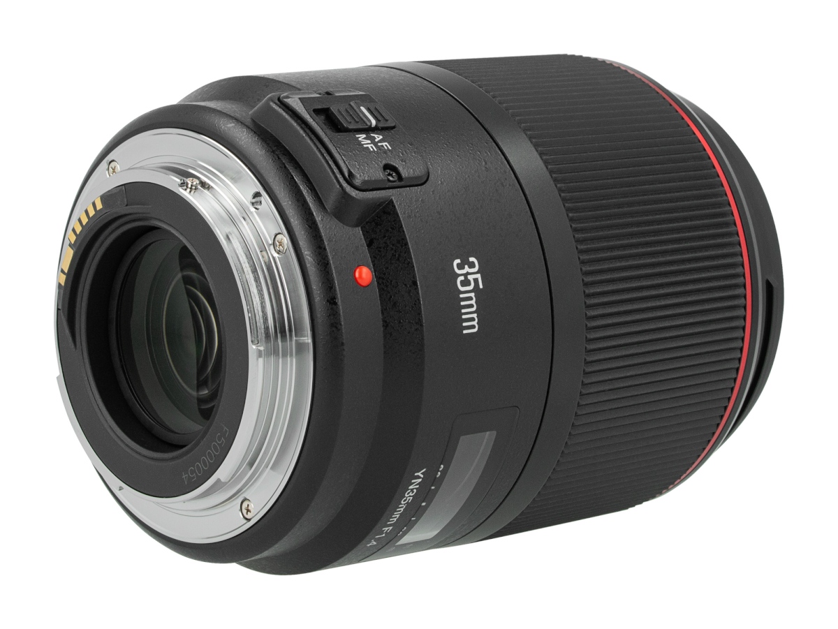

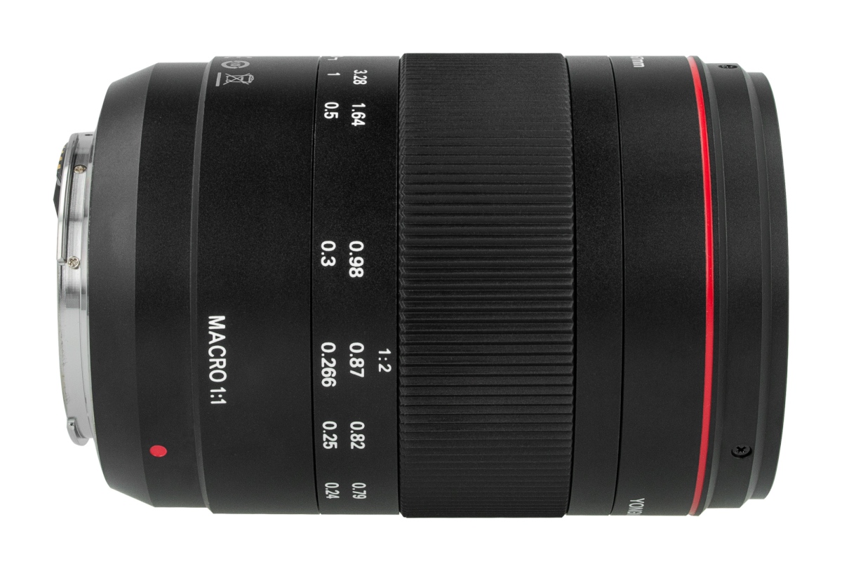

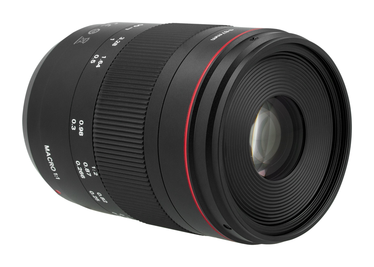

Wśród obiektywów nowościami są jasny obiektyw 35 mm o świetle f/1,4 oraz makro 60 mm f/2, obydwa z mocowaniem pod Canon EF.

  • Lampa LED Yongnuo YN260 - RGB, WB (3200 K - 5500 K) - 499 zł
  • Obiektyw Yongnuo YN 35 mm f/1,4 do Canon EF - 2049 zł
  • Obiektyw Yongnuo YN 60 mm f/2,0 Macro 1:1 do Canon EF - 1299 zł

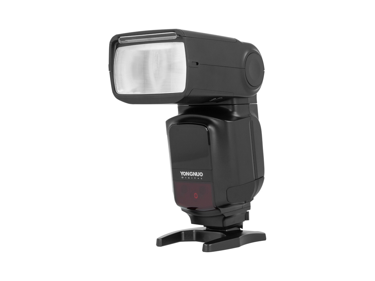

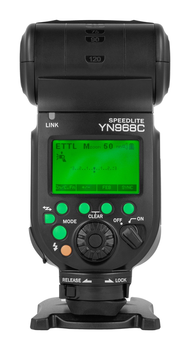

Yongnuo YN968C
Yongnuo YN968C to innowacyjna lampa reporterska, łącząca zalety światła błyskowego i ciągłego. Lampa posiada wbudowany odbiornik umożliwiający radiową komunikację z wyzwalaczami w systemie Yongnuo YN622C oraz YN560.
Nowe lampy i obiektywy Yongnuo dostępne w Polsce
Dwa rodzaje światła
Cechą charakterystyczną YN968C jest głowica, wyposażona w dwa źródła światła: palnik lampy błyskowej oraz panel z diodami LED. Lampa generuje błysk o liczbie przewodniej GN 60 (ISO 100, 105mm). Duża moc w połączeniu z krótkimi czasami ładowania gwarantuje gotowość do działania w każdej chwili. W niekorzystnych warunkach oświetleniowych z pomocą przychodzi natomiast panel LED, ułatwiający filmowanie oraz ustawienie ostrości i poprawne kadrowanie sceny.
Tryby pracy
Lampa oferuje trzy tryby pracy: manualny, stroboskopowy oraz automatyczny.
  • Tryb manualny (M) daje użytkownikowi pełną kontrolę nad parametrami lampy. W trybie manualnym moc błysku ustawiana jest ręcznie przez użytkownika.
  • Tryb stroboskopowy (Multi) umożliwia wykonanie serii błysków w trakcie jednej ekspozycji, dzięki niemu tworzyć można kreatywne fotografie obrazujące ruch obiektu w kadrze.
  • Tryb automatyczny (E-TTL) idealnie sprawdzi się wszędzie tam, gdzie czas odgrywa istotną rolę np. w trakcie reportażu, wesela itp. W trybie tym lampa we współpracy z aparatem dobiera moc błysku na podstawie informacji zebranych z przebłysku pomiarowego.

Lampa błyskowa Yongnuo YN968C wyzwalana może być na wiele sposobów:
  • Stopka ISO - lampa zamocowana przy użyciu gorącej stopki bezpośrednio na sankach aparatu fotograficznego bądź wyzwalacza radiowego.
  • Złącze PC - przy wykorzystaniu kabla z tradycyjnym złączem PC sync.
  • Tradycyjne wyzwalanie błyskiem (tryby S1 i S2) - z wykorzystaniem fotoceli reagującej na pierwszy błysk innej lampy (S1), bądź dodatkowo, automatycznie pomijającej przedbłyski pomiarowe innej lampy (S2).
  • System optycznego sterowania błyskiem z przeniesieniem automatyki, kompatybilny z lampami marki Canon i Nikon (Sn i Sc).
  • Systemy radiowego sterowania błyskiem Yongnuo YN622C i YN560 - przy wykorzystaniu wbudowanego modułu.
System radiowego wyzwalania błysku
Wbudowany moduł komunikacji radiowej umożliwia komunikację z innymi lampami i wyzwalaczami pracującymi w systemach Yongnuo YN622C i YN560. Zdalne wyzwalanie błysku lamp za pomocą fal radiowych o częstotliwości 2,4 GHz zapewnia większy niż w przypadku optycznego wyzwalania zasięg (do 100 m). Wyzwalana lampa nie musi także „widzieć” błysku lampy sterującej, dzięki czemu może być ona ukryta za elementami sceny. Dodatkowym atutem komunikacji radiowej jest możność zdalnego sterowania ustawieniami wielu lamp z poziomu interfejsu lampy pracującej w trybie Master.
W systemie YN622C lampa pełnić może rolę jednostki sterującej Master kontrolując parametry błysku lamp YN968C i YN685C oraz lamp podłączonych do wyzwalaczy YN622C, YN622C II. W roli jednostki Slave natomiast odpwiadać może na sygnał pochodzący od lamp YN968C oraz wyzwalaczy YN622-TX, YN622C i YN622C II. W systemie tym lampa oferuje wsparcie dla manualnego (M), stroboskopowego (Multi) oraz automatycznego (ETTL) trybu pracy, bracketinu oraz kompensacji siły błysku, a także umożliwia zarządzanie trzema grupami lamp Slave (A, B oraz C) przydzielonymi do jednego z siedmiu dostępnych kanałów.
W systemie YN560 lampa ustawiona może być wyłącznie w roli jednostki Slave. W trybie tym kompatybilna jest z wyzwalaczami YN560-TX, RF605 oraz RF603 (ustawionymi w trybie YN560). System YN560 oferuje wsparcie dla manualnego (M) oraz stroboskopowego (Multi) trybu pracy, a także umożliwia zarządzanie sześcioma grupami lamp (A, B, C, D, E oraz F) przydzielonymi do jednego z szesnastu kanałów.
System optycznego sterowania błyskiem (Sc/Sn)
YN968C może być także użyta w roli jednostki Slave w systemie optycznego sterowania błyskiem. Odbierać i reagować może na sygnał optyczny od lamp Yongnuo YN568EX II, Canon 580EX II, Nikon SB-700, SB-800, SB-900, SB-910 oraz wbudowanych lamp aparatów Canon (600D, 60D, 7D) i Nikon. W trybie tym lampa może pracować w trybie manualnym oraz TTL.
Synchronizacja z krótkimi czasami migawki (HSS)
Dzięki trybowi HSS możliwa jest synchronizacja błysku z każdą szybkością migawki do 1/8000 sekundy. Zaawansowany system sterujący lampy YN968C dopasowuje serię bardzo krótkich błysków do ruchu kurtyn gwarantując prawidłowe oświetlenie sceny. W standardowych trybach podczas fotografowania z czasami krótszymi niż czas synchronizacji (w zależności od modelu aparatu - zazwyczaj 1/250 s) nie występuje moment, w którym cała matryca byłaby odsłonięta przez migawkę szczelinową. Błysk jest na tyle krótki, że nie pokrywa całego przebiegu migawki. W efekcie część kadru jest niedoświetlona. Tryb HSS jest odpowiedzią na to ograniczenie.
Kompensacja mocy błysku (FEC)
Jest to funkcja pozwalającą wpływać na siłę błysku lampy pracującej w trybie automatycznym E-TTL. Po ustawieniu kompensacji wszystkie błyski wykonywane będą z korektą mocy, tak aby pomóc uzyskać zamierzony przez fotografa efekt. Dla przykładu ustawienie FEC na poziomie -1 EV spowoduje zmniejszenie mocy błysków tak, aby oświetlany temat był niedoświetlony o 1 wartość ekspozycji.
Bracketing mocy błysku (FEB)
Funkcja bracketingu mocy błysku jest narzędziem przydatnym zwłaszcza w sytuacjach, w których oświetlenie sceny zmienia się dynamicznie lub w których użytkownik nie jest pewny z jaką mocą oświetlić kadr. Ustawienie bracketingu sprawia, że trzy kolejne błyski lampy wykonywane będą z różną mocą (np. zdjęcie niedoświetlone, poprawnie oświetlone, prześwietlone). Funkcja ta zwiększa prawdopodobieństwo wykonania prawidłowo naświetlonego zdjęcia w trudnych warunkach oświetleniowych.
Synchronizacja na obie kurtyny
Tryb umożliwia kreatywne wykorzystanie efektu błysku na początku lub na końcu ekspozycji. Lampa Yongnuo YN968C oferuje synchronizację błysku zarówno z pierwszą, jak i drugą kurtyną, co pozwala w znaczący sposób wpłynąć na charakter wykonywanych zdjęć. Wyzwolenie błysku na drugą kurtynę (na koniec ekspozycji) pozwala uchwycić efekt ruchu za obiektem, np. smugi za jadącym samochodem. W przypadku błyśnięcia na pierwszą kurtynę (na początku ekspozycji) rozmycie zarejestrowane dzięki światłu zastanemu znajduje się przed poruszającym się w kadrze obiektem.
Kierunek i kąt błysku - światło o różnym charakterze
Głowica lampy oferuje wyjątkowo szeroki zakres ruchu, co ułatwia jej szybkie ustawienie w pożądanym kierunku. Automatyczny i manualny zoom palnika lampy, dyfuzory (na oba źródła światła) oraz odbłyśnik pozwalają na kreatywny dobór oświetlenia do wybranej sceny.
Ciągła gotowość do pracy
Zastosowane w lampie błyskowej systemy pozwoliły skrócić czas pomiędzy dwoma wyładowaniami (przy pełnej mocy oraz podstawowym zasilaniu) do 3 sekund, dzięki temu urządzenie zapewnia niemal ciągłą gotowość do pracy.
Uniwersalne zasilanie
Podstawowym źródłem zasilania lampy błyskowej Yongnuo YN968C są cztery ogniwa (baterie lub akumulatory) typu AA. Kompatybilność z uniwersalnymi ogniwami, dostępnymi powszechnie w sklepach na całym świecie sprawia, że lampę użytkować można praktycznie wszędzie. Dodatkowo, aby zoptymalizować pracę lampy wyposażono ją w funkcję oszczędzania energii, która w przypadku długiej bezczynności automatycznie wyłączy lampę.
Wysoka wydajność
Aby jeszcze bardziej zwiększyć wydajność urządzenia podłączyć można do niego zewnętrzny zasobnik na akumulatory lub power bank np. YN5200. Dodatkowe zewnętrzne źródło zasilania pozwala skrócić czas pomiędzy błyskami oraz przedłużyć czas pracy bez konieczności wymiany akumulatorów.
Asystent AF
Umieszczona z przodu lampy dioda wspomagająca działanie systemu auto-focusa ułatwia uchwycenie idealnie ostrych zdjęć w niekorzystnych warunkach oświetleniowych.
Łatwe sterowanie
Czytelny, podświetlany wyświetlacz LCD oraz intuicyjne i bogate w funkcje menu umożliwiają proste poruszanie się po funkcjach lampy, a duże i wygodne przyciski zapewniają komfort obsługi nawet w rękawiczkach. Możliwe jest także włączenie i wyłączenie sygnałów dźwiękowych informujących o naładowaniu i gotowości do ponownego błysku. Przy współpracy z nowszymi aparatami Canona dostępne jest sterowanie parametrami lampy z poziomu menu aparatu.
Długie użytkowanie
Podzespoły lampy błyskowej YN968C wykonane zostały z wysokiej jakości materiałów zapewniających długie użytkowanie. Zaawansowany system chroni elementy urządzenia przed przegrzaniem. W przypadku wykrycia podwyższonej temperatury urządzenia mechanizm ochronny poinformuje o tym użytkownika, a następnie ograniczy dostępne funkcje, chroniąc tym samym lampę przed uszkodzeniem.
Pełna kompatybilność
Port micro USB umożliwiający aktualizację oprogramowania zapewnia kompatybilność lampy z nowymi modelami aparatów.
Zestaw akcesoriów
W komplecie z lampą znajdują się praktyczny pokrowiec, filtr CTO do panelu LED oraz podstawka z mocowaniem statywowym żeńskim 1/4”.

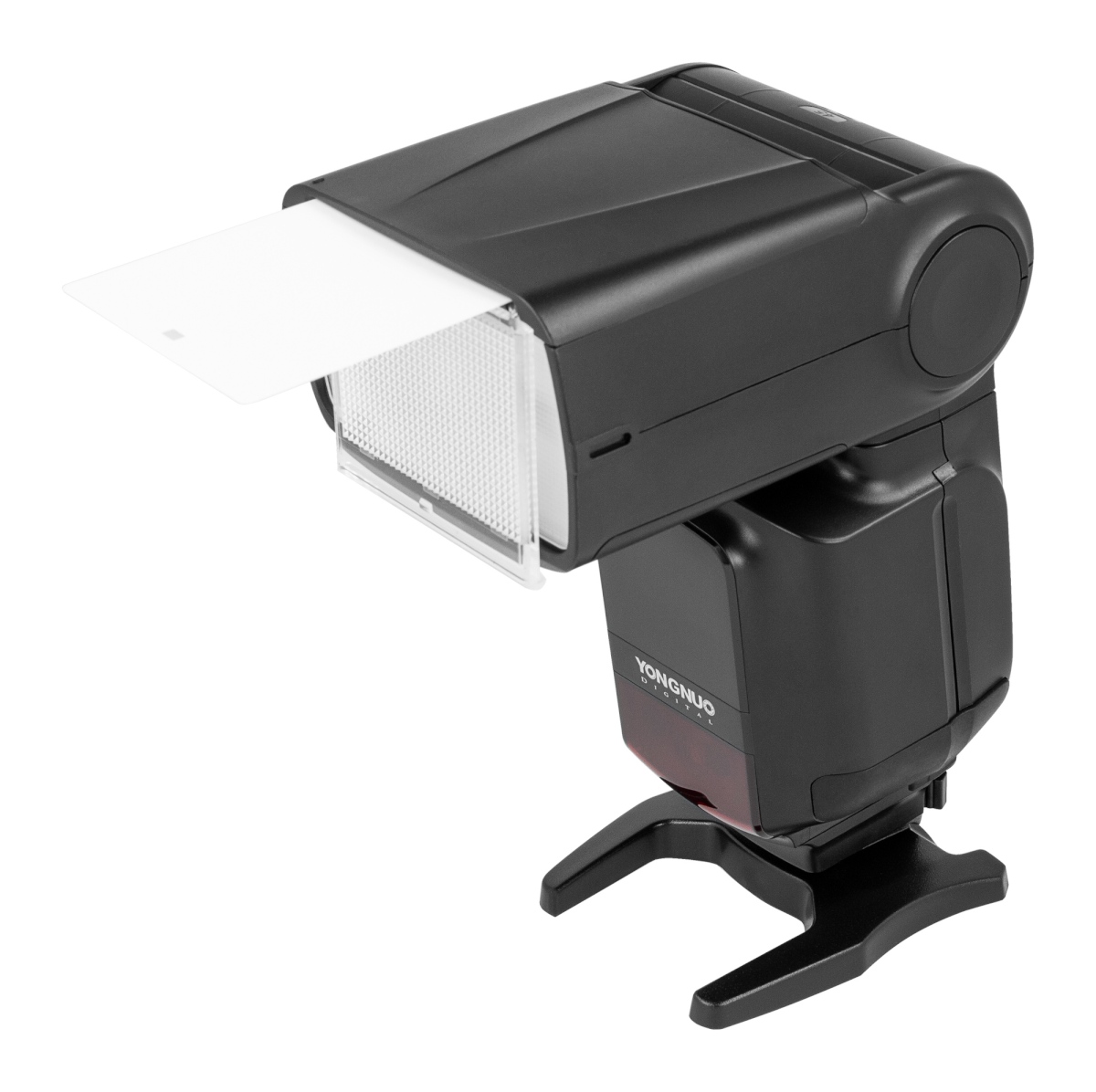

Yongnuo YN560
Yongnuo YN560 to jedna z najpopularniejszych manualnych lamp błyskowych w ofercie producenta, tym razem w wersji YN560Li, zasilanej wydajnymi akumulatorami litowymi typu ICR18650. Zaawansowana konstrukcja, wyposażona we wbudowany odbiornik radiowy, stanowi idealny wybór dla miłośników strobingu oraz reportażu. Lampa wyposażona została dodatkowo w port micro USB umożliwiający aktualizację oprogramowania. W wersji Kit, w zestawie z lampą znajduje się komplet 2 akumulatorów oraz dedykowana ładowarka z zasilaczem.
Moc i precyzja
Lampa YN560Li charakteryzuje się wysoką liczbą przewodnią błysku, wynoszącą GN 58. Duża moc i szeroki zakres regulacji (w przedziale od 1/1 do 1/128, z krokiem 1/3 EV) umożliwiają precyzyjne dostosowanie mocy błysku do zastanych warunków oświetleniowych.
Tryby pracy
Lampa oferuje dwa tryby pracy: manualny oraz stroboskopowy.

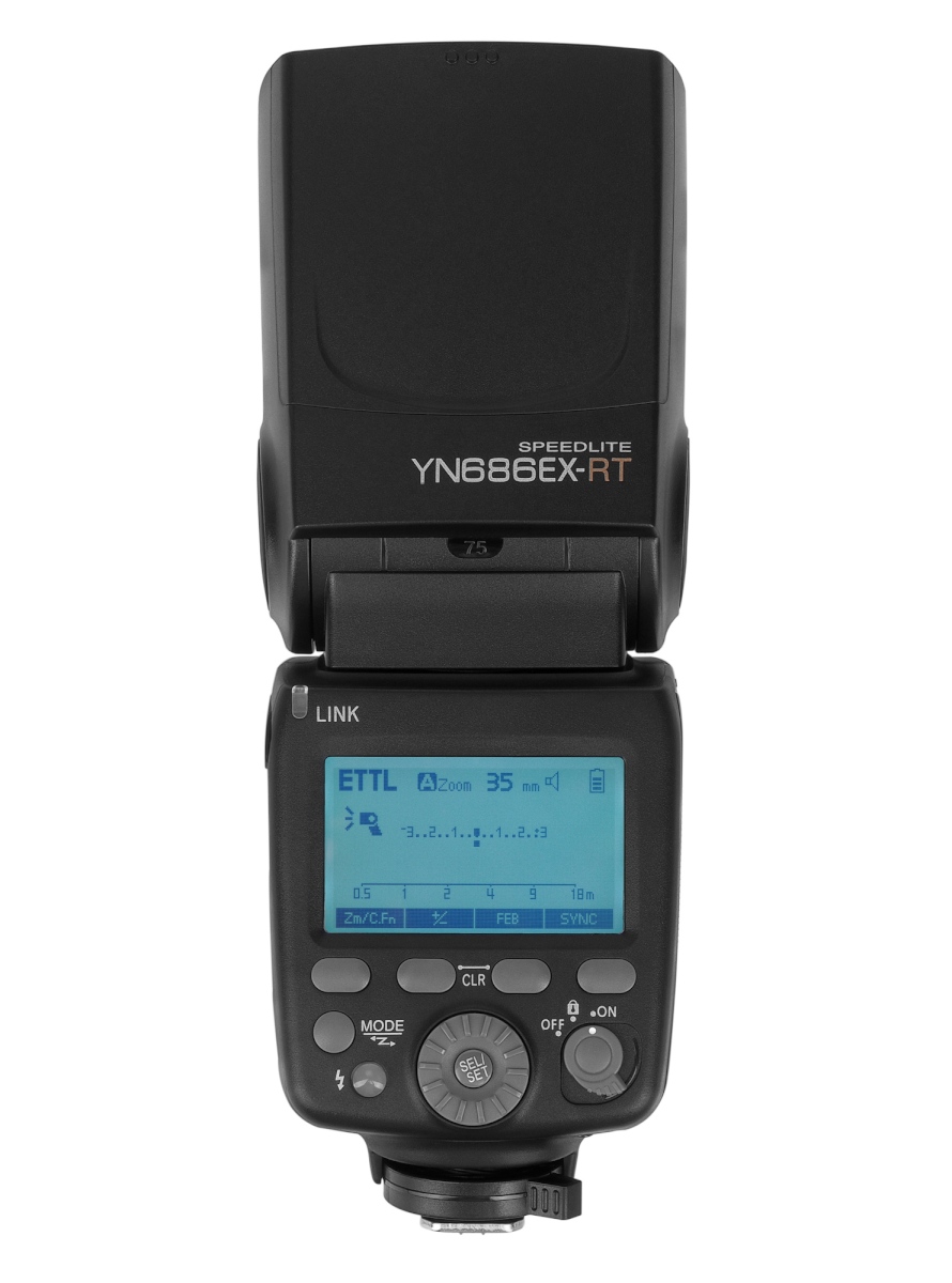

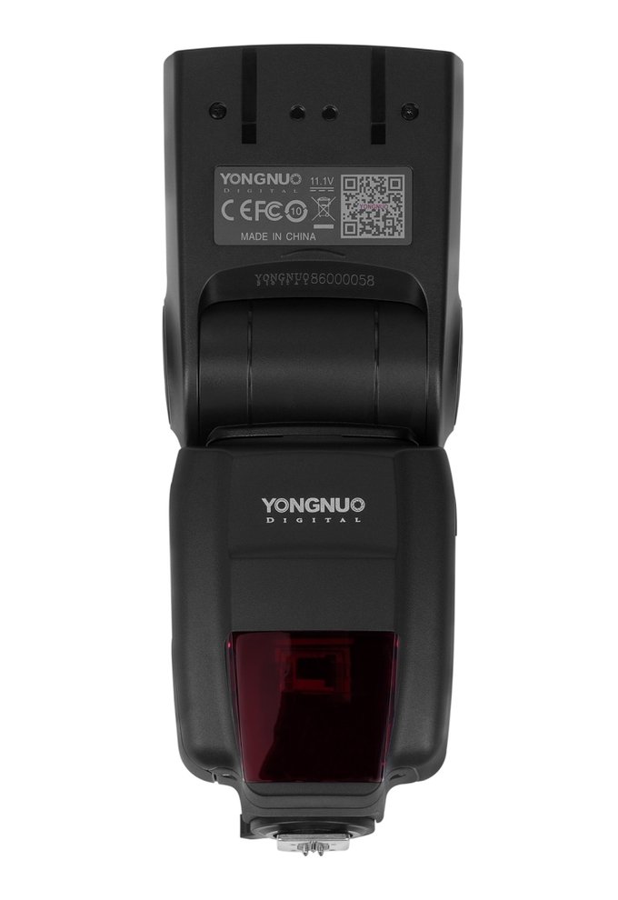

Yongnuo YN686EX-RT
Yongnuo YN686EX-RT to profesjonalna lampa błyskowa o dużej mocy oraz wydajnym zasilaniu. Lampa posiada wbudowany odbiornik umożliwiający radiową komunikację w systemie Canon RT. W wersji Kit w zestawie znajduje się dodatkowo akumulator oraz ładowaka.
Lampa reporterska YN686EX-RT charakteryzuje się liczbą przewodnią błysku 60 (ISO 100, 200mm). Jej duża moc w połączeniu z innowacyjnym systemem zasilania gwarantuje gotowość do działania w każdej sytuacji. Wykorzystanie dedykowanego akumulatora pozwala dwukrotnie skrócić czas ładowania w porówaniu do innych lamp błyskowych tej klasy. Ruchomy palnik z automatycznym (i manualnym) zoomem, dyfuzorem oraz odbłyśnikiem pozwalają na kreatywny dobór oświetlenia do zastanej sceny.
Lampa Yongnuo została wyposażona w tryb synchronizacji z krótkimi czasami migawki HSS (do 1/8000 s) oraz system automatyki doboru mocy błysku ETTL, niezwykle przydatne w zmiennych warunkach oświetleniowych. Dioda wspomagająca autofocus znacznie przyspiesza ustawianie ostrości w ciemności.
Czytelny wyświetlacz LCD z podświetleniem oraz intuicyjne i bogate w funkcje menu zapewniają komfort użytkowania. Możliwe jest włączenie i wyłączenie informacji dźwiękowych o naładowaniu i gotowości do ponownego błysku.
Wbudowany w YN686EX-RT wyzwalacz umożliwia radiową komunikację z lampami Yongnuo RT oraz Canon RT. Lampa może być użyta zarówno jako jednostka „master”, sterująca pracą innych wyżej wymienionych lamp, jak i odbiornik w trybie „slave”. Bezprzewodowy system komunikacji RT umożliwia sterowanie czterema grupami lamp na 15 kanałach, obsługę automatyki błysku TTL, tryb manualny oraz stroboskopowy.
YN686EX-RT może być także użyta w systemie optycznego wyzwalania błyskiem z przeniesieniem automatyki. Jako jednostka sterująca może kontrolować lampy Canon oraz Yongnuo serii EX (z wyłączeniem modelu YN585EX). W trybie „slave” YN686EX-RT może odbierać sygnał optyczny od lamp Canon oraz Nikon. Lampa może również być wyzwalana błyskiem w trybie manualnym S1 i S2. Umożliwia to podstawową komunikację bezprzewodową niemal ze wszystkimi lampami błyskowymi dostępnymi na rynku.
Urządzenie może także być sterowane bezprzewodowo za pomocą zewnętrznych wyzwalaczy radiowych, takich jak Yongnuo YN622 czy RF603.
Lampa posiada port mini USB do aktualizacji oprogramowania.
W komplecie z lampą znajduje się akumulator, ładowaka wraz z zasilaczem, pokrowiec oraz podstawka z mocowaniem statywowym żeńskim 1/4”.

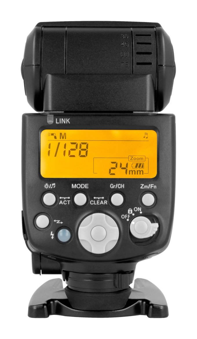

Specyfikacja

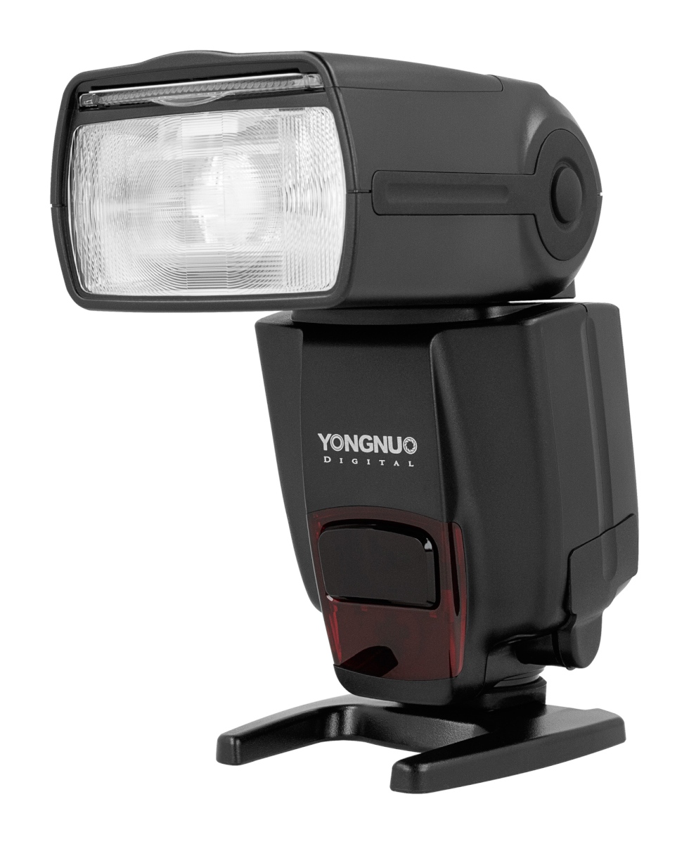

  • model: YN686EX-RT
  • liczba przewodnia: GN 60 (ISO 100, 200 mm)
  • regulacja mocy błysku: 1/128 – 1/1 z krokiem 1/3 EV
  • tryby pracy: automatyczny ETTL / manualny / stroboskopowy
  • możliwości wyzwalania: na aparacie, poprzez zewnętrzny wyzwalacz radiowy, system radiowy Canon RT (master i slave), zaawansowany system optyczny (master i slave), standardowe wyzwalanie błyskiem S1 i S2
  • zoom palnika: 20, 24, 28, 35, 50, 70, 80, 105, 135, 200 mm
  • zakres ruchu pionowego palnika: -7 - 90°
  • zakres ruchu poziomego palnika: 180° w każdą stronę
  • czas ładowania palnika: do około 1,5 s
  • temperatura barwowa błysku: 5600 K
  • czas błysku: 1/200 - 1/20000 s
  • synchronizacja z krótkimi czasami migawki HSS do 1/8000 s
  • zasięg wyzwalacza radiowego: do 100 m w otwartym terenie
  • zasięg wyzwalania optycznego: 10 – 25 m
  • wymiary: 7,8 x 6,4 x 21,0 cm
  • waga: 436 g (bez baterii)
  • zasilanie: akumulator YN-B2000 (wydajność: około 600 błysków z pełną mocą)
  • mocowanie: gorąca stopka, mocowanie statywowe żeńskie 1/4” w podstawce lampy
  • porty: mini USB

Yongnuo YN260
Yongnuo YN260 to lampa LED przeznaczona do tworzenia kreatywnego, barwnego oświetlania i light paintingu. Jej miękkie światło o szerokim kącie padania pozwala uzyskać subtelne cienie i delikatne kontrasty.
Panel lampy YN260 tworzą 192 jasne diody SMD LED, z których 96 emituje światło o temperaturze barwowej 3200 K, a 96 o temperaturze 5500 K. Lampa oferuje funkcjonalność zmiany natężenia światła emitowanego przez poszczególne grupy diod. Daje to możliwość płynnej regulacji temperatury barowej światła w przedziale od 3200 K do 5500 K. Dzięki zastosowaniu diod SMD o niezwykle szerokim kącie świecenia generowane światło jest miękkie i otulające, a o jego naturalnej, przyjemnej dla oka barwie świadczy współczynnik CRI przekraczający wartość 95.
YN260 wyposażona została także w 40 diod SMD LED, emitujących światło w kolorach palety RGB. Mocne i żywe kolory podstawowe – czerwony, zielony, niebieski można ze sobą mieszać w dowolnych proporcjach, uzyskując ogromną różnorodność odcieni pośrednich.
Lampę obsługuje się za pomocą 4 przycisków funkcyjnych oraz pokrętła. Wprowadzane zmiany odczytać można z wyraźnego wyświetlacza, umieszczonego nad panelem z przyciskami. Wbudowany moduł Bluetooth umożliwia zdalną kontrolę przy pomocy aplikacji mobilnej dostępnej na smartfony. Aplikacja umożliwia jednoczesne sterowanie wieloma lampami, przypisanymi do ośmiu oferowanych grup.
YN260 wyposażona została w zapewniający długie działanie wbudowany akumulator o pojemności 5200 mAh, ale może być także zasilana poprzez zewnętrzny zasilacz sieciowy FJ-SW1202000E 12 V / 2 A (Uwaga! Zasilacz niezbędny do zasilania i ładowania lampy nie jest częścią zestawu). Dwa sposoby zasilania sprawiają, że lampa jest idealnym urządzeniem do pracy zarówno w studio, jak i w plenerze. Lekka i zwarta konstrukcja umożliwia pracę „z ręki”, a mocowanie statywowe żeńskie 1/4” montaż na statywie.
W zestawie znajduje się wytrzymały pokrowiec z uchwytem na ramię.
Specyfikacja
  • wymiary: 56,7 x ⌀4,5 cm
  • waga: 590 g
  • ilość diod LED:
    - 40 diod RGB SMD LED
    - 96 diod SMD LED o temperaturze barwowej 3200K
    - 96 diod SMD LED o temperaturze barwowej 5500K
  • temperatura barwowa emitowanego światła: 3200 K – 5500 K i paleta barw RGB
  • współczynnik emitowanego światła CRI > 95
  • moc: 18 W i 8 W
  • strumień świetlny: 2400 lm i 494 lm
  • kąt strumienia światła: 110°
  • zasięg sterowania bezprzewodowego: do 15 m
Zawartość zestawu
  • lampa Yongnuo YN260
  • pokrowiec z paskiem na ramię
Kompatybilność
  • zasilacz sieciowy Yongnuo FJ-SW1202000E (brak w zestawie)
Yongnuo YN 35 mm f/1.4
Yongnuo YN 35 mm f/1,4 to jasny, pełnoklatkowy obiektyw o klasycznej ogniskowej, przeznaczony do współpracy z aparatami Canon wyposażonymi w mocowanie typu EF.
Praktyczna ogniskowa
Obiektyw posiada ogniskową 35 mm, często wykorzystywaną przez fotografów ślubnych, ulicznych, dziennikarzy i fotoreporterów. Dzięki względnie szerokiemu kątowi widzenia reporter jest w stanie uchwycić główny motyw zdjęcia wraz z drugim planem. Wykorzystanie asferycznych soczewek pozwala zniwelować beczkowate zniekształcenia, charakterystyczne dla obiektywów o krótszej ogniskowej, dzięki czemu linie uchwycone na zdjęciach nie są wykrzywione. Kadry wykonane obiektywem 35 mm przenoszą odbiorcę w centrum wydarzeń, zachowując jednocześnie znajome dla ludzkiego oka proporcje pomiędzy poszczególnymi planami.
Duży otwór względny
Szeroki zakres ustawień przysłony (w przedziale od f/1,4 do f/22) umożliwia komfortową oraz precyzyjną kontrolę nad głębią ostrości. Duży otwór przysłony wynoszący f/1,4 zapewnia ogromną ilość światła docierającego do matrycy. Dzięki temu stosować można krótkie czasy naświetlania, nawet w bardzo trudnych warunkach oświetleniowych. Umożliwia on także uzyskanie płytkiej głębi ostrości, dzięki której tło zdjęcia zostaje rozmyte, a główny motyw podkreślony. Wartość f/22 pozwala natomiast na zachowanie ostrości na wszystkich planach i uchwycenie maksymalnej ilości detali fotografowanej sceny.
Precyzyjny AF
Yongnuo YN 35 mm f/1,4 wyposażony został w nowoczesny układ autofokusu (AF), umożliwiający precyzyjne ustawienie ostrości. Umieszczony na boku obudowy przełącznik AF / MF pozwala przejść w tryb manualnego ostrzenia, gdy tylko potrzebna jest ręczna kontrola nad ogniskowaniem. Minimalna odległość ostrzenia, wynosząca 0,35 metra pozwala zbliżyć się do fotografowanej sceny, by móc uchwycić najważniejsze momenty.
Konstrukcja
Na konstrukcję optyczną Yongnuo YN 35 mm f/1,4 składa się 11 soczewek ułożonych w 9 grupach. Obiektyw współpracuje zarówno z matrycami pełnoklatkowymi, jak i aparatami wyposażonymi w matryce w formacie APS-C (z uwzględnieniem mnożnika ogniskowej). Gwint umieszczony z przodu umożliwia montaż opcjonalnych filtrów kołowych o średnicy 67 mm. Tubus obiektywu wykonany został z metalu i wysokiej jakości tworzyw sztucznych. Gumowany, karbowany pierścień ostrości zapewnia pewny chwyt, a także komfort oraz precyzję ostrzenia. W zestawie znajduje się także metalowa osłona przeciwsłoneczna (tulipan) oraz komplet dekielków.

Yongnuo YN 60 mm f/2.0
Yongnuo YN 60 mm f/2,0 to jasny, manualny obiektyw makro o standardowej ogniskowej i skali odwzorowania 1:1. Obiektyw przeznaczony jest do współpracy z aparatami Canon wyposażonymi w mocowanie typu EF.
Od makro do portretu
YN 60 mm f/2,0 posiada ogniskową 60 mm, często spotykaną wśród obiektywów używanych do makrofotografii. Daje ona dużą swobodę, pozwalając zachować większą odległość od fotografowanego lub filmowanego tematu. Zaawansowany układ optyczny umożliwia zmianę skali odwzorowania wraz ze zmianą płaszczyzny ostrości. Minimalna odległość ostrzenia, wynosząca 23,4 cm oferuje skalę odwzorowania wynoszącą 1:1. Dzięki temu obiektyw sprawdza się idealnie podczas fotografowania obiektów o niewielkich rozmiarach, takich jak: owady czy detale roślin lub przedmiotów. Możliwość ostrzenia na nieskończoność w połączeniu z uniwersalną ogniskową oraz dużym otworem względnym sprawią, że obiektyw sprawdza się także doskonale w fotografii portretowej.
Praktyczny zakres przysłony
Zastosowany zakres ustawień przysłony (w przedziale od f/2,0 do f/16) umożliwia dokładną oraz wygodną kontrolę głębi ostrości. Otwór przysłony wynoszący f/2,0 zapewnia dużą ilość światła docierającego do matrycy. Można dzięki temu stosować krótkie czasy naświetlania, nawet w trudnych warunkach oświetleniowych. Umożliwia on także uzyskanie płytkiej głębi, dzięki której tło zdjęcia zostaje rozmyte, a główny motyw podkreślony. Wartość f/16 pozwala zachować ostrość na większej ilości planów.
Wspomaganie ręcznego ostrzenia
Yongnuo YN 60 mm f/2,0 jest obiektywem manualnym, w którym ostrzenie odbywać może się na dwa sposoby:
  • Tradycyjnie, gdy po ustawieniu kadru ostrzenie odbywa się za pomocą pierścienia ostrości.
  • Poprzez zbliżanie bądź oddalanie obiektywu od obiektu, gdy priorytetem jest jak największa skala odwzorowania.
Niezależnie od wybranej metody precyzyjne ostrzenie ułatwia wbudowany moduł potwierdzenia ostrości.
Solidna konstrukcja
Na konstrukcję optyczną Yongnuo YN 60 mm f/2,0 Macro składa się 10 soczewek ułożonych w 9 grupach. Obiektyw zapewnia krycie matryc pełnoklatkowych, jak i mniejszych matryc na przykład w formacie APS-C (z uwzględnieniem mnożnika ogniskowej). Gwint umieszczony z przodu obiektywu umożliwia montaż opcjonalnych filtrów kołowych o średnicy 67 mm. Tubus obiektywu wykonany został z metalu i wysokiej jakości tworzyw sztucznych. Gumowany, karbowany pierścień ostrości zapewnia pewny chwyt, a także komfort oraz precyzję ostrzenia.
Specyfikacja
  • ogniskowa: 60 mm
  • przysłona minimalna: f/2,0
  • przysłona maksymalna: f/22
  • konstrukcja optyczna: 10 soczewek w 9 grupach
  • konstrukcja przysłony: 7 listków
  • skala odwzorowania:
    - 1:1 dla odległości ostrzenia wynoszącej 23,4 cm
    - 1:2 dla odległości ostrzenia wynoszącej 26,6 cm
  • minimalna odległość ostrzenia: 0,234 m
  • pokrycie obrazem: pełna klatka (35 mm)
  • ustawianie ostrości: manualne z potwierdzeniem ostrości
  • mocowanie: Canon EF
  • średnica filtra: 67 mm
  • waga: 568 g (bez akcesoriów)
  • wymiary: 11,5 x ⌀7,6 cm
