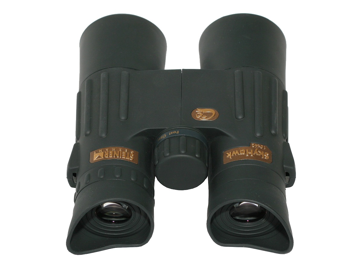

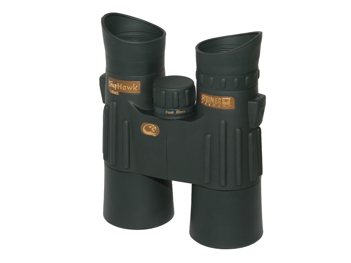

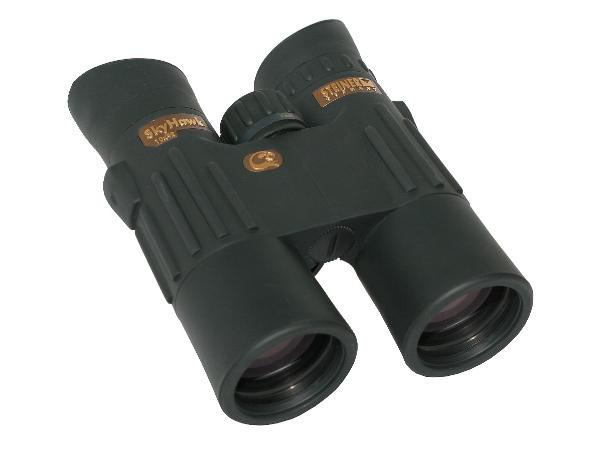

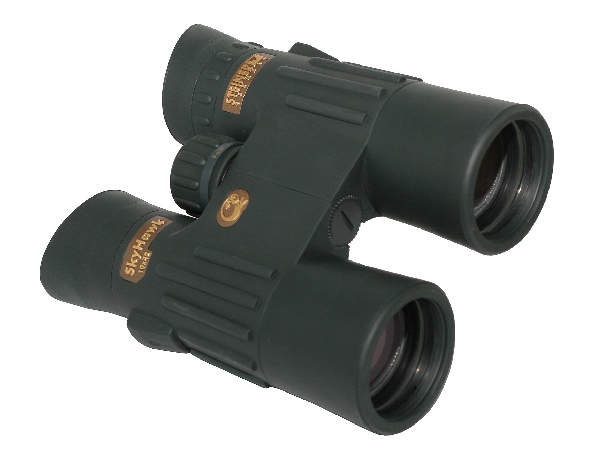

Zdjęcia lornetki
  • Lornetka Steiner SkyHawk 10x42
