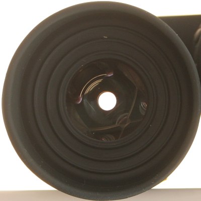

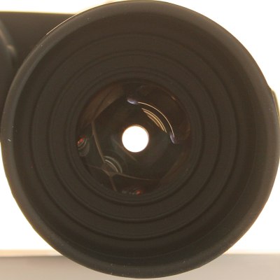

| Wewnętrzne odblaski |
3.2 / 5.0 pkt | ||||

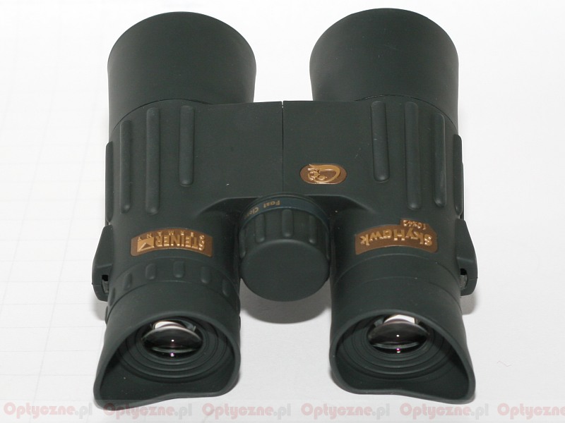

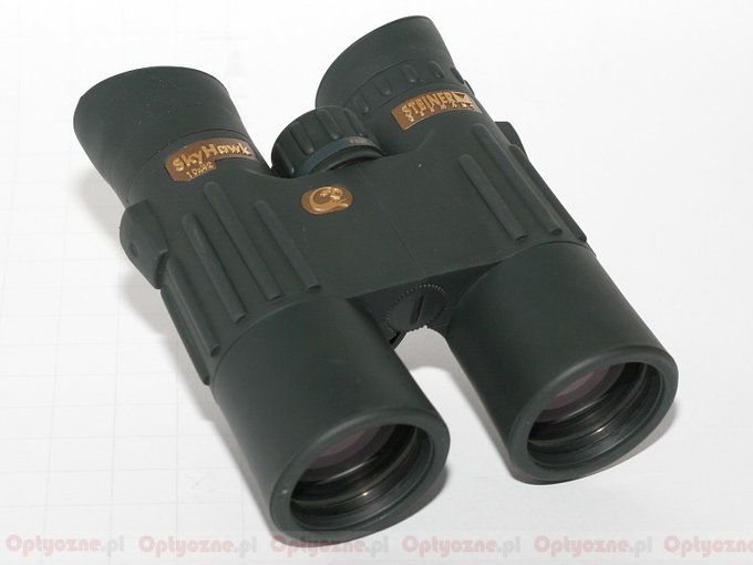

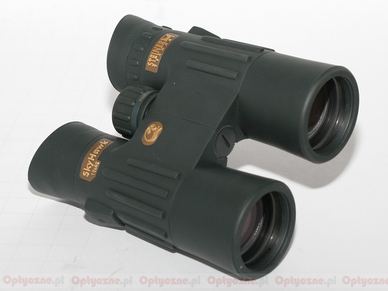

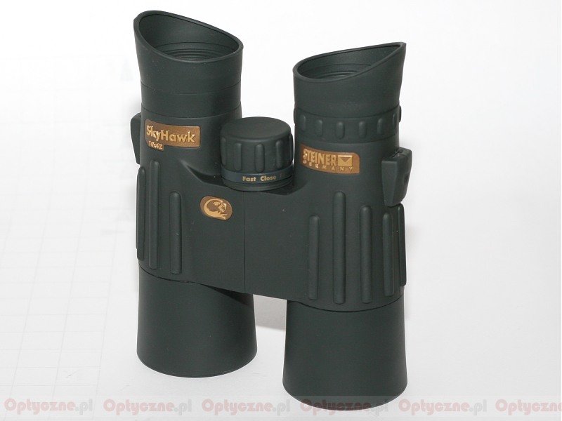

| Obudowa | Solidna o oryginalnym wyglądzie. Dobrze leży przy oku dzięki profilowanym muszlom. Zbyt śliskie obicie. | 7.3 / 8.0 pkt | ||||
| Ogniskowanie | Wygodne obie śruby. Indywidualne na lewym okularze. | 4.9 / 5.0 pkt | ||||

| Wyczernienie i kurz wewnątrz tubusa | Szaro, ciemno, matowo, czysto. | 4.9 / 5.0 pkt | ||||

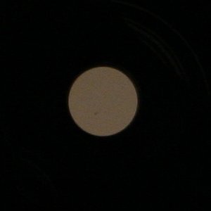

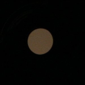

| Winietowanie centralne |
6.5 / 8.0 pkt | ||||

- lekko ścięte źrenice,
