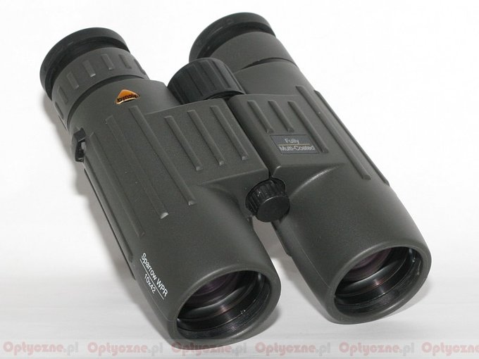

Bynolyt Sparrow WPR 10x42 DCF - test lornetki
Seria Sparrow WPR obejmuje dachowe lornetki o parametrach 8x32, 10x32, 8x42 i 10x42. Mają one solidne metalowe korpusy obite grubą gumą odporną na wstrząsy i uderzenia. Mimo tego lornetki te charakteryzuje niewielka waga. Instrumenty są wodoodporne i wypełnione azotem.
Lornetki wyposażono w pokryte fazowo pryzmaty ze szkła BaK-4, a wszystkie granice powietrze-szkło pokryto wielowarstwowymi powłokami antyodbiciowymi.

| Obudowa | Solidna. Dobra guma. Regulowane muszle ale łatwo je wsunąć. Wycieki smaru na mostku. | 6.5 / 8.0 pkt | ||||
