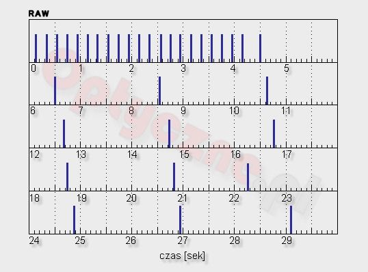

Nikon D200 reklamowany był jako aparat o bardzo dużej szybkostrzelności. W specyfikacjach możemy odnaleźć wartość 5 klatek na sekundę, czyli podobnie jak w profesjonalnym modelu D2X. Jak przedstawia się rzeczywistość ?
Wykresy zamieszczone niżej przedstawiają wyniki testu prędkości dla zapisu do pliku JPEG najwyższej jakości oraz dla zapisu do formatu RAW.
Nikon D200 - Test szybkości aparatu
Zarówno w jednym jak i drugim przypadku specyfikacja nie kłamie. Ekspozycje następują dokładnie w odstępach 0.2 s a sam widok aparatu działającego z taką prędkością robi niesamowite wrażenie. To że zarówno w trybie RAW jak i JPEG odstęp czasowy jest identyczny i wynosi 0.2 s oznacza że jedynym ograniczeniem szybkości jest tu mechanika aparatu a system przetwarzania i buforowania obrazu nie ma żadnego wąskiego gardła. Niestety, bufor ma swoje granice i przy 10-cio megapikselowej matrycy zapycha się dość szybko. W trybie JPEG aparat wykonał z pełną prędkością 27 ekspozycji co zajęło mu 5.5 s. Przez pozostałe 25 sekund aparat wykonywał zdjęcia ze stopniowo spadającą prędkością – odpowiednio od 2 fps do 1.5 fps w 30 sekundzie testu. Łącznie w ciągu 30s aparat wykonał 65 zdjęć w formacie JPEG.
W formacie RAW pamięć zapełniła się nieco szybciej bo już po 4.2 s. Aparat wykonał 21 ekspozycji z pełną prędkością, 22-ga klatka zarejestrowała się z opóźnieniem 0.2s po czym aparat nieomal zadusił się danymi. Średnia prędkość spadła do 0.5 fps i najprawdopodobniej uzależniona była od prędkości zapisu danych na kartę. Łącznie aparat wykonał 34 ekspozycje.
Można powiedzieć że D200 w najszybszym trybie fotografowania należy do krótkodystansowych sprinterów. Początkowa prędkość zadziwia, milczenie jakie po kilku sekundach zapada lekko rozczarowuje. Nie ma jednak powodów do narzekania o ile uświadomimy sobie że w trybie RAW w ciągu owych 4 s aparat rejestruje 300 megabajtów danych. Co więcej, w aparacie istnieje drugi, wolniejszy tryb wykonywania zdjęć seryjnych oferujący dłuższą, bardziej wyrównaną częstotliwościowo serię zdjęć.
