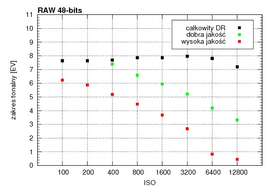

Testy zakresu tonalnego przeprowadzamy w oparciu o zdjęcia tablicy Stouffer T4110, zapisane w formacie RAW i przekonwertowane do 48-bitowych TIFF-ów za pomocą programu dcraw. Wyniki otrzymane dla 60D prezentujemy na poniższym wykresie.
Canon EOS 60D  - Zakres tonalny
Całkowity zakres tonalny utrzymuje się w 60D na dość stałym poziomie. Pod tym względem widać różnicę w stosunku do 7D, dla którego całkowity zakres tonalny opada nieznacznie dla wyższych czułości. Warto jednak zwrócić większą uwagę na dynamikę tonalną przy stosunku szumu do sygnału równym 0.1 (wysoka jakość). Jest to znacznie bardziej miarodajny parametr pozwalający na ocenę realnych możliwości matrycy i w przeciwieństwie do całkowitego zakresu tonalnego, można używać go do bezpośrednich porównań. Pod tym względem 60D wypada nie najlepiej. Dla czułości ISO 100 dynamika sięga bowiem jedynie 6.2 EV. Jest to słaby wynik w porównaniu do tego, co pokazał w tej kategorii 50D. Podobną wartość dynamiki tonalnej dla ISO 100 zanotował 7D. Dla wyższych czułości można jednak zauważyć pewną przewagę 60D, choć dla ISO 6400 i 12800 oba aparaty wypadają równie słabo.

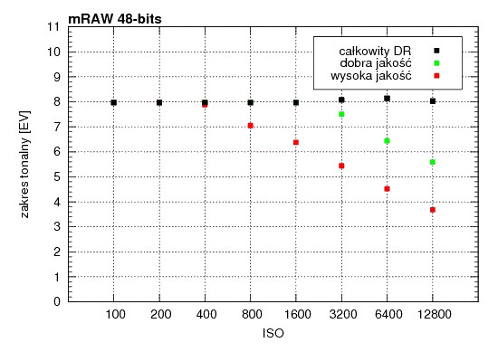

Zdecydowaliśmy się również sprawdzić jak pod względem zakresu tonalnego wypadną pliki mRAW. Uśrednianie sygnału z poszczególnych pikseli powinno pociągnąć za sobą zmniejszenie ilości szumu. Można zatem oczekiwać że zwiększy się dynamika tonalna, ściśle uzależniona od poziomu szumu na zdjęciach.
Wyniki jakie otrzymaliśmy dla 60D są porównywalne z tymi jakie dla mRAW-ów zanotował 7D. Do ISO 400 włącznie dynamika tonalna osiągnęła maksymalny poziom całkowitego zakresu tonalnego wynoszącego 8 EV. Od ISO 800 obserwujemy jej spadek, ale nawet na czułości ISO 6400 osiągany jest poziom bliski 4.5 EV, a na ISO 12800 wynosi około 3.7 EV.

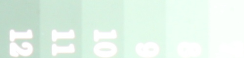

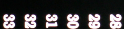

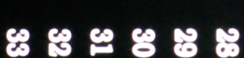

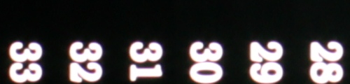

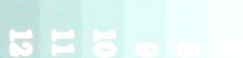

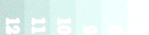

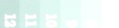

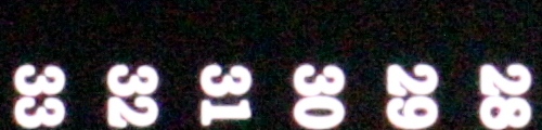

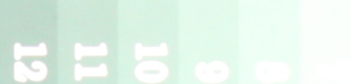

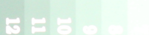

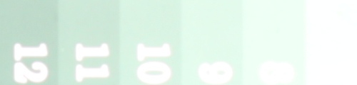

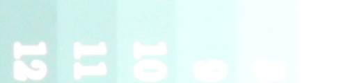

Zakres tonalny na plikach zapisanych w formacie JPEG możemy ocenić wizualnie na wycinkach zdjęć tablicy Stouffer T4110. Odległość pomiędzy sąsiednimi polami szarości wynosi 0.3 EV.
ISO Granica bieli
100 Canon EOS 60D  - Zakres tonalny
200 Canon EOS 60D  - Zakres tonalny
400 Canon EOS 60D  - Zakres tonalny
800 Canon EOS 60D  - Zakres tonalny
1600 Canon EOS 60D  - Zakres tonalny
3200 Canon EOS 60D  - Zakres tonalny
6400 Canon EOS 60D  - Zakres tonalny
12800 Canon EOS 60D  - Zakres tonalny
ISO Granica czerni
