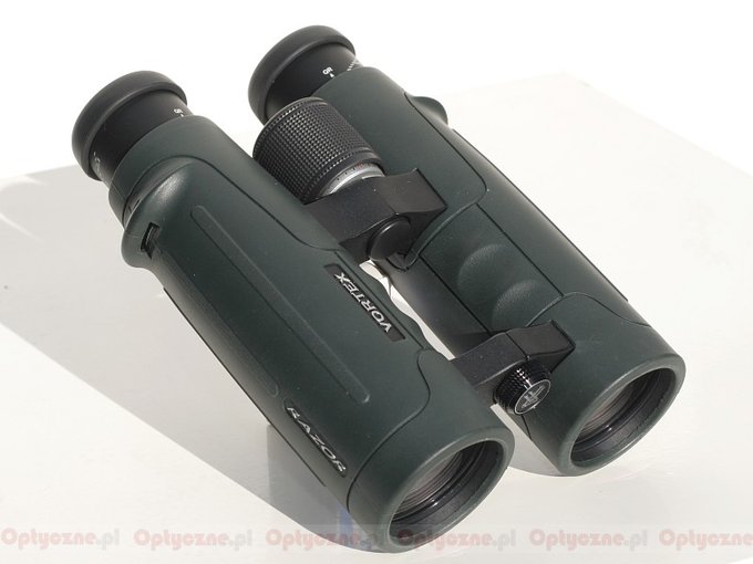

Seria Razor obejmuje dachowe lornetki o parametrach: 8x42, 10x42, 8.5x50, 10x50 oraz 12x50. We wszystkich modelach zastosowano niskodyspersyjne szkło XD oraz specjalne powłoki antyodblaskowe XR, co w sumie ma zapewnić jasny, kontrastowy i naturalny obraz. Dodatkowo, w celu uzyskania jak najwyższej transmisji i kontrastu, w Razorach pryzmaty dachowe pokryto powłokami fazowymi, a na powłoce odbijającej nałożono srebro.
Lornetki są w solidnej obudowie obitej wysokiej jakości gumą co ma chronić przed kurzem i wstrząsami. Instrumenty są wodoodporne i wypełniane argonem.

| Obudowa | Bardzo solidna i gustowna. Duże gabaryty. Doskonale leży w ręku i przy oku. Stopniowane muszle. | 7.8 / 8.0 pkt | ||||
| Ogniskowanie | Wygodna śruba centralna z click-stopem (400 stopni). Nic na zewnątrz. | 4.7 / 5.0 pkt | ||||

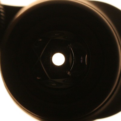

| Wyczernienie i kurz wewnątrz tubusa | Piękne, czarne i matowe tubusy. Lekko szare denko. Czyściutko. | 4.7 / 5.0 pkt | ||||

| Jakość pryzmatów | Wysokiej klasy BaK-4. | 8 / 8.0 pkt | ||||
