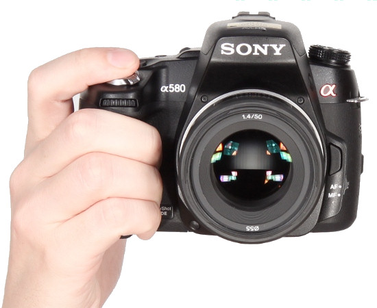

Sony Alpha 580 ma identyczne rozmiary jak starszy model A550 i pod względem ogólnej wygody użytkowania oba aparaty wypadają bardzo podobnie. Rozmiar rękojeści A580 jak na amatorską lustrzankę jest wystarczający i dzięki dobremu wyprofilowaniu zapewnia wygodny i stabilny uchwyt. Nawet po podpięciu do aparatu dużego i ciężkiego obiektywu aparat wciąż trzyma się wygodnie.
Liczba przycisków na obudowie A580 nie jest imponująca, jednak trzeba przyznać, że pod względem funkcjonalności obsługi nowa lustrzanka Sony wypada całkiem pozytywnie. Można co prawda zauważyć pewne różnice w rozłożeniu przycisków w stosunku do A550 jednak są to raczej kosmetyczne zmiany. Niewątpliwie cieszą przyciski dające bezpośredni dostęp do czułości ISO i trybu wyzwalania migawki. Szkoda jednak, że w stosunku do poprzednich modeli nie pomyślano jednak o dodaniu osobnych przycisków trybu pomiaru światła, czy trybu autofokusu, o balansie bieli nie wspominając. Sytuacja nie jest jednak beznadziejna, bowiem menu funkcyjne, które zawiera zestaw najistotniejszych ustawień jest wygodne w użyciu i zapewnia całkiem szybką obsługę wielu parametrów.
Niewątpliwą zaletą Sony A580 jest dobrej jakości uchylny wyświetlacz LCD. W połączeniu z wygodnym trybem Live View zapewnia on wszechstronność zastosowań i wygodę w sytuacjach, w których nie możemy podejrzeć fotografowanej sceny przez wizjer. W takich przypadkach dodatkową zaletą będzie szybki autofokus w trybie podglądu na żywo.

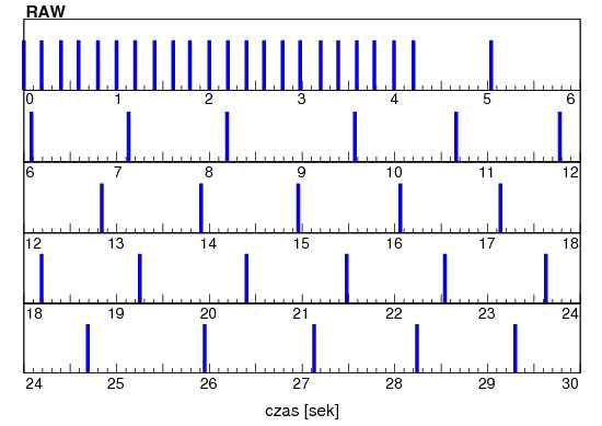

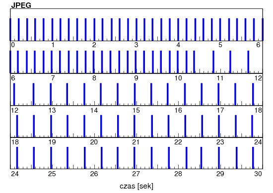

Wykresy dla trybu Hi dla poszczególnych rodzajów zapisywanych plików prezentujemy poniżej.
Sony Alpha DSLR-A580 - Użytkowanie i ergonomia
Dla wszystkich rodzajów plików, A580 osiąga deklarowaną prędkość na poziomie 5 kl/s. Najdłużej z taką prędkością będziemy mogli fotografować, jeśli zdecydujemy zapisywać wyłącznie JPEG-i. W tym przypadku bufor zapełnia się po nieco ponad 10 sekundach. Pod tym względem sytuacja wygląda znacznie gorzej, jeśli zapisujemy RAW-y lub RAW-y razem z JPEG-ami. W pierwszym przypadku będziemy mogli fotografować z maksymalną prędkością przez nieco ponad 4 sekundy, w drugim natomiast bufor zapełnia się po nieco ponad 3 sekundach. Spójrzmy teraz na dokładne wyniki jakie A580 osiągnął w trybie „S”.

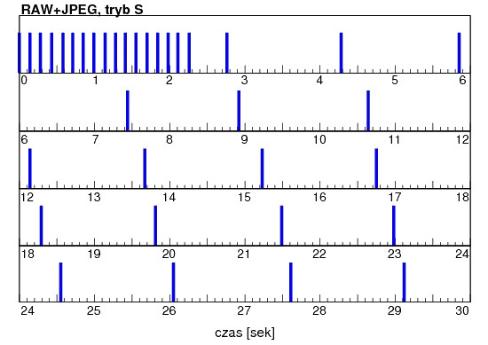

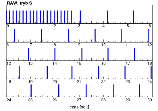

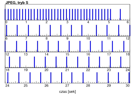

W tym przypadku aparat również nie ma problemu z osiągnięciem maksymalnej prędkości, bez względu na rodzaj zapisywanych plików. Oczywiście ze względu na prędkość wynoszącą 7 kl/s, zapełnianie bufora trwa krócej niż dla trybu Hi. Jak widać z powyższych wykresów dla JPEG-ów seria trwa 5 sekund. Dla RAW-ów, z maksymalną prędkością można fotografować przez nieco ponad 2.5 sekundy. W przypadku RAW-ów z JPEG-ami czas ten skraca się, lecz tylko nieznacznie.

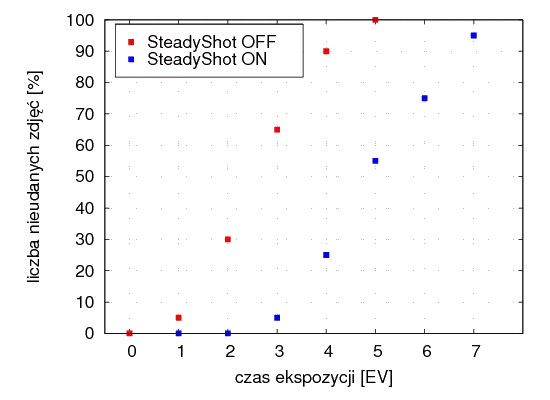

Stabilizacja obrazu
Sony w swoich lustrzankach z powodzeniem stosuje system stabilizacji obrazu zwany SteadyShot, który oparty jest o mechanizm poruszający matrycą i kompensujący w ten sposób drgania aparatu. Testując stabilizację obrazu, dla różnych wartości czasu ekspozycji wykonujemy serię minimum 20 zdjęć. Serie robimy raz z włączoną, a drugi raz z wyłączoną stabilizacją. Następnie sprawdzamy, ile zdjęć w danej serii jest poruszonych. Otrzymane wyniki prezentujemy w formie procentowej stosunku liczby zdjęć poruszonych do całkowitej liczby zdjęć w serii. Rezultat A550 zaprezentowany jest na poniższym wykresie. Zero na skali poziomej odpowiada najkrótszej ekspozycji czyli 1/160 sekundy. Test wykonywany był z obiektywem Sony DT 18–55 mm f/3.5–5.6 SAM przy ogniskowej ustawionej na 55 mm.
Zaprezentowane na powyższym wykresie krzywe oddalone są od siebie maksymalnie o około 2.5 EV. Skuteczność stabilizacji obrazu na podobnym poziomie obserwowaliśmy dla modeli A550 czy A450. Wynik ten można uznać jako dobry, aczkolwiek wciąż jest on niższy niż u niektórych lustrzanek Olympusa, które potrafią notować wyniki na poziomie 3 EV.

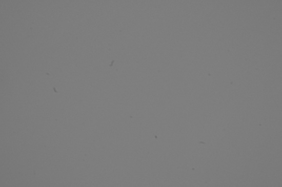

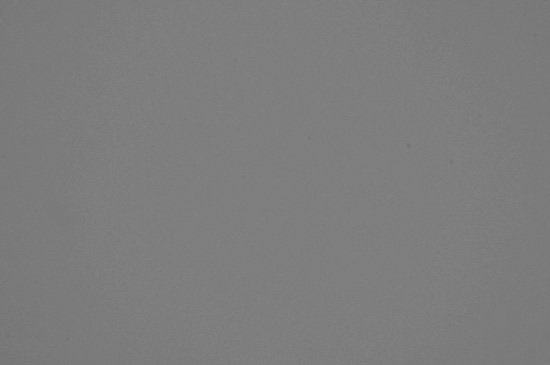

Czyszczenie matrycy
Sony A580, podobnie jak inne lustrzanki tego producenta, został wyposażony w automatyczny system czyszczenia matrycy. Jest on uruchamiany automatycznie przy każdym wyłączaniu aparatu. Ponieważ egzemplarz, który mieliśmy w naszej redakcji trafił do nas bezpośrednio ze sklepu w oryginalnym, zamkniętym opakowaniu, można zatem uznać, że matryca była początkowo czysta. Po ponad trzech tygodniach testowania aparatu zauważyliśmy, że na matrycy zgromadziło się jednak trochę kurzu. To oznaczało, że automatyczny system czyszczenia nie był w stanie poradzić sobie z usunięciem gromadzącego się zabrudzenia. Nie pomogło również kilkukrotne włączenie i wyłączenie aparatu. W tej sytuacji zdecydowaliśmy się na czyszczenie ręczne z użyciem typowej dmuchawki stosowanej do aparatów fotograficznych. Po tym zabiegu sytuacja się poprawiła, aczkolwiek pojedyncze drobiny nadal były widoczne na zdjęciach wykonanych z dużą wartością przysłony. Widać zatem, że system automatycznego czyszczenia nie działa sprawnie i warto regularnie czyścić matrycę ręcznie, aby zapobiegać odkładaniu się większej ilości kurzu.
Poniższe przykłady przedstawiają rozogniskowane zdjęcia w miarę jednorodnej, jasnej powierzchni, wykonane przed i po ręcznym czyszczeniu. W obu przypadkach użyta została przysłona f/22.

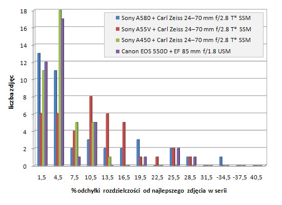

Standardowo w teście autofokusu wykonujemy serię 40 zdjęć. Na zastosowanym obiektywie, którym w tym przypadku był Sony Carl Zeiss Vario Sonnar 24–70 mm f/2.8 T* SSM ustawiamy przesłonę f/2.8 i fotografujemy tablicę rozdzielczości, każdorazowo przeogniskowując obiektyw. Wyniki przedstawiamy w postaci histogramu, który prezentuje procentowe wartości odchyłek od najlepszego pomiaru MTF50 w serii.
Autofokus w A580 działa wyraźnie lepiej niż w testowanym niedawno modelu A55. Jeśli weźmiemy pod uwagę wyniki z pierwszego słupka, czyli w zakresie odchyłek od najlepszego zdjęcia w serii do 3% to widać, że są one minimalnie lepsze od tych jakie zanotowały Sony A450 i Canon 550D. Można zauważyć, że system AF nie uniknął jednak pojedynczych wpadek.
