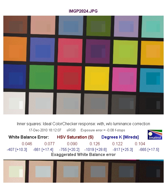

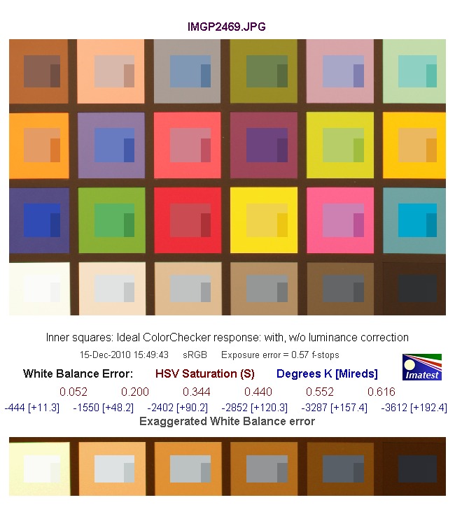

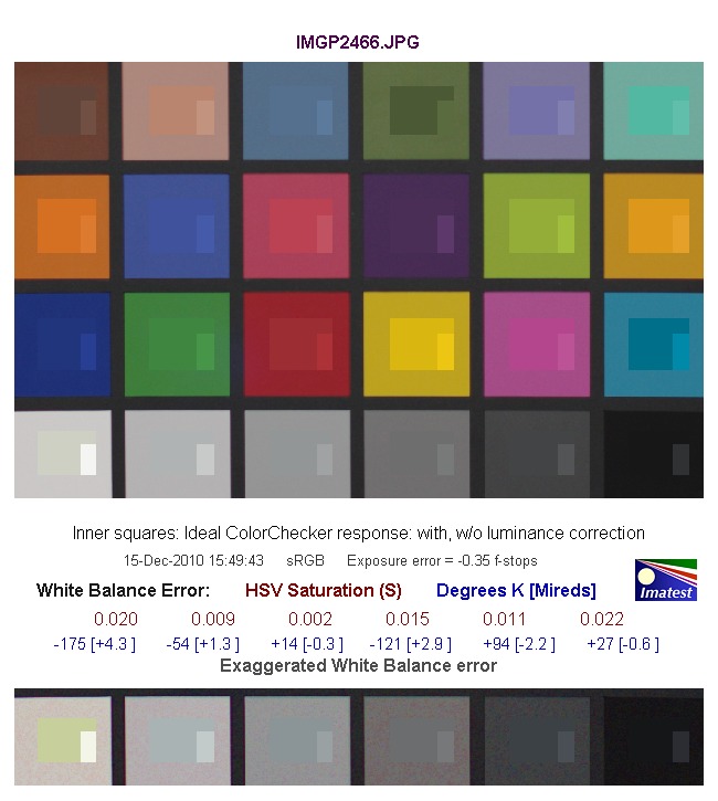

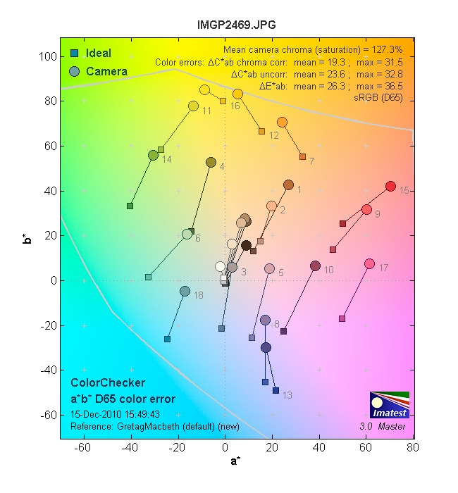

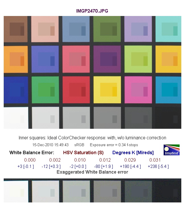

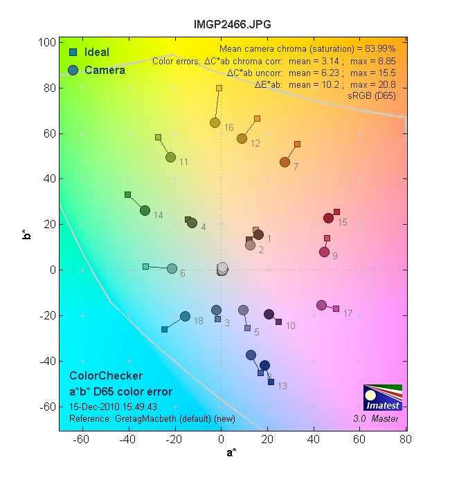

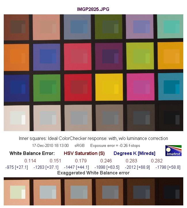

Poniżej prezentujemy pomiary balansu bieli wykonane na tablicy kolorów GretagMacbeth i przeanalizowane programem Imatest.
Balans bieli
Światło
Balans bieli Auto
Światło słoneczne
Pentax K-r - Balans bieli Pentax K-r - Balans bieli
Balans bieli Słońce
Światło słoneczne
Balans bieli Auto
Światło 6400K
Balans bieli Auto
Światło lampy błyskowej
Balans bieli Błysk
Balans bieli Auto
Światło 3000K
Balans bieli światło żarowe
Światło 3000K
Trudno mieć jakieś większe zastrzeżenia do kolorystyki zdjęć z Pentaksa K-r. W większości sytuacji można zdać się na automatyczny balans bieli, który poradzi sobie z oświetleniem nawet lepiej, niż dedykowany balans bieli zaprogramowany na konkretną temperaturę barwową. Jedynie w przypadku światła żarowego należy posłużyć się odpowiednią nastawą balansu bieli lub skorzystać ze wzorca bieli, aby uzyskać prawidłową kolorystykę.
Akceptowalne błędy kolorów dC i prawidłowe nasycenie S odnotowaliśmy dla kombinacji światła słonecznego i automatycznego balansu bieli oraz światła żarowego i balansu bieli „Światło żarowe”. Jeszcze mniejsze błędy kolorów uzyskaliśmy przy świetle studyjnym 6400 K i wbudowanej lampie błyskowej, ale w tych przypadkach nasycenie kolorów nieco odstaje od normy.
Światło Balans bieli dC S [%]
Słoneczny dzień Auto 6.13 103.7
Słoneczny dzień Słoneczny dzień 9.52 105.2
6400 K Auto 5.56 108.2
Błysk Auto 4.79 86.86
Błysk Błysk 3.14 83.99
3000 K Auto 19.3 127.3
Żarówka 3000 K 6.58 98.92
