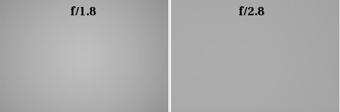

Z jednej strony Pentax 1.8/77 jest zaprojektowany na pełną klatkę, więc na małej matrycy APS-C Pentaxa K20D nie powinien mieć problemów z winietowaniem. Z drugiej jednak strony, obiektyw ma bardzo małe gabaryty jak na swoje parametry, co może sugerować jakieś wpadki w tej kategorii.
Pentax smc FA 77 mm f/1.8 Limited - Winietowanie

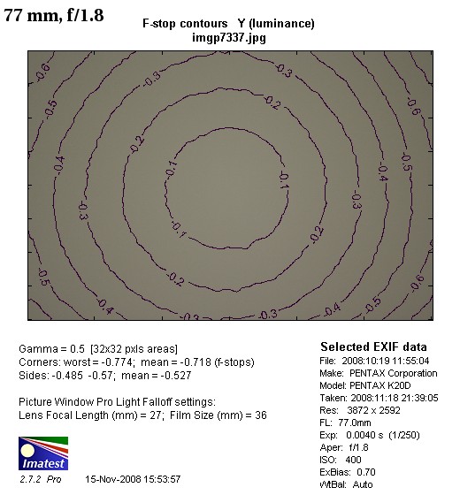

Zanim się przekonamy jak jest w rzeczywistości, przypomnijmy, że Nikkor 1.8/85 wypadał tutaj świetnie, na pełnym otworze notując spadek jasności w rogach sięgający tylko 15%. Canon był trochę gorszy i notował rezultat 22%. Okazuje się, że Pentax wypada identycznie jak Canon i gubi 22% (-0.72 EV) światła w rogach kadru. Wynik ten praktycznie nie poprawia się po przymknięciu obiektywu do f/2.0, bo spadek wynosi wtedy 21%. Na szczęście, dla wartości przysłony f/2.8 problem znika całkowicie sięgając marginalnego poziomu 4%.
