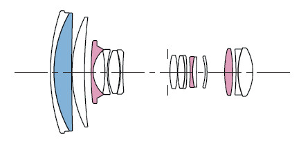

Sigma 18-125 mm OS, z racji dużego zakresu ogniskowych i obecności stabilizacji obrazu, jest obiektywem skomplikowanym optycznie. Zawiera w sumie 16 soczewek ustawionych w 12 grupach. Producent nie pożałował przy tym elementów specjalnych takich jak trzy soczewki asferyczne i jeden element niskodyspersyjny ze szkła SLD. Wewnątrz obiektywu znajdziemy także kołową przysłonę o siedmiu listkach, którą w zależności od ogniskowej możemy domknąć do f/22 lub f/32.

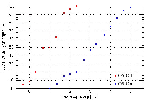

Spójrzmy na poniższy wykres, by ocenić jak zapewnienia producenta mają się do rzeczywistości. Wykres prezentuje odsetek zdjęć nieudanych dla ogniskowej 125 mm, w zależności od czasu ekspozycji wyrażonego w EV (0 EV odpowiada 1/200 sekundy).
Sigma 18-125 mm f/3.8-5.6 DC OS HSM - Budowa, jakość wykonania i stabilizacja
Średnia odległość obu krzywych od siebie mówi nam o skuteczności stabilizacji. Widać, że nie jest źle, bo krzywe są oddalone od siebie około 2.5 EV, a przy dłuższych czasach nawet o 3 EV. Jest to wynik typowy dla obiektywów tej klasy cenowej, choć wciąż niższy od tego co deklaruje producent.
Co ciekawe, wbrew temu co można wyczytać w niektórych opiniach Czytelników, stabilizacja w naszym obiektywie pracowała bezgłośnie.
