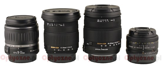

Pierwsze wrażenie, jakie wywiera na nas Sigma 18-125 mm OS jest dobre. Obiektyw sprawia kompaktowe, a jednocześnie dość solidne wrażenie, dodatkowo jego waga budzi zaufanie. Gdy porównamy go do poprzednika i do konkurentów, co uczyniliśmy w tej tabeli, zauważymy, że ta waga to nie złudzenie. Sigma jest wyraźnie najcięższa z tej grupy obiektywów, należy też do największych, choć akurat rozmiary wszystkich omawianych instrumentów są bardzo podobne i w ich przypadku nie ma takiej dysproporcji, jak w przypadku wagi.

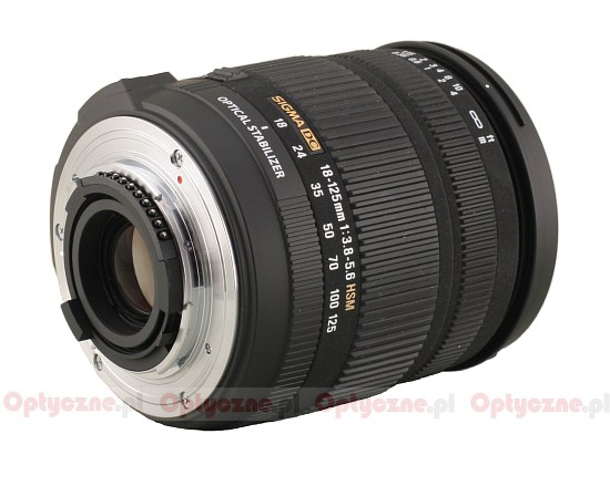

Sigma zaczyna się metalowym bagnetem, co mile wyróżnia ją od plastikowych Nikkorów 18-105 mm VR i 18-135 mm. Zaraz za nim, po lewej stronie, znajdziemy przełącznik trybu pracy mechanizmu ustawiającego ostrość (AF/MF) oraz włącznik stabilizacji (OS On/Off). Jeszcze wyżej znajduje się duży i wygodny pierścień do zmiany ogniskowej. Chodzi on płynnie i z należytym oporem, który jest taki sam w całym zakresie. Miłe, jak na obiektyw z tej półki cenowej. Ponad pierścieniem do zmiany ogniskowej, znajdziemy kolejny pierścień - tym razem do manualnego ustawiania ostrości. Jest on mniejszy, ale pozwala na komfortową pracę. Widnieje na nim skala ostrości wyrażona w stopach i metrach, która rozciąga się od 0.35 metra do nieskończoności. Na samym końcu znajdujemy przedni układ soczewek, który otoczony jest nierotującym mocowaniem filtrów o średnicy 67 mm i który wysuwa się na teleskopowym tubusie powodując, że rozmiary obiektywu rosną do prawie 14 cm.

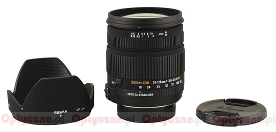

Kupujący dostaje w zestawie oba dekielki oraz tulipanową osłonę przeciwsłoneczną. W standardzie, obiektyw jest objęty gwarancją 2-letnią, jednak po dopłacie można ją przedłużyć o kolejny rok.
