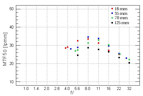

4. Rozdzielczość obrazu
Rozdzielczość Sigmy 18-125 mm OS, w sensie wartości funkcji MTF50, została przetestowana w oparciu o pliki RAW z Nikona D200. Błędy pomiarowe sięgały 1.3-1.4 lpmm dla maksymalnego otworu względnego i zmniejszały się wraz z przymykaniem przysłony do 0.3-0.5 lpmm. Poniższy wykres przedstawia zachowanie testowanego obiektywu w centrum kadru.
Sigma 18-125 mm f/3.8-5.6 DC OS HSM - Rozdzielczość obrazu
Na pierwszy rzut oka wyniki są dobre. Problem Sigmy jest w tym, że konkurenci też są dobrzy. Najlepiej poczyna sobie Nikkor 18-105 mm VR, który w zasadzie na wszystkich przysłonach do f/11 włącznie ma wyniki na poziomie 40 lpmm lub wyższym. Nikkor 18-135 mm pokazuje większy rozrzut, ale na swojej najsłabszej ogniskowej 135 mm i tak wypada minimalnie lepiej niż Sigma na 125 mm. Sony 16-105 mm może nie notuje tak wysokich MTF-ów jak Nikkory, ale jest równiejszy i świetny na maksymalnym otworze, na którym jest lepszy od Sigmy.
