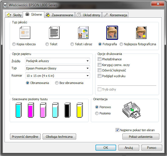

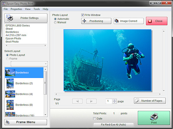

Sama aplikacja jest bardzo intuicyjna i prosta w obsłudze. Daje możliwość określenia wielkości i jakości wydruku oraz typu używanego papieru, a także pozwala przeprowadzić prostą obróbkę zdjęcia.

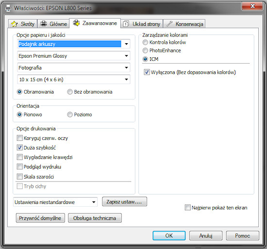

Podobne opcje znajdziemy też we właściwościach sterownika, gdzie dodatkowo mamy możliwość wyboru sposobu zarządzania kolorem.
Niestety wybór rodzaju papierów jest dość skromny i ogranicza się jedynie do nośników oferowanych przez firmę Epson. Jakby tego było mało sterownik lubi żyć własnym życiem i przy każdorazowej zmianie rodzaju papieru uaktywnia opcję „PhotoEnhance”, która na siłę „upiększa” zdjęcia. Upiększenie to polega na zwiększeniu wyrazistości kolorów oraz wyzbyciu się szumów z fotografii, co niestety skutecznie prowadzi też do zmniejszenia detali widocznych na wydruku.
Dlatego w tej sytuacji lepiej korzystać z bardziej zaawansowanej aplikacji, jak np. Adobe Photoshop lub Adobe Photoshop Lightroom, gdzie mamy możliwość większej kontroli nad procesem wydruku. Tym bardziej, że aplikacje te pozwalają nam na podpięcie odpowiednich profili kolorów dostosowanych do papierów różnych producentów.
