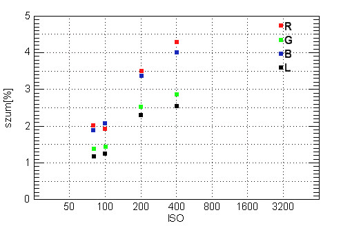

Poziom szumów matrycy FZ30 może zniechęcić do jego kupna każdego. Dla ISO 80 szumy są na poziomie, który inne aparaty z tej klasy uzyskują dla ISO 200 - 400! Przy ISO 100 sytuacja jest tylko nieznacznie gorsza, ale już przy czułościach ISO 200 i 400 jest tragicznie (Canon 20D zachowuje się lepiej przy ISO 3200 niż Panasonic przy ISO 200).
Badając szumy wykonywaliśmy ekspozycję o długości 0.1 sek. tarczy testowej Kodak Color Patches.
Poniższy wykres mówi sam za siebie. Odpowiedzialność za tak zły stan rzeczy ponosi miniaturyzacja matrycy, której przekątna wynosi 1/1.8". Z tego powodu pojedynczy piksel ma rozmiary rzędu 4 mikronów kwadratowych. To jest 50% mniej niż w Olympusie C-8080 i blisko 10x mniej niż w Nikonie D200 czy Canonie 20D!
Panasonic Lumix DMC-FZ30 - Własności matrycy
Poniżej przedstawione są fragmenty planszy, na której wyraźnie widać poziom szumów dla różnych wartości ISO:

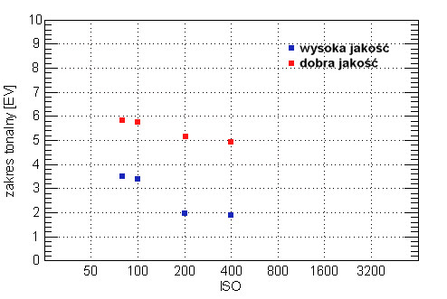

Przebadaliśmy wartości zakresu tonalnego (DR) dla wszystkich wartości ISO. Maksymalna wartość DR wyniosła 5.92 f-stop dla ISO 80. Średni zakres tonalny dla SNR=10 (wysoka jakość zdjęcia) jest na poziomie 3.3 f-stop dla czułości ISO 80 i 100 oraz DR=2 dla ISO 200 i 400. Są to wyniki kiepskie i nie należy spodziewać się na zdjęciach zrobionych tym aparatem w trudnych warunkach oświetleniowych dużej ilości szczegółów.
Zależność zakresu tonalnego od czułości przedstawia poniższy wykres:
