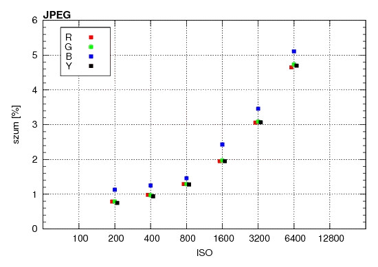

Tradycyjnie, na początku tego rozdziału pokazujemy wykres, prezentujący wyniki pomiaru szumu zarejestrowanego na zdjęciach JPEG. Porównując go z analogicznym wykresem z testu E-PL1, można zauważyć, że potwierdzają się obserwacje z poprzedniego rozdziału. Na niższych czułościach poziom szumu jest porównywalny. Wyraźniejsze różnice pojawiają się mniej więcej w okolicy ISO 800 i w miarę wzrostu czułości przewaga E-PL2 nad poprzednikiem wzrasta. Dla maksymalnej czułości, czyli ISO 6400 szum na JPEG-ach w nowym PEN-ie jest praktycznie na takim samym poziomie jak w E-PL1 przy ISO 3200.

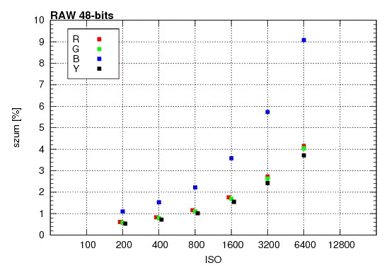

Przewagę E-PL2 nad starszym modelem, którą można było zaobserwować już na JPEG-ach, widać również na wycinkach surowych zdjęć. Już dla czułości ISO 200 daje się zauważyć, że w nowym PEN-ie szum jest niższy niż w modelu E-PL1, a różnica ta jest coraz większa w miarę wzrostu ISO. W porównaniu do Samsunga NX100 oraz Sony NEX-5, nowy bezlusterkowiec prezentuje podobny poziom. W przypadku tych trzech aparatów wyraźniejsze różnice widoczne są dopiero przy najwyższych czułościach. Wydaje się, że jeśli chodzi o poziom szumu, E-PL2 wypada gdzieś pomiędzy NEX-5 i NX100, przy czym bezlusterkowiec Sony wysuwa się na prowadzenie.
Sprawdźmy jednak, jak nasza wizualna ocena jakości zdjęć w formacie RAW, sprawdzi się w konfrontacji z konkretnymi liczbami. Wyniki naszych pomiarów poziomu szumu na surowych zdjęciach tablicy Kodaka Q-13, przekonwertowanych wcześniej do 24-bitowych TIFF-ów prezentujemy na poniższym wykresie.
Olympus E-PL2 - Szumy i jakość obrazu w RAW
Jeśli porównamy zaprezentowany wykres z analogicznym z testu E-PL1 zauważymy, że faktycznie E-PL2 ma przewagę nad poprzednikiem jeżeli chodzi o poziom szumu na wyższych czułościach. W zasadzie dla ISO 6400 szum w nowym PEN-ie jest tylko minimalnie wyższy od tego jaki zanotował E-PL1 na ISO 3200. Nasze przypuszczenia z poprzedniego rozdziału, mówiące o tym, że przewaga E-PL2 na JPEG-ach może wynikać z lepszych właściwości matrycy nowego PEN-a jednak się potwierdziły. Wyniki z surowych plików pokazują, że matryca zastosowana w E-PL2 zachowuje się faktycznie lepiej pod względem szumów w porównaniu do matrycy z E-PL1. Czy wypadnie również lepiej w kategorii zakresu tonalnego? O tym przekonamy się w następnym rozdziale.
Tymczasem porównajmy powyższy wykres z analogicznym z testu NX100. Można zauważyć, że choć składowa niebieska szumu przyjmuje wyższe wartości w przypadku E-PL2, to jednak pod względem pozostałych składowych sytuacja jest odwrotna. I właśnie tym najprawdopodobniej E-PL2 zyskuje na wyższych czułościach w stosunku do NX100. Mimo dominującej składowej niebieskiej, stosunkowo niskie pozostałe składowe szumu powodują, że surowe zdjęcia z E-PL2 na wyższych czułościach wyglądają lepiej w stosunku do NX100.
Trochę trudniej dokonać porównania z Sony NEX-5. Ze względu na różny rozkład intensywności poszczególnych składowych szumu w obu tych aparatach, należałoby z osobna rozważać każdą składową. Można jednak zauważyć, że na wyższych czułościach, poza składową czerwoną, pozostałe składowe są niższe w NEX-5 niż w E-PL2 i stąd wynika jego przewaga przy wizualnej ocenie surowych zdjęć.

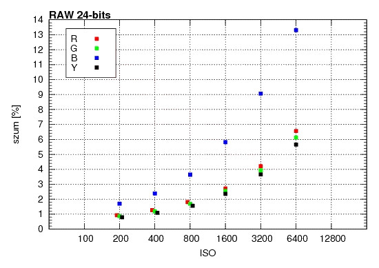

Dla kompletności części dotyczącej szumu na surowych plikach prezentujemy również wykres przedstawiający pomiary przeprowadzone na RAW-ach przekonwertowanych do 48-bitowych TIFF-ów. Potwierdzają one wcześniej wyciągnięte wnioski.
