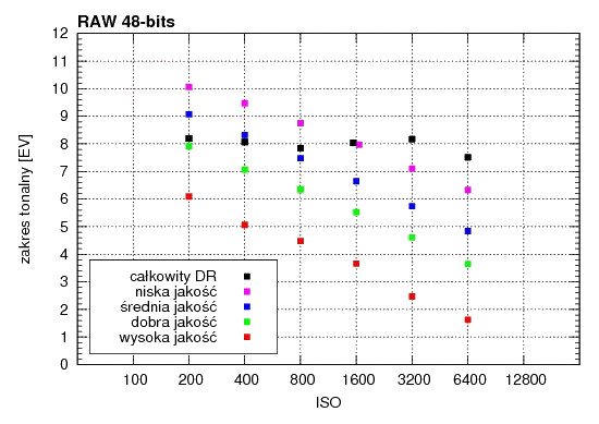

Testy zakresu tonalnego przeprowadzamy w oparciu o zdjęcia tablicy Stouffer T4110, zapisane w formacie RAW i przekonwertowane do 48-bitowych TIFF-ów za pomocą programu dcraw. Wyniki otrzymane dla Olympusa E-PL2 prezentujemy na poniższym wykresie.
Olympus E-PL2 - Zakres tonalny
Pod względem całkowitego zakresu tonalnego E-PL2 zachowuje się typowo, notując wartości w okolicy 8 EV. To, co jednak miło zaskakuje to dynamika tonalna, czyli wartości jakie osiągnął testowany aparat przy stosunku szumu do sygnału równym 0.1. Maksymalny wynik E-PL2 w tej kategorii to 6.2 EV, czyli porównywalny z maksymalnym wynikiem jego poprzednika. Trzeba jednak zauważyć, że w nowym PEN-ie wartość ta dotyczy ISO 200 podczas gdy jego poprzednik osiągnął taki wynik dla ISO 100. Trzeba zatem przyznać, że nie mamy powodów do narzekań w tej kategorii.
Uważni Czytelnicy Optyczne.pl zauważą, że na powyższym wykresie zaszły pewne zmiany. Wcześniej pokazywaliśmy tylko wykres całkowitego zakresu uzyskany, jak to wyraźnie napisaliśmy w artykule „Jak testujemy lustrzanki cyfrowe?”, z pliku TIFF wywołanego dcrawem przy współczynniku gamma równym jeden. Praktycznie w każdym teście podkreślamy, że zakres ten nie nadaje się do porównywania aparatów między sobą i nie wpływa on na ocenę aparatu w tej kategorii. Do porównań nadają się natomiast wyniki dynamiki tonalnej wyznaczane dla określonego poziomu stosunku sygnału do szumu. Dotychczas podawaliśmy te wartości dla bardzo wysokiej i wysokiej jakości zdjęcia (stosunek sygnału do szumu wynoszący odpowiednio 10 i 4). Ponieważ były to wymagające kryteria, zakres uzyskiwany przez aparaty w naszych testach był mniejszy niż podawany przez inne zespoły testujące aparaty. Byliśmy więc często pytani o te różnice. Ponieważ odpowiedzi informujące, że gdy zmniejszymy wymagania i pozwolimy aby szum był większy, zakres stanie się większy nie wszystkich satysfakcjonowały, zdecydowaliśmy się, tym razem, wyniki pokazać kawa na ławę.
Wykres zawiera więc dodatkowe wartości dynamiki dla średniej i niskiej jakości zdjęcia, które odpowiadają stosunkowi sygnału do szumu wynoszącemu odpowiednio 2 i 1. Widać, więc że nawet dysponujący małymi pikselami Olympus E-PL2, który na dodatek nie ma czułości ISO 100, jest w stanie notować wyniki delikatnie przekraczające 10 EV.

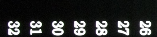

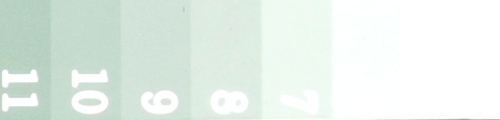

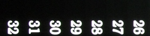

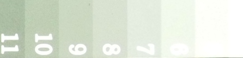

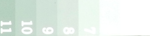

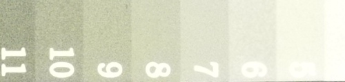

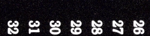

Zakres tonalny na plikach zapisanych w formacie JPEG możemy ocenić wizualnie na wycinkach zdjęć tablicy Stouffer T4110. Odległość pomiędzy sąsiednimi polami szarości wynosi 0.3 EV, zatem całkowity zakres tonalny na plikach JPEG wynosi ponad 8 EV.
