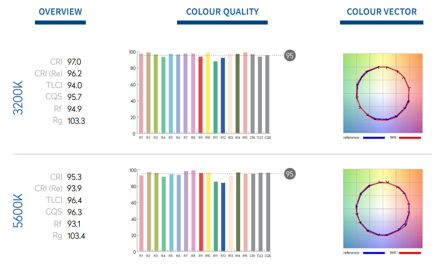

- CRI: ok. 95,
- TLCI: ok. 95,

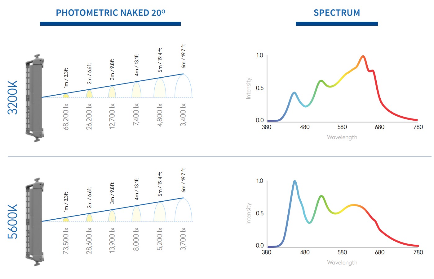

- Kąt świecenia: 20°
- Natężenie oświetlenia: 68200 luksów przy odległości 1 m i temperaturze barwowej 3200 K, 73500 luksów przy odległości 1 m i temperaturze barwowej 5600 K,
