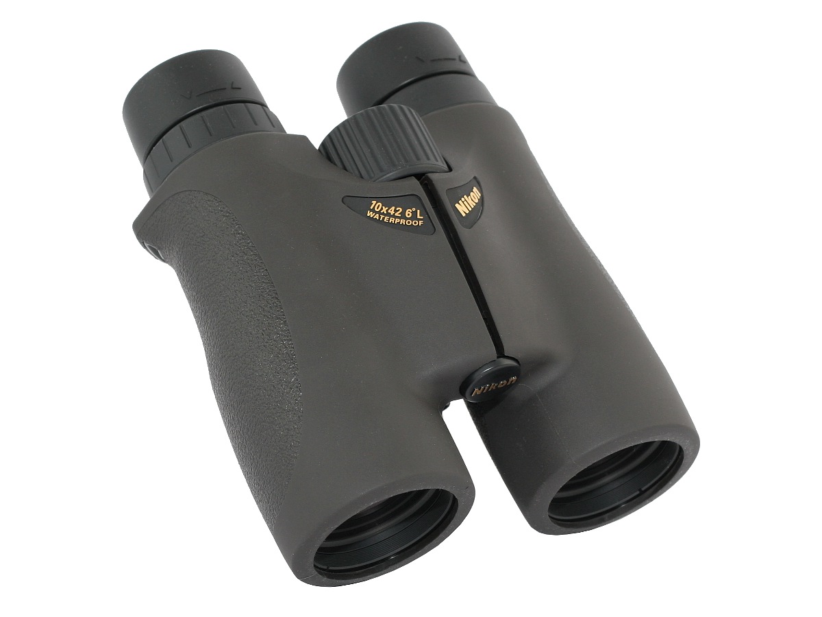

  • Lornetka Nikon 10x42HG L DCF

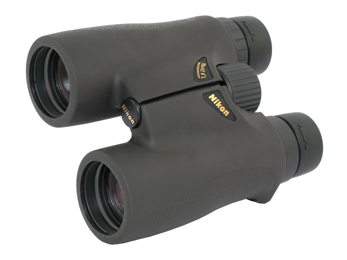

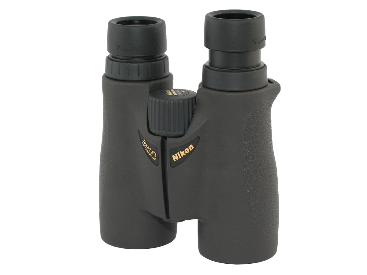

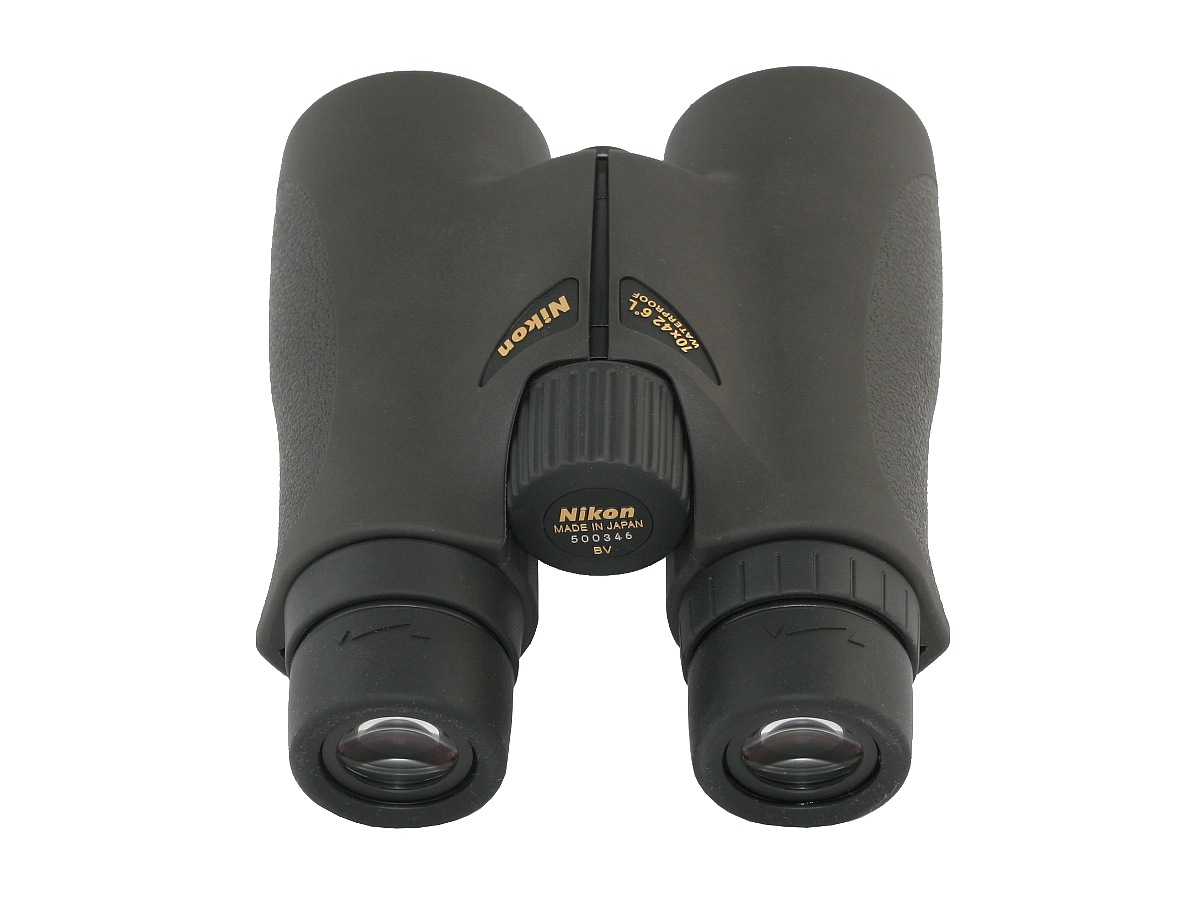

Obudowa Bardzo solidna, spora i ciężka. Karbowana guma. Dobrze leży w ręku i przy oku. 4-stopniowe solidne i wygodne muszle. Guma przy obiektywach lekko odstaje. 7.4 / 8.0 pkt
